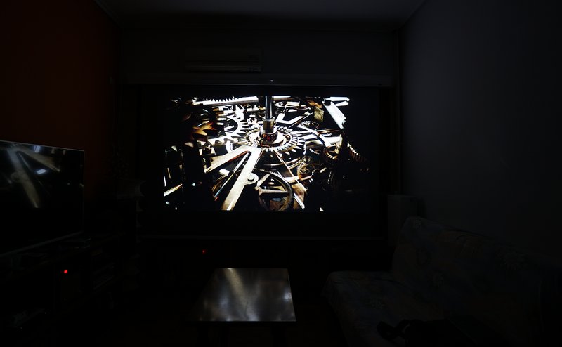

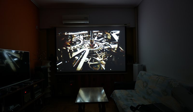

Απλά μια φωτογραφία σημερινή από το σαλόνι μου ως teaser, μη αγχώνεστε, έχω πάθε μεγαλύτερη "ζημιά" από εσάς ήδη...:flipout:
Δεν είναι ψεύτικη. Δεν έχει υποστεί ΚΑΜΙΑ επεξεργασία. Καμία. Οι φωτογραφίες είναι ακριβώς όπως τραβήχτηκαν από την μηχανή.
Αναφέρω, και οι δυο f-stop 1.4, expose time 1/20 sec, ISO 100, focal length 16mm. Φωτογραφική sony a6500, φακός sigma prime lens 16mm.
Μην σταθείτε στην εικόνα, η φωτογραφική δεν μπορεί να συλλάβει σωστά το δυναμικό εύρος σε μία εικόνα με υψηλό contrast. Θέλω να σταθείτε μόνο στις ανακλάσεις στον χώρο, που σε αυτές έχει κάνει εξαιρετική δουλειά.
Πάνω η λευκή μου gain 1 οθόνη λίγο πριν την κατεβάσω
Κάτω η καινούργια μου celexon dynamic Slate ALR οθόνη
(δεν υπάρχουν "καμμένα" μαύρα όπως φαίνονται, απλά αδύνατο να συλλάβει η μηχανή το dynamic range που πλέον έχει ανέβει ΠΟΛΛΆ steps σε σχέση με την πρώτη φωτογραφία!). DLP με αυτό το μαύρο?ω ναι....:grinning-smiley-043
Ειλικρινά, μετά από 20+ χρόνια ενασχόλησης μου με την βιντεοπροβολή, νιώθω σαν rookie που μόλις την ανακάλυψε.
Οχι, δεν περίμενα να το ζήσω αυτό αν αυτή είναι η απορία σας...
Για εμένα προσωπικά λύθηκε το ΑΛΥΤΟ πρόβλημα του να παίζω σε πολύ στενό σαλόνι με ΠΟΛΛΕΣ ανακλάσεις.
Οχι, δεν πίστευα ποτέ ότι μπορώ να βρω λύση αν με ρωτήσει κάποιος, μέχρι σήμερα...:grinning-smiley-043
Το αν η λύση βρέθηκε, το αφήνω στην κρίση σας....
Ηδη γράφω το review της οθόνης. Αυτό που αξίζει όμως να σημειώσω είναι οτι ακολουθεί στο "καπάκι" mega συγκριτικό ALR και όχι μόνο οθονών. Περισσότερα στο review...-bye-

Ω ρε φίλε, πως ζωήρεψε έτσι η εικόνα; Πραγματικά ισχύει αυτό που είπες, (αν αυτό που βλέπω στην φωτό απεικονίζει και αυτό που εσύ βλέπεις) πέραν του καλύτερου μαύρου το λευκό φαίνεται πιο φωτεινό αντί για πιο μουντό.
Κι όντως, ο τοίχος δεξιά είναι πιο σκούρος λογω λιγότερου φωτός εξ ανακλάσεως απ την οθόνη, πόσο κοστίζει αυτή η συγκεκριμένη;
