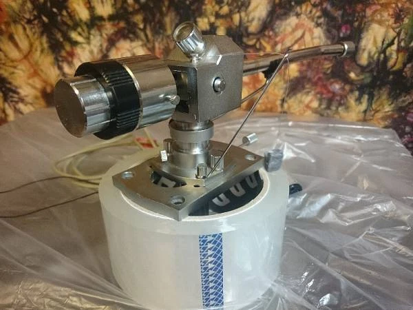

Δεν είμαι ειδικός, αλλά νομίζω ότι οι βραχίονες 10 ιντσών και άνω δε χρειάζονται antiskating. Κάνω λάθος;
νομίζω ότι αυτό έχει να κάνει με τον τρόπο στήριξης του βραχίονα και όχι από το μήκος του.
ένας unipivot πχ, αν έχει κάποιας μορφής λίπανσης στην ακίδα του πίβοτ δεν χρειάζεται αντισκέιτ.
η λίπανση συνήθως είναι με γράσσο σιλικόνης και αυτή "φρενάρει" λίγο την ροπή προς το κέντρο του άξονα.
ένας με ρουλεμάν πάντα θα χρειάζεται.

Ο βραχίονας στη φωτογραφία είναι κάτι παραπάνω από 9,5 ίντσες και έχει ήδη τα σημεία ανάρτησης του antiskating
(είναι με βαρίδι, τώρα τι βάρος θα έχει μένει να προσδιοριστεί, ενώ καλό θα ήταν να βρούμε ποιος βραχίονας είναι).
Και οι 12ιντσοι θέλουν antiskating, ίσως λιγότερο, σε κάθε περίπτωση ο 3012 έχει.

Όχι, αποσβένει την ταλάντωση κυρίως στο σημείο συντονισμού του βραχίονα,
ενώ στα αρνητικά καταλογίζεται η αύξηση της μηχανικής σύζευξης του βραχίονα με το plinth.
To dumping έχει να κάνει με τη δυναμική συμπεριφορά του βραχίονα (ταλάντωση),
ενώ το antiskating με την γεωμετρία της θέσης της κεφαλής (εφαρμογή γωνίας εκτροπής
για την επίτευξη μικρότερου σφάλματος ανάγνωσης).
Ειδικότερα το antiskating εφαρμόζει αντιστάθμιση των πλευρικών δυνάμεων ανάγνωσης,
που είναι μεταβλητές (αργά), συνεχείς και με σταθερή φορά (προς το κέντρο).

το καταλαβαίνω αυτό που λες και ο AUDIOLYTIC αυτά μου έχει πει σε κουβέντες στο παρελθόν, αλλά η μοναδική μέχρι τώρα επαφή που είχα με unipivot βραχίονα, μου άφησε την εντύπωση ότι το damping oil θα δυσκολεύει (έστω και πολύ λίγο) την "ροή" του βραχίονα, συνεπώς κάνει ακούσια την δουλειά του αντισκέιτ..
και μάλιστα από την αρχή της ανάγνωσης..
δεν λέω ότι είναι σωστό αυτό.. όμως συμβαίνει.
κάτι ανάλογο πρέπει να γίνεται και με τα ρουλεμάν, όμως λέω να μην γράψω τις παρατηρήσεις μου για αυτά σε αυτό το νήμα γιατί θα ξεφύγουμε.
κρατάμε το ότι αντισκέιτ θέλουν όλοι οι ακτινωτοί βραχίονες.

Καμια σχεση το ενα με το αλλο. Ο AUDIOCRAFT μου εχει και oil damping (adjustable αναλογα με την ενδοτικοτητα της κεφαλης) και antiskating.
Αλλη ρυθμιση του damping για την shure , αλλη για τη zyx κλπ..... ή και καθολου αν προτιμας . Το antiskating του audiocraft επισης ακυρωνεται εντελως αν θελεις.

Oι τριβες ενος unipivot στην ακιδα του, ειναι εξαιρετικα μικροτερες απο οποιοδηποτε αλλο βραχιονα με ρουλεμαν. Η συμμετοχη του damping oil ειναι ελαχιστη, γινεται ακριβως στο κεντρο του pivot ( audiocraft, grace ) , και ελεγχεται τοσο απο το ποσο βυθιζεται ο βραχιονας στο λαδι (που ειναι μονο 0.25 ml ) , οσο και απο την πυκνοτητα του λαδιου που μπορει να ειναι απο πολυ αραιο (10000 cst ή και λιγοτερο ) μεχρι και 300000 cst ή και περισοτερο. Οσο ψηλοτερη ειναι η ενδοτικοτητα της κεφαλης, τοσο λιγοτερο εως και καθολου damping χρειαζεται.
