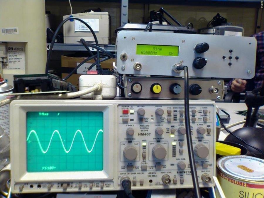

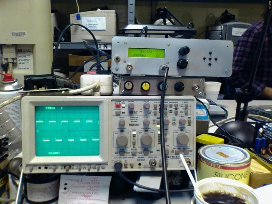

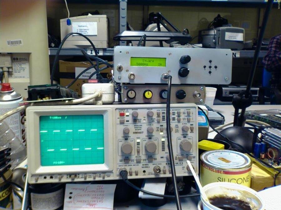

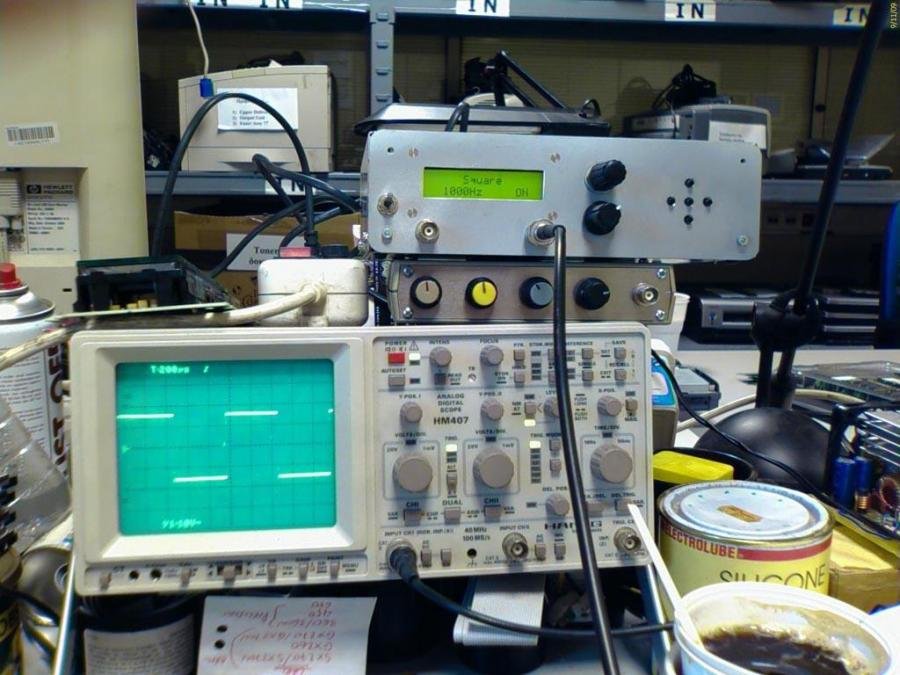

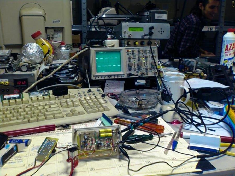

μερικές μετρήσεις με ημίτονο έως 65ΚΗz και τετράγωνο έως 10KHz
