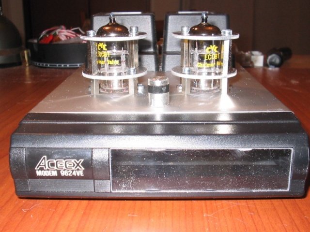

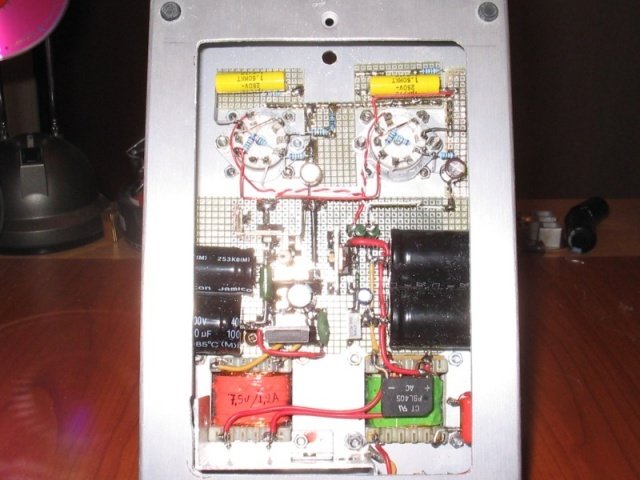

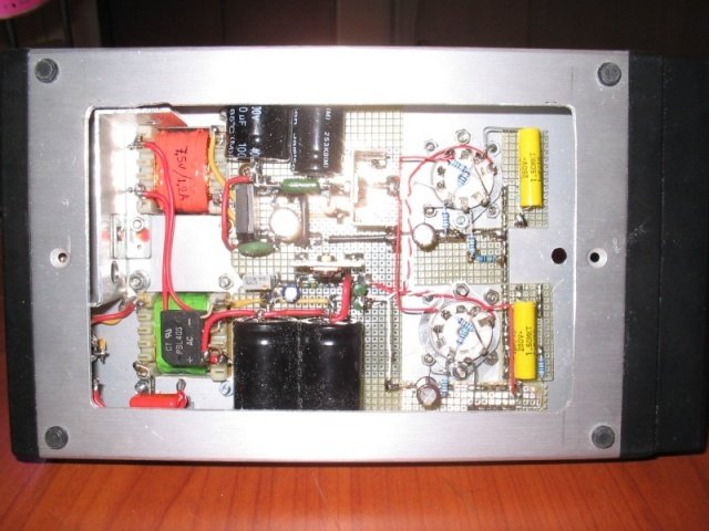

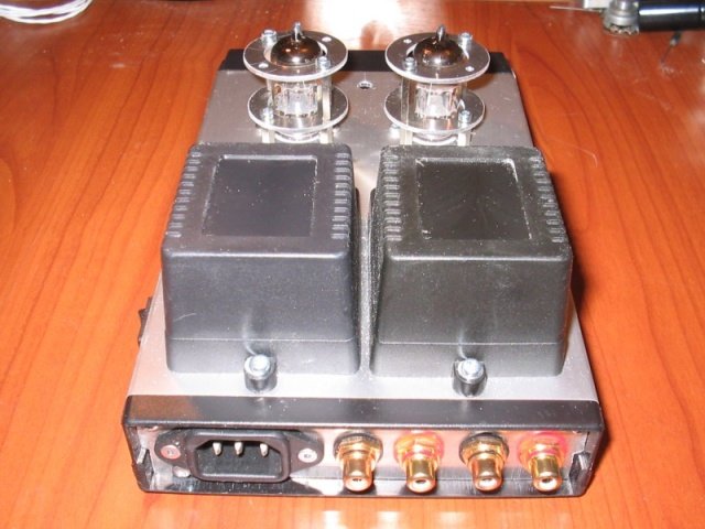

Προενισχυτής line (Σε κουτι από MODEM ….) για πάσα χρήση ….
Θα ακολουθήσουν και άλλες φωτογραφίες
Δημήτρης Δ.
21 June 2006
5,453
Μπραβο Κωστα. Πολυ καλη ιδεα το κουτακι του μodem. Σχεδιο?
kokar
8 December 2006
8,243
Αργυρούπολη
Καλό το κουτί από το MODEM …αλλά έπεσε λίμα σύννεφο

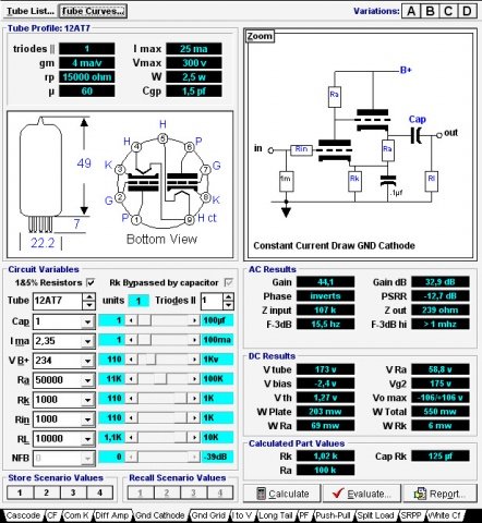

Το σχέδιο που έχω υλοποίηση είναι το παρακάτω

Φοβερη φαντασια, μοναδικη πρωτοτυπια, τρομερη υλοποιηση!

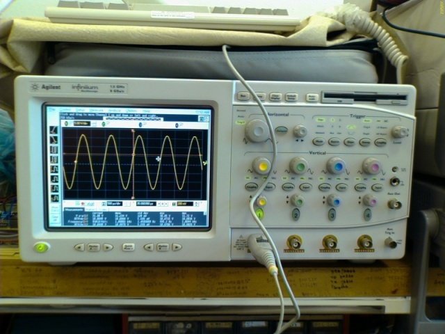

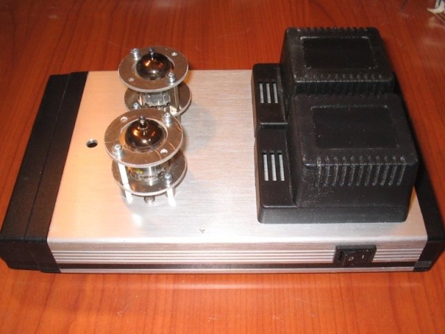

Να και το μοντέλο του MODEM
Ο παλμογράφος και ο πάγκος… του πόνου :BDGBGDB55:

Φοβερή ιδέα, εξαιρετική υλοποίηση!
Αυτό το μόντεμ είναι από εκείνα τα παλιά, τα πολύ γρήγορα που έτρεχαν στα 2.400 bps; (Ή μήπως οι πύραυλοι στα 9.600;)
Παρεμπιπτόντως, πολύ ωραίος παλμογράφος!
kokar
8 December 2006
8,243
Αργυρούπολη
Το MODEM δεν ξέρω σε τι ταχύτητα ήταν από το
Μοναστηράκι από τα παλιά το πήρα για το κουτί του
Ο παλμογράφος μακάρι να ήταν δικός μου…. αλλά δεν είναι

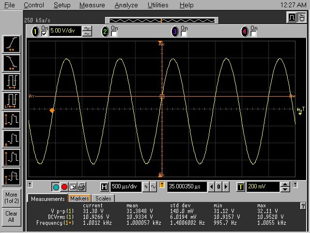

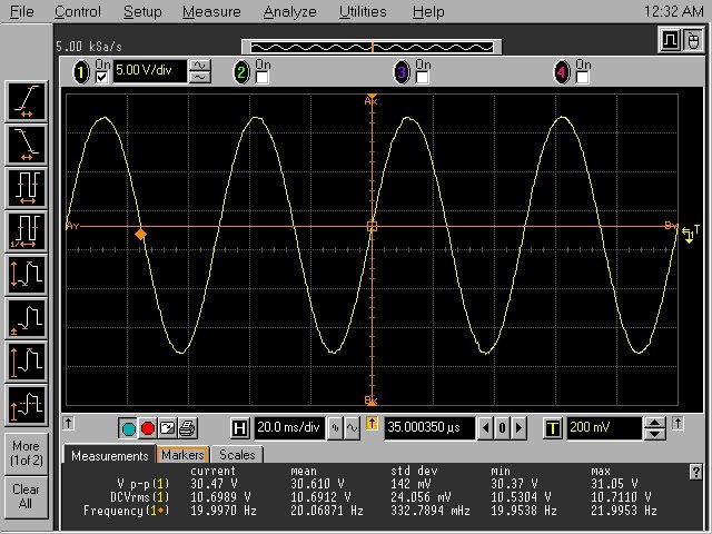

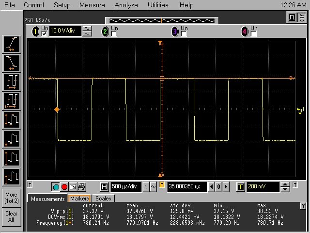

Εικόνα 1 είσοδο τετράγωνο 1,2v p-p 780 Hz
Εικόνα 2 είσοδο ημίτονο 1v p-p 1KHz
Εικόνα 3 είσοδο ημίτονο 1v p-p 20KHz

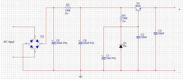

ΕΠΕΙΔΗ ΚΑΙ ΕΓΩ ΑΥΤΗΝ ΤΗΝ ΕΠΟΧΗ ΕΧΩ ΦΤΙΑΞΕΙ ΕΝΑ ΠΡΟΕΝΙΣΧΥΤΗ ΛΑΜΠΑΤΟ ΜΕ ΤΙΣ ECC82, ΘΑ ΜΕ ΕΝΔΙΕΦΕΡΑΝ ΠΕΡΙΣΣΟΤΕΡΑ ΣΤΟΙΧΕΙΑ ΠΕΡΙ ΤΟΥ ΤΡΟΦΟΔΟΤΙΚΟΥ ΚΑΙ ΤΗΣ ΣΤΑΘΕΡΟΠΟΙΗΣΗΣ ΠΟΥ ΕΧΕΙΣ ΚΑΝΕΙ ΚΑΘΩΣ ΕΠΕΙΣΗΣ ΚΑΙ ΝΑ ΜΑΣ ΕΛΕΓΕΣ ΤΑ Μ/Τ ΤΑ ΕΧΕΙΣ ΒΑΛΕΙ BACK TO BACK ;;;;;
ΤΟ ΜΗΧΑΝΑΚΙ ΕΙΝΑΙ ΕΝΑ ΚΟΥΚΛΙ!!!!!-bye- -bye-
ΟΣΟ ΓΙΑ ΤΟ ΔΙΚΟ ΜΟΥ ΑΚΟΜΑ ΕΙΝΑΙ ΣΕ ΔΙΑΤΡΙΤΗ ΠΛΑΚΕΤΑ ΚΑΙ ΜΕ ΑΝΟΡΘΩΣΗ ΔΥΚΤΙΟΥ ΚΑΙ ΚΑΤΑΛΑΒΕΝΕΤΑΙ..... ΘΕΛΕΙ ΔΟΥΛΕΙΑ!!!!!:BDGBGDB55:

Ναι οι μετασχηματιστές είναι back to back
Για σταθεροποίηση στα νήματα χρησιμοποιώ το LM317T
Το οποίο είναι ρυθμισμένο στα 5,7ν (δεν ρίχνω 6,3ν στα νήματα )
Και για σταθεροποίηση στην τάση ανόδου έχω το ΤΙΡ50
Όσο για το σχέδιο με την πρώτη ευκαιρία θα το ανεβάσω.

φίλε a84xr το κύκλωμα του τροφοδοτικού για την ΥΤ είναι σε γενικές γραμμές το παρακάτω
Η zener στην δικιά μου περίπτωση αποτελείτε από 3 zener σε σειρά 130ν , 100ν, 4,7ν
