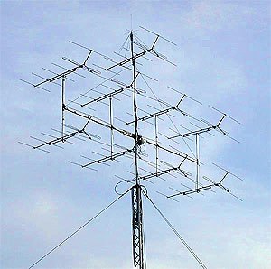

Ειναι αρκετα καλη για να ειναι allround αλλα με λιγες μετατροπες γινεται μια απο τις καλυτερες της αγορας.
Αλλοιως αυτην της φωτογραφιας, χαχαχαχαχαχα
