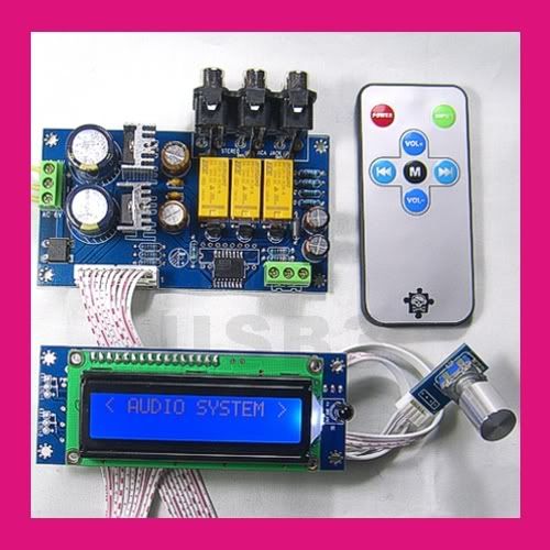

2) Πάω σε ένα άλλο κύκλωμα που θέλω να τροφοδοτήσω με την τοπολογία αυτού του κυκλώματος που συζητάμε.
Το κύκλωμα είναι ένα ψηφιακό volume βασισμένο πάνω σε PGA2311, το οποίο είχαμε αναπτύξει το νήμα του στο http://www.avclub.gr/forum/showthread.php?t=74613
Μας είχε γράψει ο
Το pga χρειάζεται +5V για το ψηφιακό του τμήμα και +/-5V για το αναλογικό. Επίσης +5V χρειάζεται ο pic η οθόνη και ο υπέρυθρος δέκτης.
Θα πρότεινα να κρατήσετε τα +5V της υπάρχουσας πλακέτας για τα ψηφιακά και να φτιάξετε ένα περιποιημένο τροφοδοτικάκι ακόμα και με κασκοδικά LM317/337 για το αναλογικό τμήμα του pga. Στο κάτω κάτω η μισή ποιότητα ενός αναλογικού σταδίου είναι το τροφοδοτικό του...
Η υπάρχουσα τροφοδοσία του στηρίζεται για τα μεν +5V σε ένα 7805 και για τα -5V σε ένα 7905.
Οι προδιαγραφές του μετασχηματιστή ήταν 6-0-6 Vac/1A.
Σίγουρα χρειάζομαι δύο πλακέτες Salas μία για τη θετική και μία για την αρνητική τροφοδοσία.

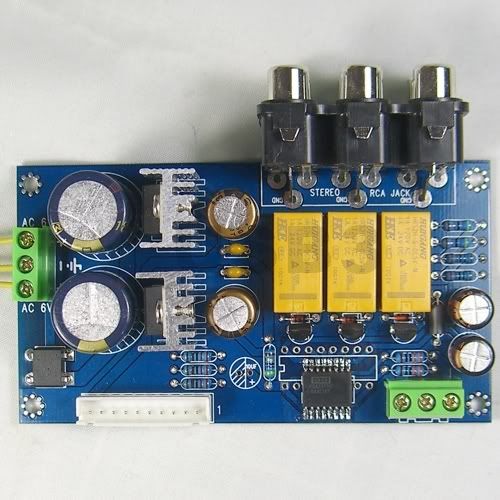

Στην παρακάτω φώτο φαίνεται η πρώτη πλακέτα που περιέχει την τροφοδοσία, τα ρελέ και το pga.
Μεταξύ ρελέ και 2n5551 φαίνονται οι αντιστάσεις που αναφέρεσαι. Οπότε προτείνεις να σηκώσω το ένα άκρο της αντίστασης και να μετρήσω ρεύμα, έτσι;
Η πρότασή σου περί τροφοδοσίας στην ουσία είναι να αφήσω ως έχει τα δύο regulator (7805 & 7905) τα οποία θα τροφοδοτούν ρελέ, 2n5551, μικροελεγκτή και οθόνη και να κόψω τις γραμμές τροφοδοσίας των ±5V μόνο στο pga2311.
Nομίζω αυτό είναι το πιο εύκολο εάν κόψω τις γραμμές τροφοδοσίας στα: pin4 (digital power supply, +5V), pin12 (analogue power supply, +5V), pin13(analogue power supply, -5V) του PGA2311.
Σε αυτά οι απαιτήσεις σε ρεύμα (σύμφωνα με το pdf) είναι 10mA (positive analogue power supply), 12mA (negative analogue power supply) & 1mA (digital power supply)...δηλ. μόνο 11mA για τα +5V και 12mA για τα -5V (με δύο Salas υπολογιζόμενα max 100mA είμαι ΟΚ).
Τι λες;
