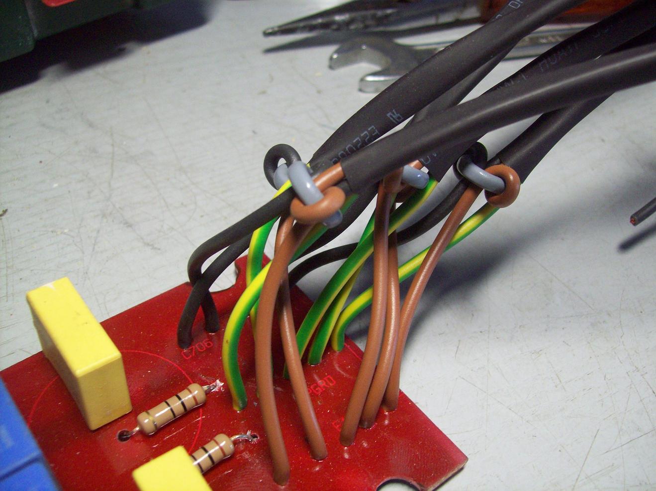

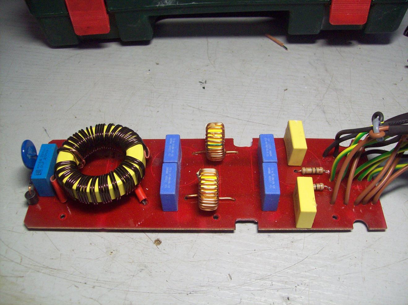

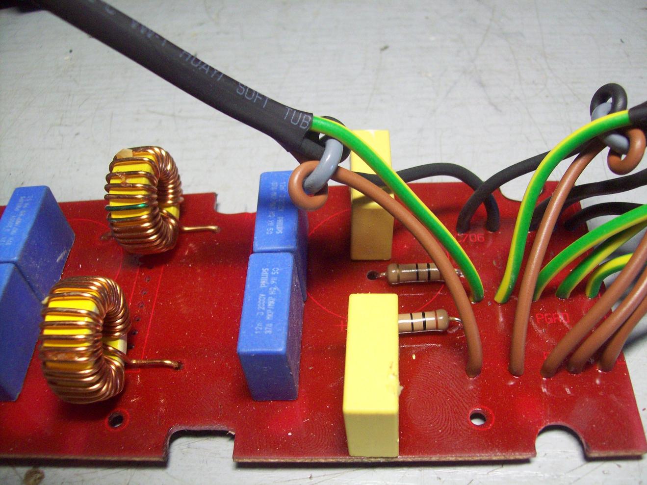

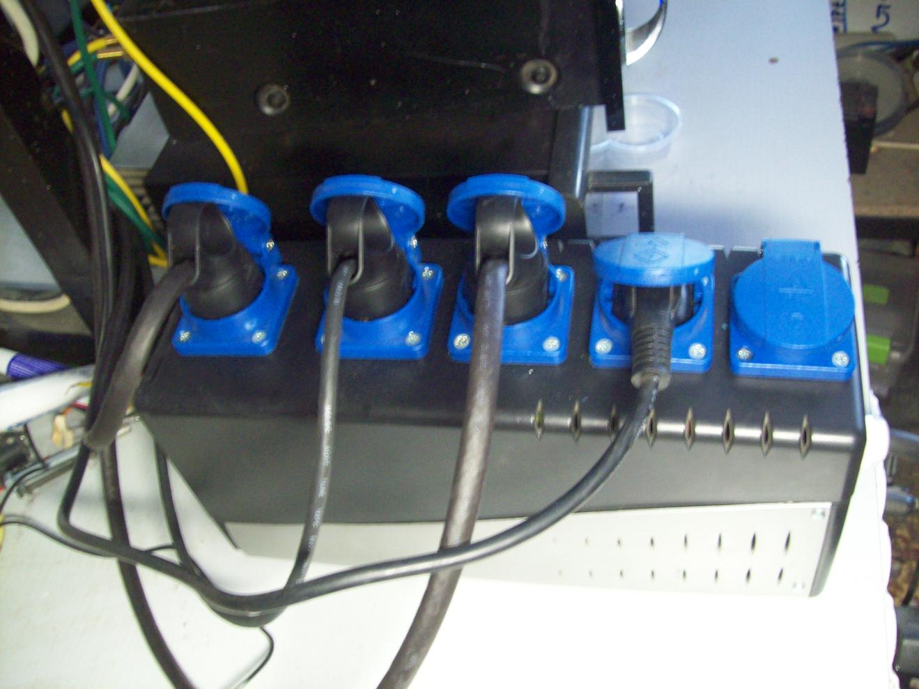

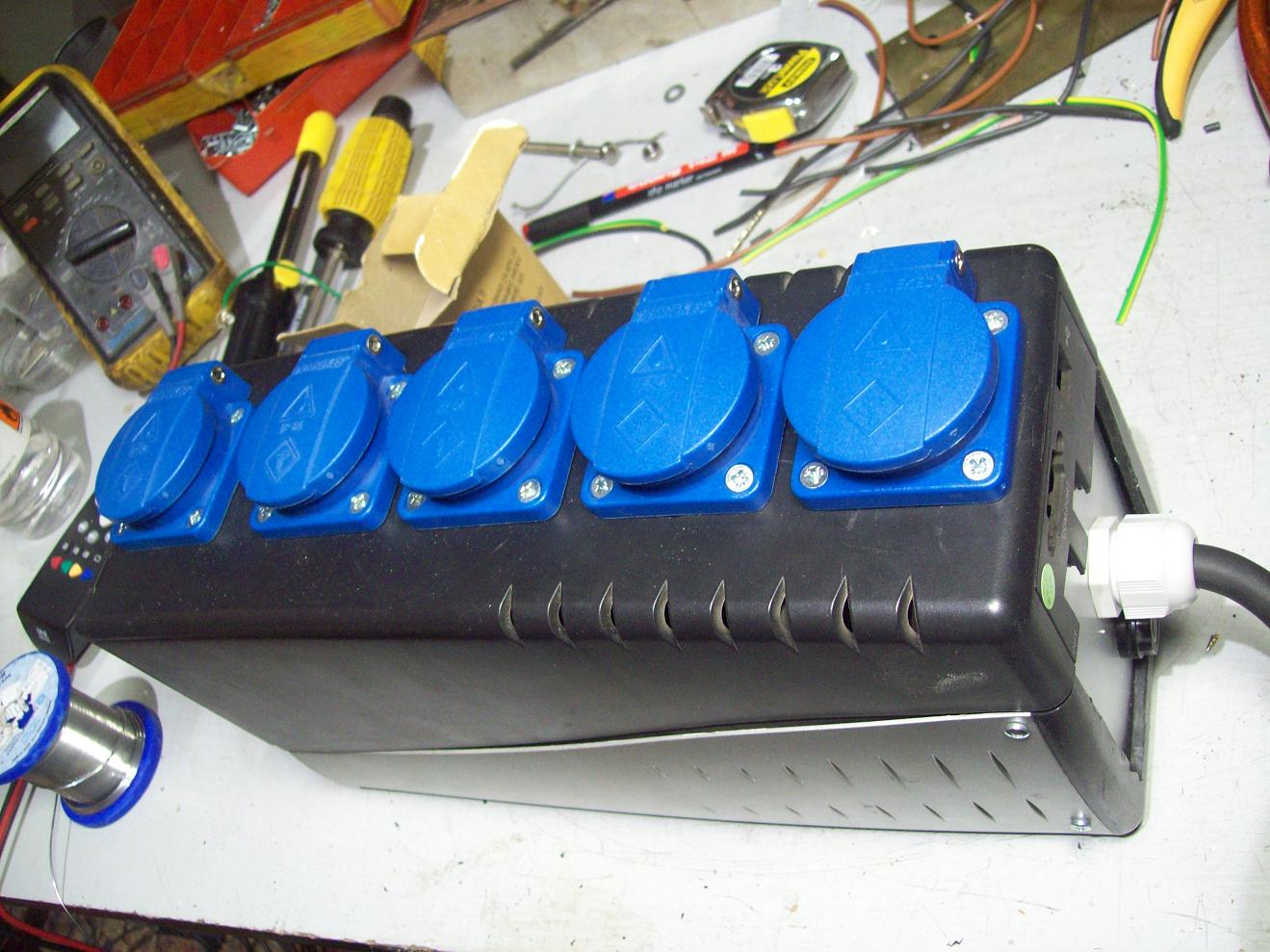

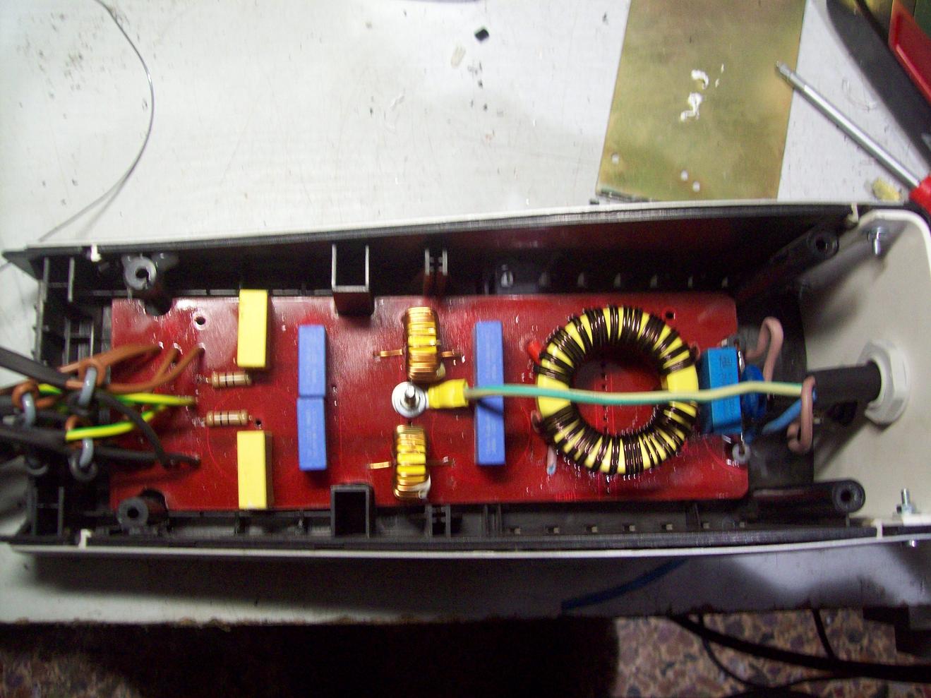

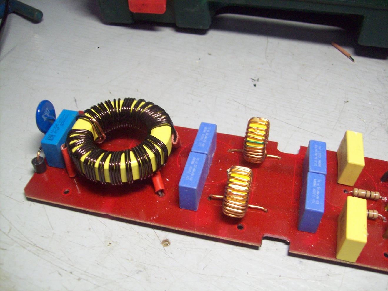

Ενδιαμεσα περισσοτερο φιλος και λιγοτερο πελατης ο Δημητρης καλο μελος της κοινωνιας του audio !!! ζητησε εκτος απο καποια καλωδια να του ετοιμασουμε και ενα πολυπριζο ασφαλειας και εμεις μπηκαμε στην διαδικασια να ετοιμασουμε ενα conditioner με ολα τα καλουδια
----Γρηγορη προστασια υπερτασης
----Τοροειδες πηνειο εισοδου με φιλτρο τυπου Π
---- Δυο τοροειδη φιλτρα σειρας τυπου Τ
---- Ενα φιλτρο τερματισμου τυπου zobel για την φαση
---- Ενα φιλτρο τερματισμου τυπου zobel για τον ουδετερο
----Φερριτες για καθε γραμμη τροφοδοσιας ξεχωριστα
---- πυκνωτες philips /ero στα 2,000 βολτ
τελειωμενο θα μπει σε ενα κουτι απο ups με 5 πριζες βιομηχανικου τυπου
μερικες φωτο απο την πλακετα και καπου εδω ειναι μια καλη χρονικη στιγμη να ανεβασουμε και μερικες φωτο απο την κατασκευη των καλωδιων

Σακη σκοπεύεις να δωσεις σχεδιο για το conditioner και για τους κολλητηρακηδες? Το συνιστάς για χρηση σε ενισχυτη? Αν νομιζεις οτι πρεπει να παει σε αλλο νήμα το θεμα καλως
Απο μενα δεν υπαρχει κατι κρυφο αν καποιος ενδιαφερεται για το σχεδιο θα το δωσω μετα χαρας παντως απο πλευρας δοκιμων εδειξε οτι και η επιλογη των υλικων επαιξε καποιο ρολο .
Σε οτι αφορα την χρηση σε ενισχυτη η οχι η αρχη ειναι μαλλον απλη οσο πιο καθαρο το ρευμα που δινεις στα μηχανηματα σου τοσο το καλυτερο ...Περα απο αυτο ουτε ενα καλο καλωδιο ουτε ενα conditioner μπορει να σου κανει τον ηχο σου καλυτερο ...απλα συμβαλει σε μια αλυσιδα πραγματων σαν μερος του συνολου ...
