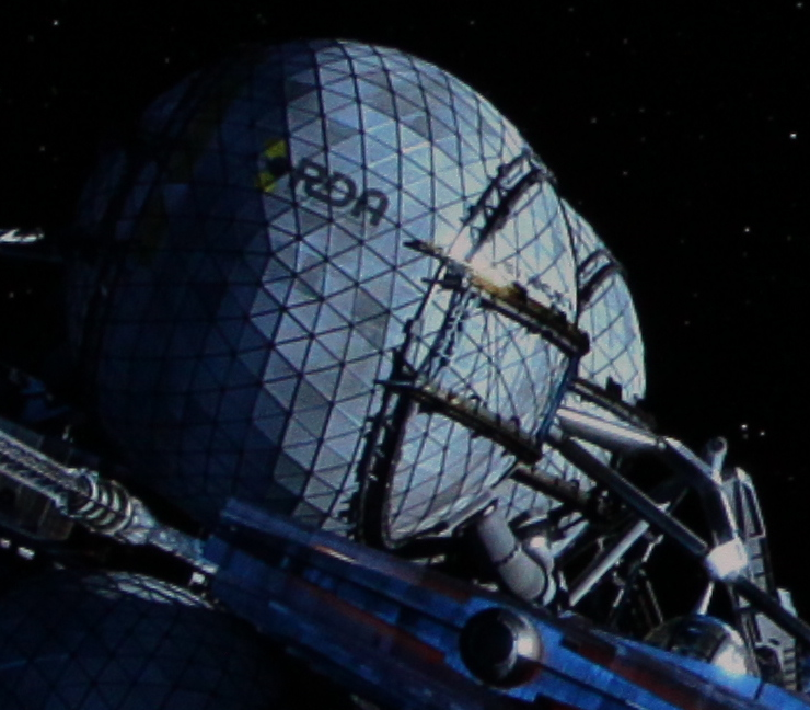

1a) Avatar με madVR:
attachment.php
και μια επιλογή από την παραπάνω με 100% crop:

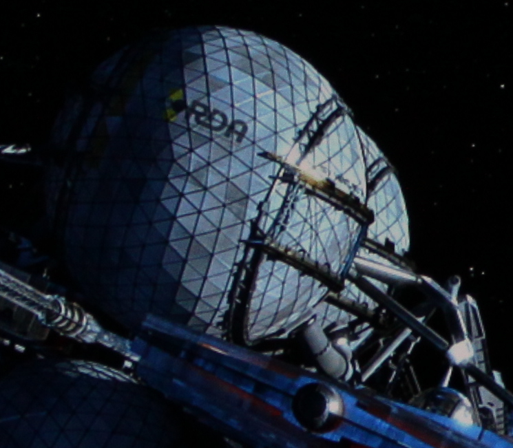

1β) Avatar με EVR:
attachment.php

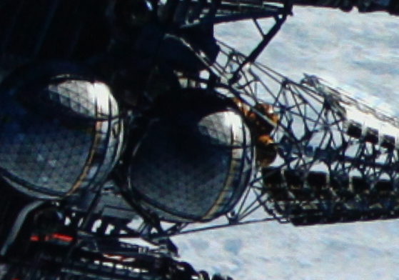

2a) Avatar με madVR:
attachment.php

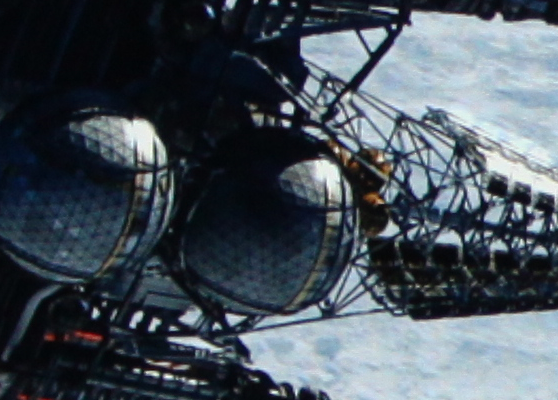

2b) Avatar με EVR:
attachment.php

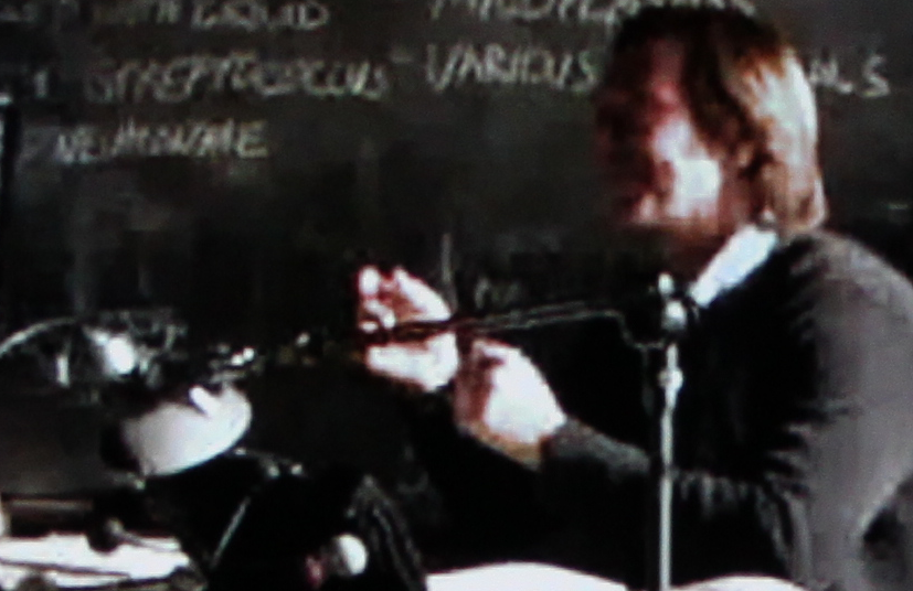

3a) Υλικό 720p με madVR:
attachment.php

Εκ πρωτης οψεος το madvr φαινεται ποιο σκοτεινο (στη πρωτη φωτο εχει φαει τα μισα αστρα)

Όλες οι EVR βγήκαν ελαφρώς πιο φωτεινές αλλά (μάλλον) δεν έχει σχέση με τον renderer καθ'ότι η αύξηση της φωτεινότητας συμβαίνει και στο panel του ενισχυτή.
Κατα τ'άλλα οι διαφορές είναι μικρές με τον mad να υπερτερεί λίγο καθ'οτι από τις φωτογραφιες φαίνεται ότι ο evr κάνει λίγο παραπάνω blending χρωμάτων σε συγκεκριμένα σημεία (π.χ. στο κόκκινο της μπολούζας του τύπου αριστερά στο 720)

Ξεψείρισα αρκετά τα screenshots και είδα κάποιες διαφορές. Στην πρώτη φωτό τα fonts του λογότυπου πάνω στη "μπάλλα" είναι πιο όμορφα, το ίδιο και οι γραμμές από το χωροδικτύωμα που φαίνονται σαν να έχουν υποστεί ένα επιπλέον blending σαν antialiasing. Σε μεγένθυση Χ4:

Συμφωνώ με την διαπίστωσή σου αλλά εμένα μου φαινεται καλύτερη η δεύτερη εικόνα (EVR). Αυτό το extra blending μου φάινεται ότι κάνει λίγο blurring και δεν είναι τόσο sharp η εικόνα του madvr
