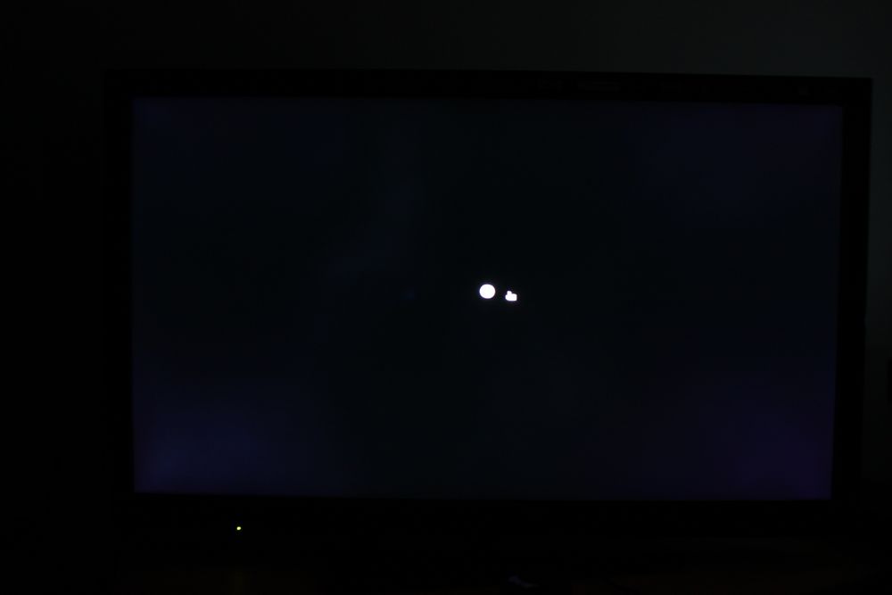

Edit. Ξαναβαζω το test pattern για να υπαρχει και εδω...
6041d1302873301-pierwszy-test-telewizora-lcd-firmy-samsung-ue55d8000-test-clouding_v2-jpg

εγώ να πω την αλήθεια... βλέπω κάτι στις άκρες, αλλά πάάάάάάάάρα πολύ λίγο και αχνό... δηλαδή ίσα ίσα που το ξεχωρίζεις... (με φουλ τα πάντα όλα εννοείται)
όποιος πιστεύει ότι μπορεί να καταλάβει κάτι, μπορεί να κατεβάσει την φωτό και να την δει fullscreen... και όποιος είναι κατά τη Λάρισα, μπορώ να κεράσω καφέ, επειδή δεν είμαι έμπειρο μάτι...
Να ρωτήσω κάτι. Έχουμε καμία φωτό από κάποιο ενοχλητικό clouding???? Επειδή εγώ αυτό που έχω, δε το παρατηρώ και άρα... δε με ενοχλεί; Ακόμα και στο "The Dark Night (2008)" που είδα εχθές με πολλές σκοτεινές στιγμές, δε με ενόχλησε τίποτα...
επίσης παιδιά αν γίνεται στην αρχή του ποστ να γράψετε το τι είναι το κάθε πρόβλημα και το πως το διαπιστώνουμε...

Μολις το εκανα το τεστ.Εκεινο που παρατηρησα ειναι οτι στα ακρα των γραμμων υπαρχουν ατελειες τοσο στη εξωτερικη οσο και στην εσωτερικη πλευρα .Το τεστ εγινε μεσω του p.c με καρτα geforce 9300m gs
H tv ειναι η Sony 46EX720.φυσικα θα το ξανακανω με περισσοτερη χρονικη ανεση
Yperion
21 June 2006
43,515
BVR (Beyond Visual Range)
Στα ακρα της οθονης αν ειναι λιγο πιο εντονος ο φωτισμος δεν ειναι ουσιαστικα θεμα.
Ειναι τα LED τοποθετημενα περιμετρικα οποτε ειναι λογικο να εχει το πανελ στην περιφερεια να εχει περισσοτερες "διαρροες".

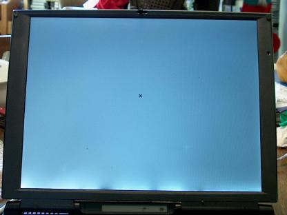

Clouding (λεγεται και Mura) -> Ατελειες που εμφανιζονται ως "συννεφα" τοπικα η σε ολη την οθονη.
Banding -> Οριζοντιες η καθετες γραμμες διαφορετικης φωτεινοτητας
Torchlight -> 'Κωνοι" φωτος στα ακρα του πανελ , σχηματιζεται κατι που μοιαζει σαν μινι φακος.
Yperion
21 June 2006
43,515
Kαι το clouding ενα ειδος backlight bleeding. Γενικα δεν υπαρχει σαφης διαφοροποιηση και πολλες φορες ονομαζονται και "uneven backlight" γενικα και αοριστα.
Οι "φακοι" περιφερειακα της οθονης εχουν αρχισει να απασχολουν εντονα με την εισαγωγη των LED. Σε ακραιες περιπτωσεις ειναι καπως ετσι...
