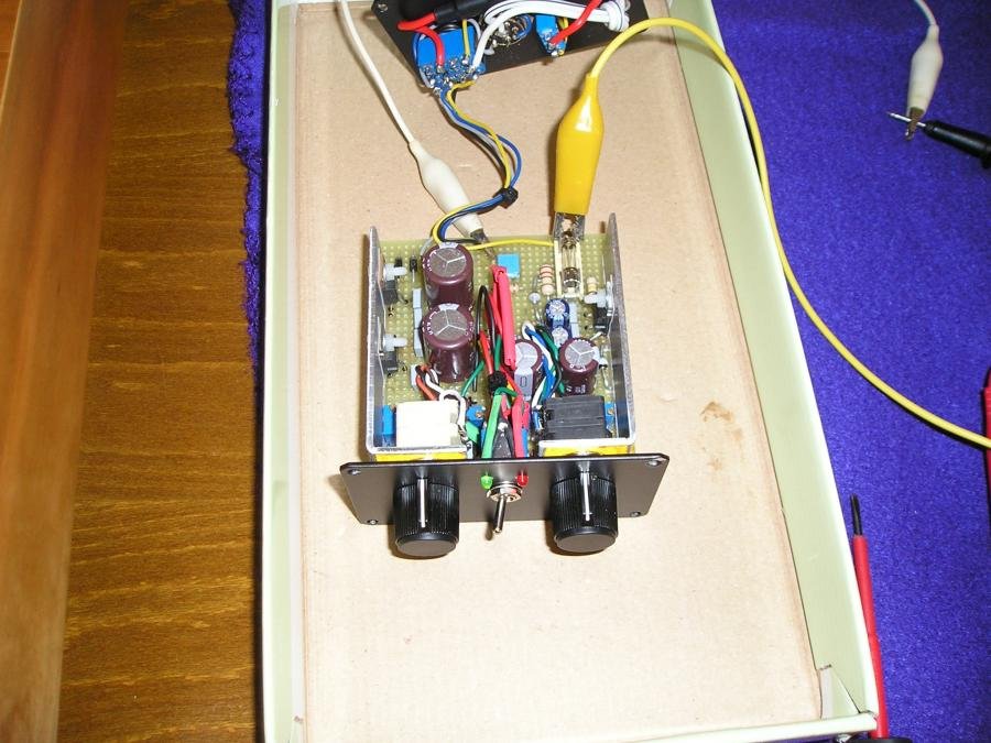

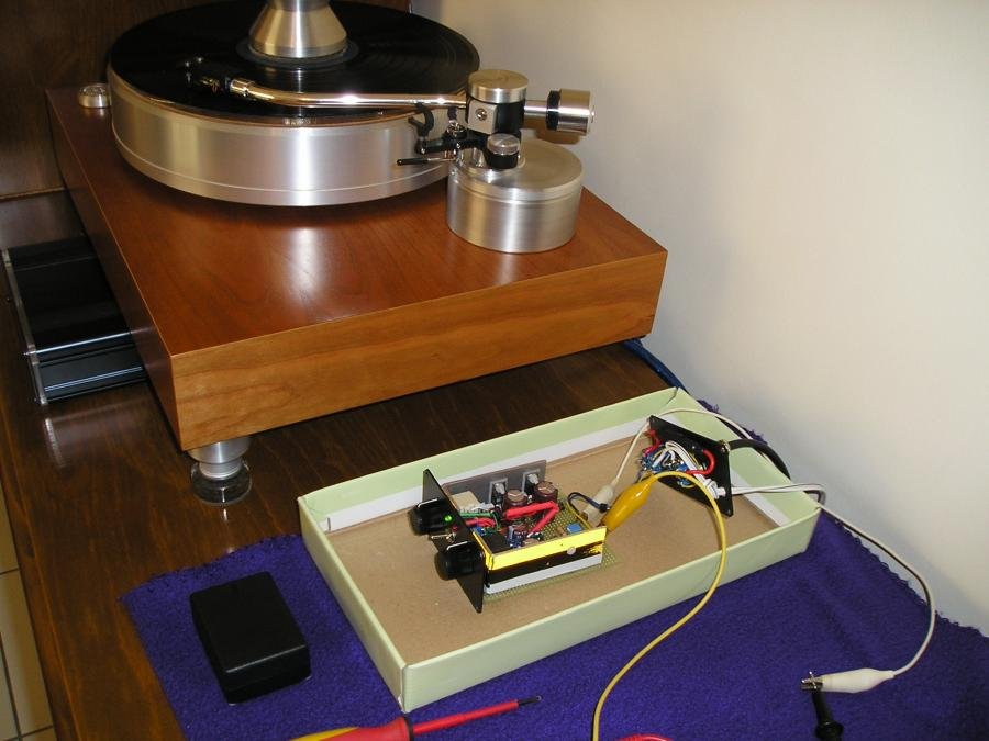

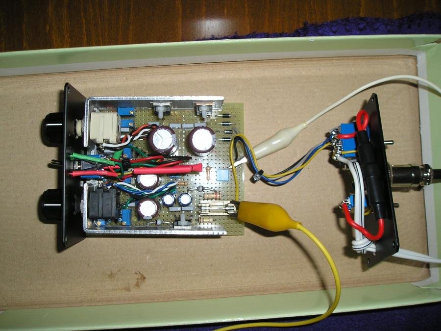

Αρχική ιδέα είναι απο εδώ http://www.vinylengine.com/phpBB2/viewtopic.php?t=14401&sid=5ec69d802bd52c07e1d524575b0cbc34 . Είμαι ήδη στην εξέλιξη της κατασκευής.Επισυνάπτω το κύκλωμα που κατέλειξα σε διάτρητη.Βγάζει 37Ηz η 50Ηz 11,2V RMS με μικρορύθμιση συχνότητας και οδηγεί άνετα και σωστά τον 24βολτο σύγχρονο κινητήρα του πικ απ. Θα ακολουθήσουν φωτο κλπ.

Έχω βάλει γρήγορες διόδους από την έξοδο ανάποδα στα + και – της τροφοδοσίας. Δεν παρατήρησα κάποιο πρόβλημα , αλλά μετά από κάποιες ώρες λειτουργίας επειδή ζεσταίνεται (ελάχιστα) το TDA πέφτει κάνα βολτ η έξοδο και από 11,5 που είναι κρύο πέφτει στα 10,3. Το μοτέρ εξακολουθεί να γυρνάει αλλά η ροπή του είναι οριακή. Αν ανεβάσω στα 15V και 1,5 V να πέσει θα είμαι ψηλά. Όλα αυτά γιατί το έχω βάλει σε ένα πολύ μικρό αλουμινένιο κουτάκι που δεν παίρνει από πουθενά αέρα.
Αλλάχθηκε το TDA2030 σε TDA2050, τα LM7818/7918 σε LM7824/7924 , οι αντιστάσεις για την τροφοδοσία των TL071. Προστέθηκε στο φίλτρο εξόδου ενας 470nF γιατί ταλάντωνε το TDA2050, καθώς και δύο 100μF.
Τώρα έχω 16,7V RMS καθαρό ημίτονο στην έξοδο. Πισεύω οτι είναι καλά.
