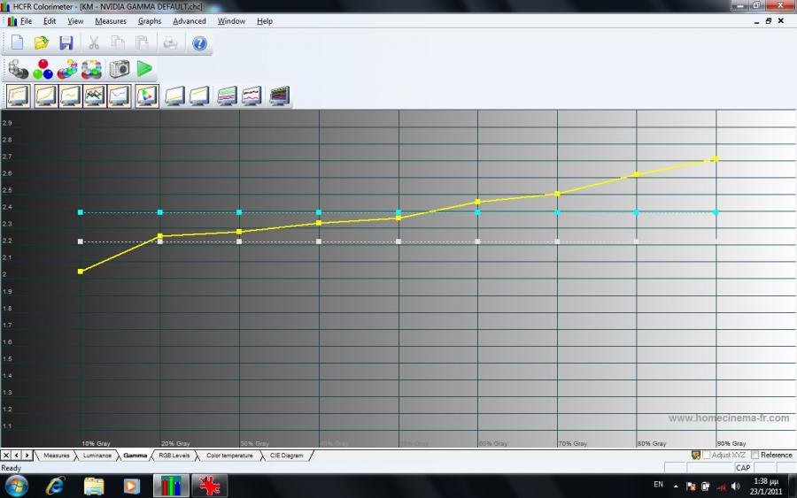

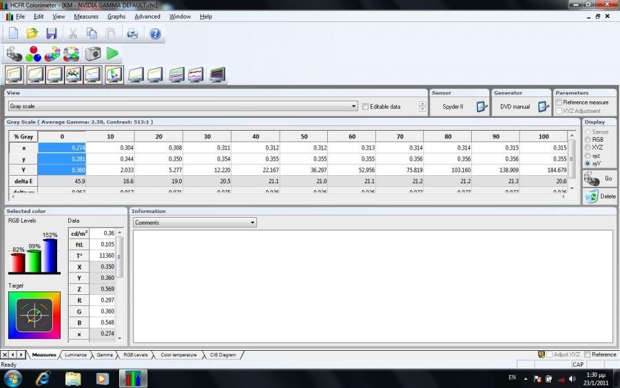

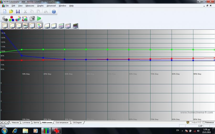

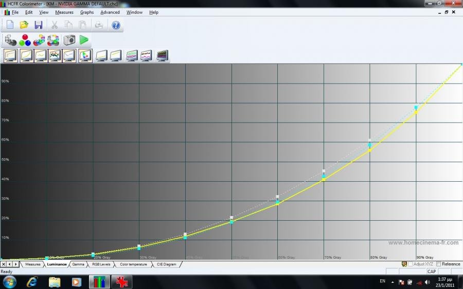

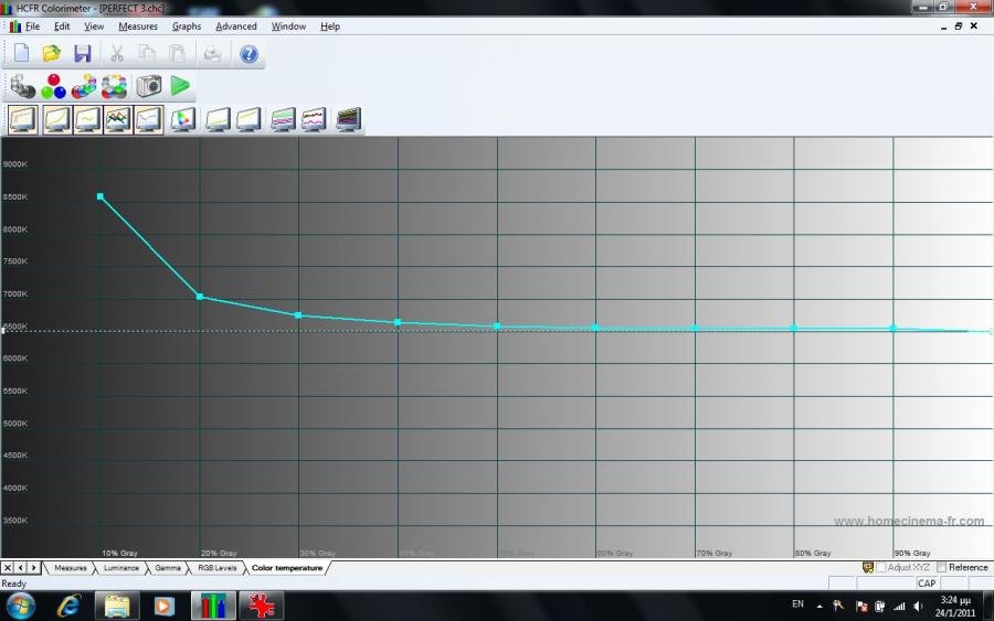

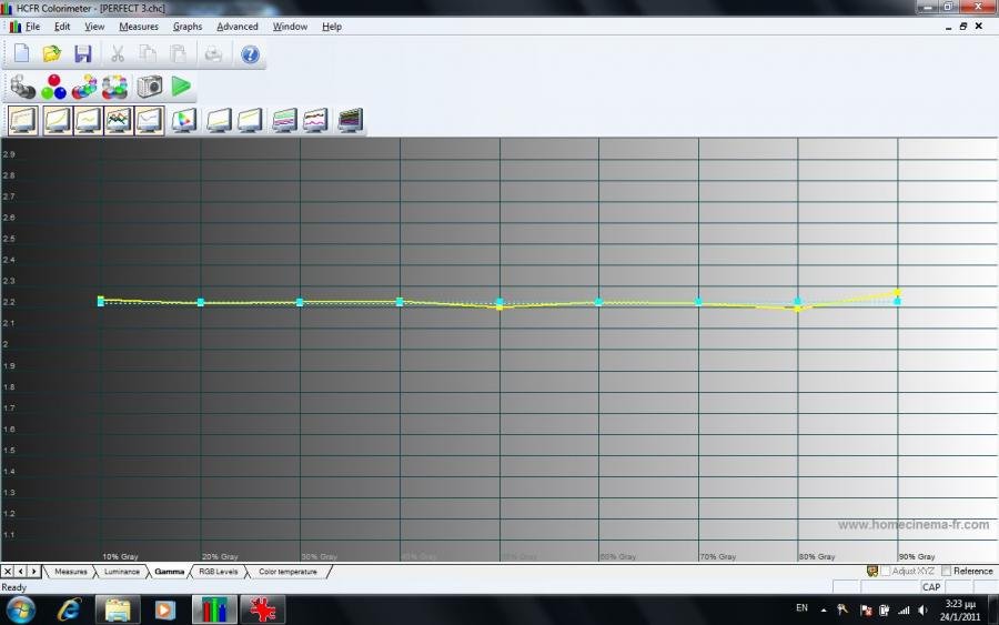

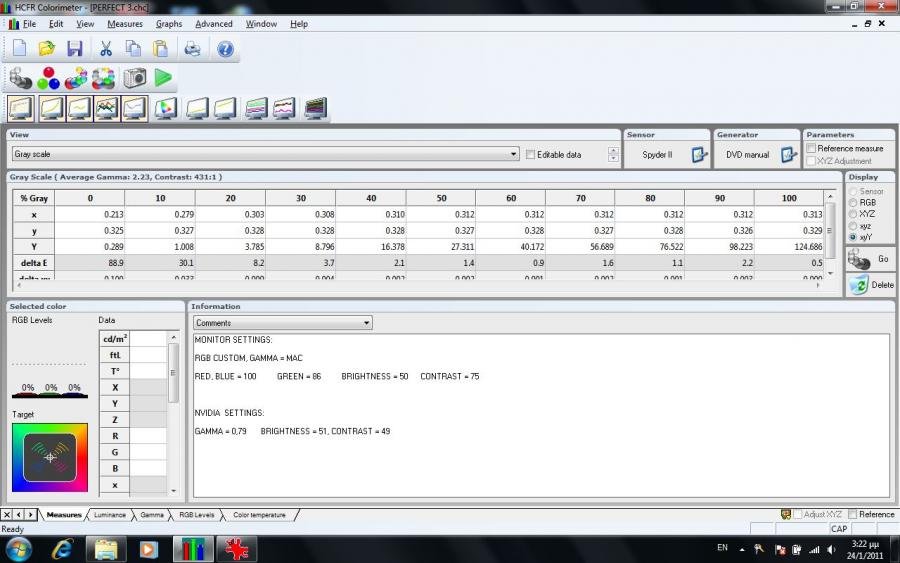

Μιας και η συγκεκριμένη οθόνη δεν έχει ξεχωριστό νήμα, τα ανεβάζω εδώ ζητώντας εκ των προτέρων συγγνώμη για το οφ τόπικ...
Πριν...
attachment.php
attachment.php
attachment.php
attachment.php
attachment.php
και μετά...
attachment.php
attachment.php
attachment.php
attachment.php
attachment.php

Γιάννη ευχαριστώ (ευχαριστούμε). Αλήθεια με ποιό πρόγραμμα έκανες το καλιμπράρισμα και πήρες αυτές τις μετρήσεις;
Με το HCFR, Βλάση. Σαν φωτόμετρο χρησιμοποίησα το spyder2......δεν είναι και πάρα πολύ αξιόπιστο γενικώς, πάντως, το αποτέλεσμα της διαφοράς του ''πριν'' με το ''μετά'' φαίνεται αρκετά και στο μάτι...
