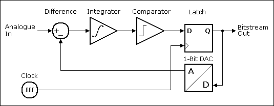

δελτα σιγμα ειναι ρε παιδιααα DELTA SIGMAaaaa
μονομπιτο ειναι το καθεαυτο dac σε ΔΣ και αυτοι του Sabre βαλαν 6? ευγε! για αυτο φυσαει.
καλα εαν της msb το εχει γραψει μηχανικος ειναι καθαρη παραπληροφορηση...
πχ...για αρχη...
http://www.beis.de/Elektronik/DeltaSigma/DeltaSigma.html
