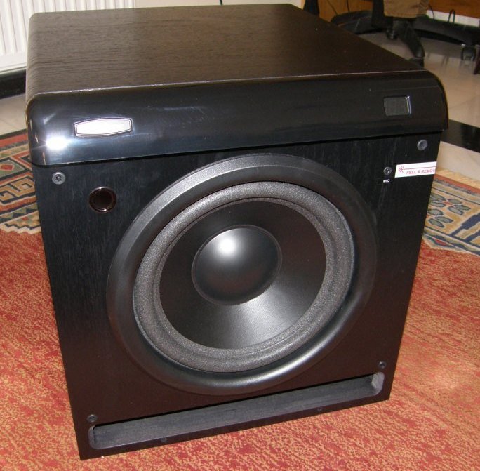

Αγόρασα χθες το 10-ιντσο Velodyne CHT-10Q. Λίγο το όνομα της εταιρείας, λίγο τα πολύ καλά σχόλια και reviews των περιοδικών του χώρου, λίγο οι εντυπώσεις του καλού φίλου Μανώλη από το πρόσφατο τεστ στον ήχο (πήρε την καλύτερη βαθμολογία) δεν το σκέφτηκα και πολύ. Και μάλλον καλά έκανα. Οι πρώτες εντυπώσεις -αν και ακόμη δεν έχω κάνει καμία ρύθμιση- είναι αρκετά καλές.
Στην πρόσοψη του Velodyne υπάρχει μία μικρή οθόνη ενδείξεων στην οποία εμφανίζονται διάφορες πληροφορίες σχετικές με την ένταση, την φάση, και τα presets της ισοστάθμισης. Υπάρχει επιλογή για απενεργοποίηση της οθόνης αν κάποιος ενοχλείται.
Το Velodyne CHT-Q έρχεται απ' το εργοστάσιο με τηλεχειριστήριο (ακόμη ένα χειριστήριο στην συλλογή) και μικρόφωνο αυτόματης ισοστάθμισης. Το χειριστήριο καθιστά το υπογούφερ ιδιαίτερα εργονομικό μιάς και μπορείς να ρυθμίσεις τα πάντα χωρίς να σηκωθείς απ' την θέση σου.
Το 10ιντσο έχει ενσωματωμένο ενισχυτή class D ισχύος 195 watt. Υπάρχουν στην ίδια σειρά υπογούφερ 8", 12" και 15". Οσον αφορά την ισοστάθμιση, αυτή γίνεται τοποθετώντας το βύσμα του μικροφώνου στην ειδική υποδοχή στην όψη του υπογούφερ, και το μικρόφωνο στην θέση ακρόασης. Πατώντας το κουμπί EQ στο χειριστήριο για 3 δευτερόλεπτα, το υπογούφερ εκπέμπει 12 τόνους σε συχνότητες από 20Hz έως 150Hz. Eν συνεχεία η μονάδα αποθηκεύει τις ρυθμίσεις και επανέρχεται στην κανονική λειτουργία.

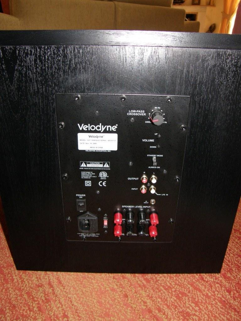

Στην οπίσθια όψη του Velodyne υπάρχει μεταξύ άλλων περιστροφικός διακόπτης για επιλογή της συχνότητας crossover, 2 πλήκτρα volume (up & down) επιλογή για always on ή standby mode, και ο διακόπτης on/off.
Συνεχίζω με κάποιες φωτογραφίες.

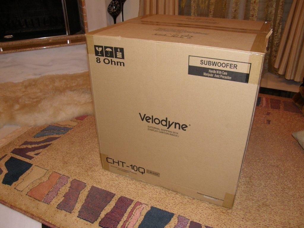

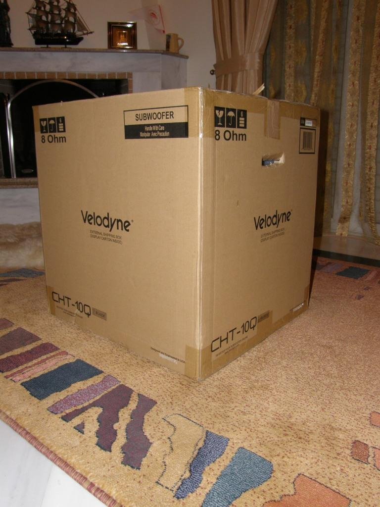

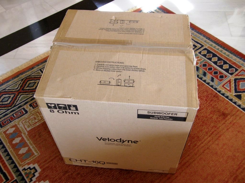

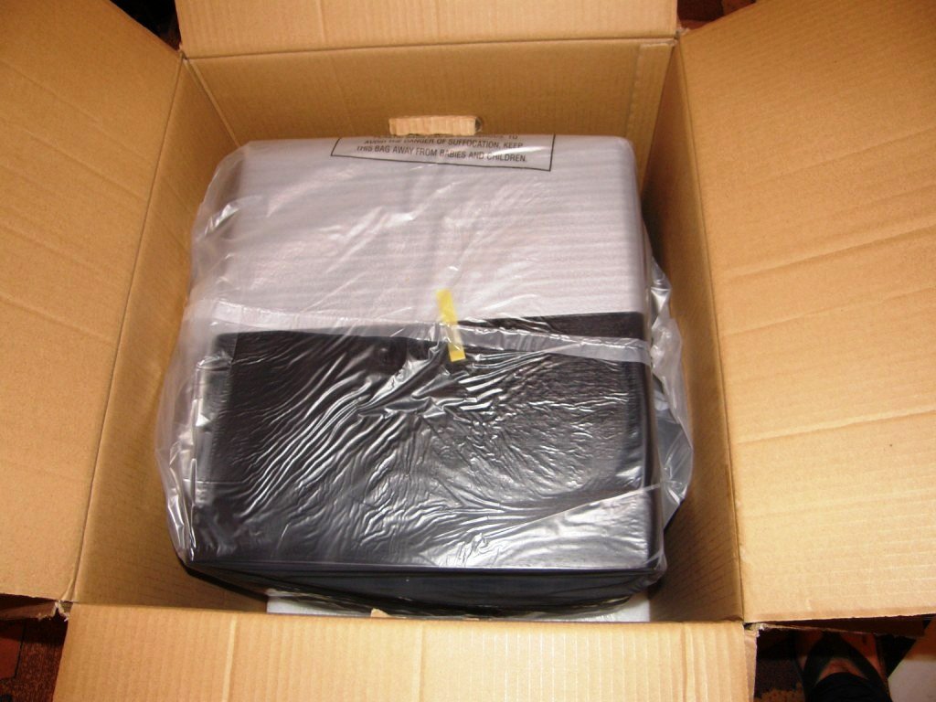

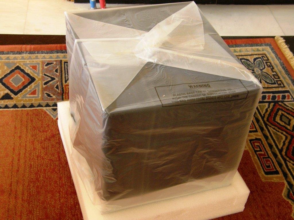

Πολύ καλή και στιβαρή η συσκευασία. Το χαρτοκιβώτιο είναι διπλό (εξωτερικό και εσωτερικό) για μεγαλύτερη ασφάλεια κατά την μεταφορά.
attachment.php
attachment.php
attachment.php

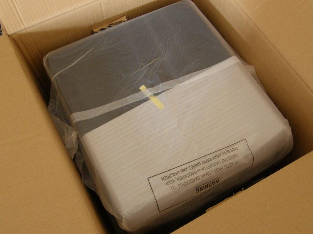

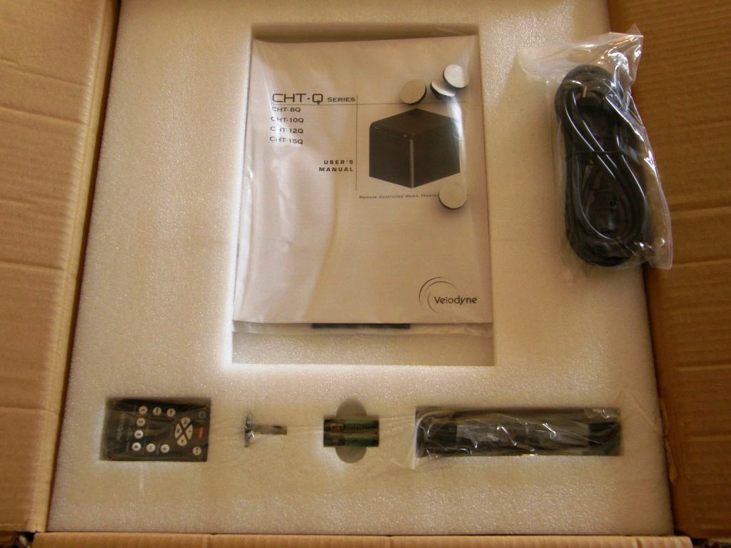

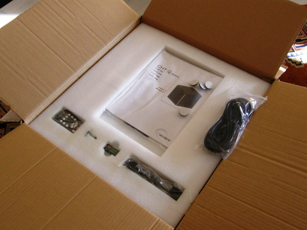

Ανοίγοντας το χαρτοκιβώτιο βλέπουμε το καλώδιο ρεύματος, το χειριστήριο, τις μπαταρίες, το manual, και το καλώδιο με το μικρόφωνο ισοστάθμισης.
attachment.php
attachment.php

γεια σου φιλε. εχω κι εγω το 12αρι και εχω κανα 2 ερωτησεις. αν μπορεις θα το εκτιμουσα. στο πισω μερος εχει 2 εισοδους rca. σε ποια απο τις 2 να συνδεσω το καλωδιο rca? στην αγορα υπαρχει διπλο rca που καταληγει σε μονο. οποτε ναβαλω το μονο στην εξοδο του ενισχυτη και τα δυο στiς εισοδους του sub? τελος που ρυθμισες την αποκοπη του crossover? τα ηχεια μου λενε οτι κατεβαινουν μεχρι τα 50 hertz. o ενισχυτης δεν εχει ρυθμιση ειναι παλιος. σ ευχαριστω εκ των προτερων.
Re: Απάντηση: VELODYNE CHT-Q Subwoofer (Εντυπώσεις - Ερωτήσεις - Reviews...)
... στο πισω μερος εχει 2 εισοδους rca. σε ποια απο τις 2 να συνδεσω το καλωδιο rca? στην αγορα υπαρχει διπλο rca που καταληγει σε μονο. οποτε ναβαλω το μονο στην εξοδο του ενισχυτη και τα δυο στiς εισοδους του sub?
Ακριβώς. Βάζεις το μονό στην έξοδο του ενισχυτή, και το διπλό στις εισόδους L-R του υπογούφερ. Αν δεν έχεις τον αντάπτορα που καταλήγει στο 2πλο RCA, τότε σύνδεσε απ' ευθείας το καλώδιο στο στο Left in του υπογούφερ.
Κάνε δοκιμές με τη συχνότητα αποκοπής στα 80Hz και στα 100Hz, και χρησιμοποίησε όποια σου αρέσει περισσότερο.....
