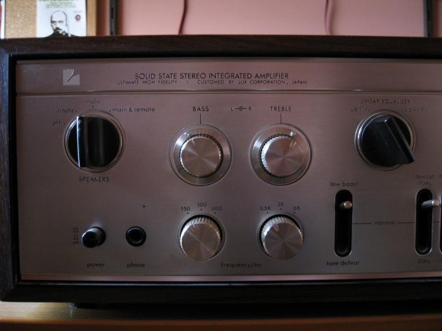

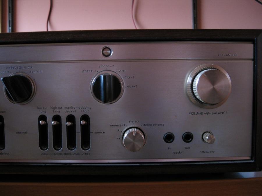

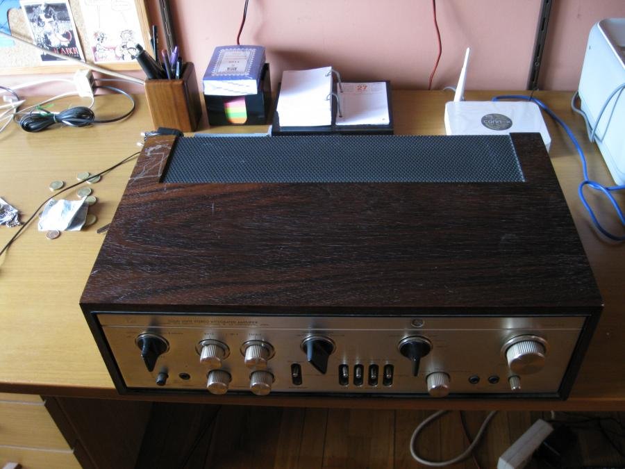

Χαιρετώ την εκλεκτή ομήγυρη και εύχομαι χρόνια πολλά.
Περνάω απευθείας στο θέμα.
Ένας θείος μου μού χάρισε ένα vintage ενισχυτή Luxman l-308 του 1973. Τον είχε αγοράσει σε ένα ταξίδι του στη Χιροσίμα το 1975. Από ό,τι μου είπε, έχει παίξει ελάχιστα και τον πιστεύω καθότι δεν είναι ιδιαίτερα φιλόμουσος και μάλιστα με εξέπληξε το γεγονός ότι είχε ένα τέτοιο κομμάτι στην κατοχή του. Εδώ και πάρα πολλά χρόνια τον είχε στην αποθήκη του σε πλήρη αχρησία. Ο ενισχυτής είναι 2χ55 watts και φυσικά made in Japan.
Αφού τονίσω εξαρχής ότι είμαι άσχετος σε τεχνικά θέματα, παραθέτω τις παρακάτω ερωτήσεις και θα παρακαλούσα (και κατ' επέκταση θα θερμοευχαριστούσα) όποιον γνωρίζει να κάνει τον κόπο να μου απαντήσει:
1) Έχει κανείς προσωπική άποψη για το συγκεκριμένο ενισχυτή ή τουλάχιστον από κάποιο Luxman εκείνης πάνω-κάτω της περιόδου;
2) Αξίζει να τον στείλω για ένα ολικό ρετουσάρισμα ή ενδεχομένως τα έχει φάει τα ψωμιά του. Σίγουρα από το 1973 η τεχνολογία έχει προχωρήσει πολύ, αλλά υπάρχει και η άποψη ότι "πλέον δεν τους κάνουν όπως άλλοτε".
3) Γνωρίζετε κάποιο καλό και τίμιο τεχνίτη ή μαγαζί που να ειδικεύεται, αν όχι σε luxman, τουλάχιστον σε vintage εξοπλισμό ώστε να μην πάω εντελώς στα τυφλά; Να σημειώσω ότι από τη Golden Acoustics που μεταπωλεί Luxman από την Audiovisual, μου είπαν τηλεφωνικώς ότι αναλαμβάνουν τέτοιου είδους επισκευές και μάλιστα της Luxman, αλλά μια προσωπική εμπειρία θα με καθησύχαζε περισσότερο.

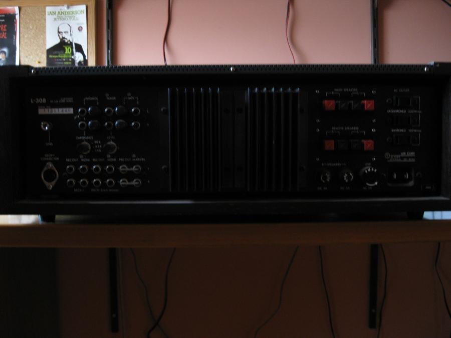

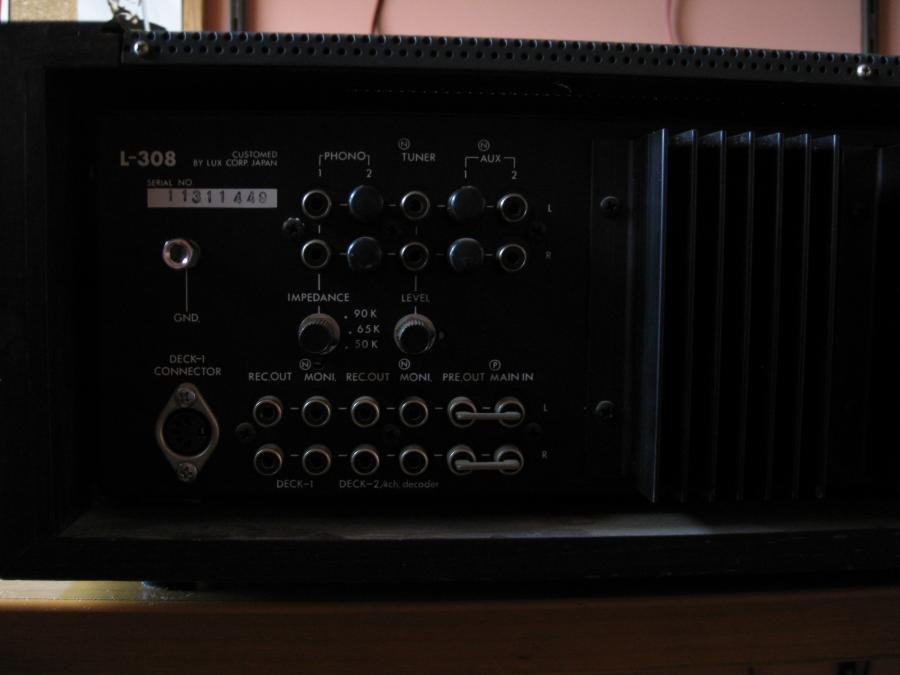

4) Ο συγκεκριμένος ενισχυτής επειδή είναι αγορασμένος από την Ιαπωνία είναι συμβατός με ρεύμα 100 volt. Ο θείος μου τον έπαιζε με μετασχηματιστή για τα 220 volt τον οποίο και έχει χάσει και ως εκ τούτου, προς το παρόν, δεν μπορώ να τον ακούσω. Θεωρείτε ότι το καλύτερο και πιο ασφαλές που έχω να κάνω είναι να αγοράσω και εγώ ένα σχετικό μετασχηματιστή; Ο θείος μου ρώτησε σχετικά ένα ηλεκρολόγο και του είπε ότι ένας εξειδικευμένος τεχνίτης μπορεί να προσθέσει μέσα στο σασί ένα δεύτερο μετασχηματιστή ο οποίος θα διπλασιάζει τα Volts και έτσι θα τον κάνει συμβατό με τη δική μας τάση ρεύματος. Εμένα όλα αυτά μου φαίνονται κινέζικα. Εσείς τι λέτε;
5) Γενικά αξίζει να στηθεί ένα σύστημα γύρω από μία τέτοια περίπτωση ενισχυτή; Ή στην καλύτερη, να πάει για ένα δεύτερο σύστημα; Πληροφοριακά αναφέρω ότι τα ηχεία μου είναι τα PMC fb1i και είναι εύκολα ως φορτία.
Σας ευχαριστώ εκ των προτέρον για τις απαντήσεις σας γιατί είναι κρίμα να έχω ένα μικρό διαμαντάκι του παρελθόντος και να μην μπορώ να το ακούσω. Δεκτές είναι ακόμα και απαντήσεις από μαγαζάτορες του forum οι οποίοι διαθέτουν τεχνικό τμήμα και πιθανόν μπορούν να βοηθήσουν.
Παραθέτω ένα σχετικό link που βρήκα στο διαδίκτυο και κάποιες φωτογραφίες του δικού μου κομματιού στο τέλος.
http://www.thevintageknob.org/luxman-L-308.html

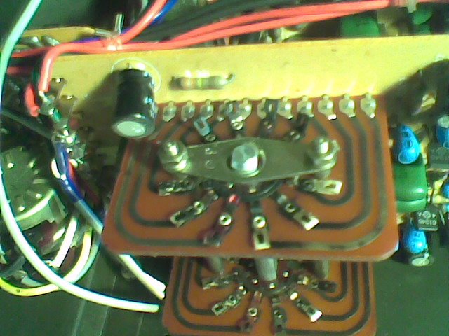

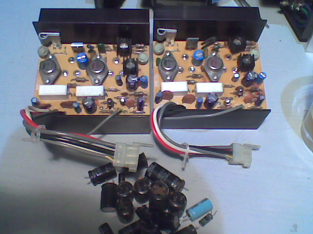

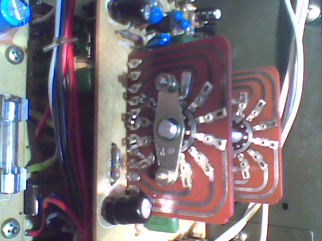

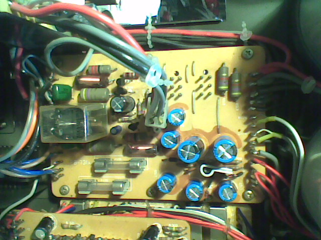

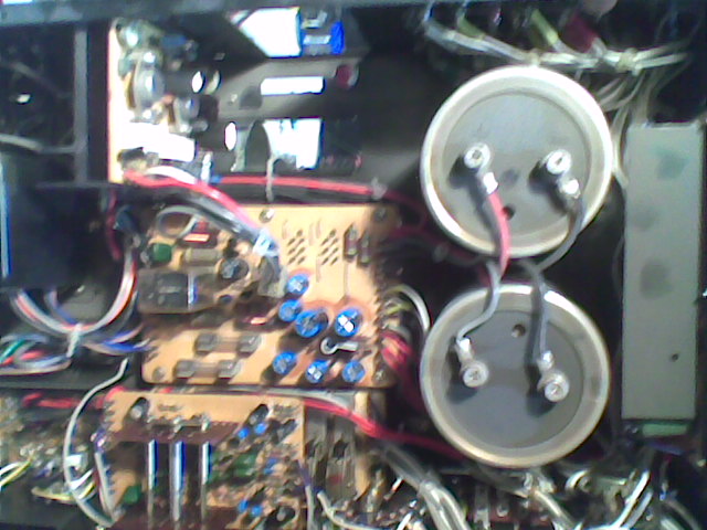

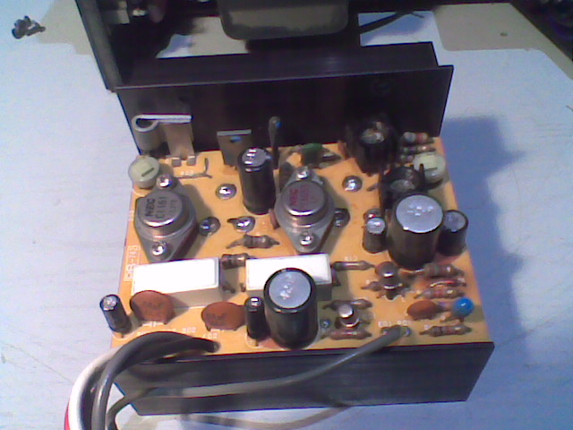

SERVICE LUXMAN L308
μια και το φορουμ σας ειναι πολυ ωραιο .... εκανα εγγραφη και οριστε οι φωτο μαζι με τις τεχνικες λεπτομερειες
Για τον συγκεκριμενο ενισχυτη αλλα και για τους περισσοτερους που επισκευαζω συνηθως εχω και σερβις μανουαλ το οποιο θα δωσω δωρεαν σε οποιον το χρειαστει καθως και τεχνικες πληροφοριες απο τηλεφωνου σε οποιον συναδελφο η ντουι χρειαστει...
καλη χρονια σε ολους
LUXMAN L308
Eνα εξαιρετικο μηχανημα ...απο οποια σκοπια και να το δεις τα εχει ολα ...ποιοτητα κατασκευης , ποιοτητα υλικων ,πεντακαθαρο design, στιβαροτατο τροφοδοτικο , πολυ καθαρο προενισχυτη , καταπληκτικο τουλαχιστον phono stage ( παραδοξως ειναι φασον αλλου εργοστασιου και οχι της luxman ),παραμετρικο στους τονους το οποιο λειτουργει απιστευτα καλα , νευρο γκαζι και πολυ γλυκο χρωμα ...
προβληματα που βρεθηκαν ηταν
----βρωμα μαυριλα και οξειδωση σε ολους τους διακοπτες που ευτυχως με την βοηθεια της συχρονης τεχνολογιας με συνδυασμο υπερηχων και χημικων εγιναν κουκλια ( σχετικες φωτο )
----καθαρισμος λιπανση σε ολα τα ποτενσιομετρα
----αντικατασταση ολων των μικρων ηλεκτρλυτικων με nippon LXZ
---- τοποθετηση πυκνωτων DNC
---- αντικατασταση θεματων τροφοδοσιας για το 240
---- Καλο ρυθμισμα μετρησεις και good to go
enjoy
