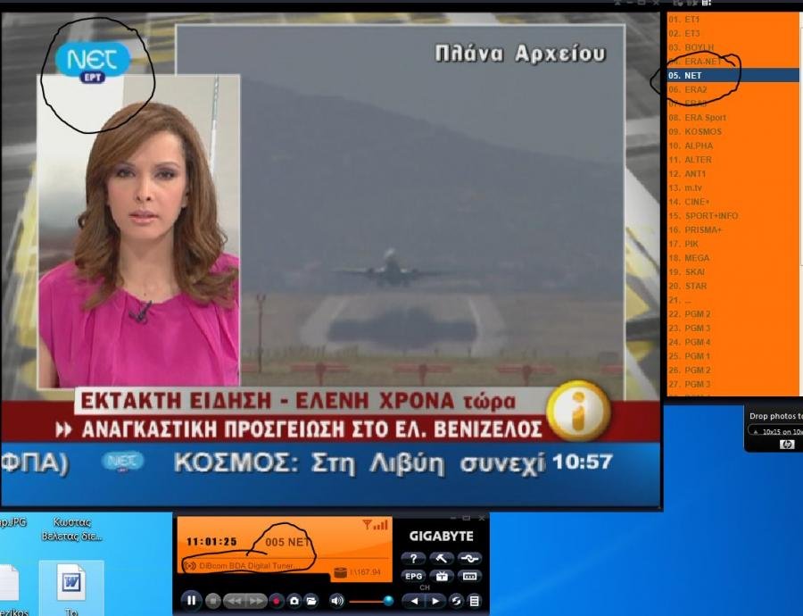

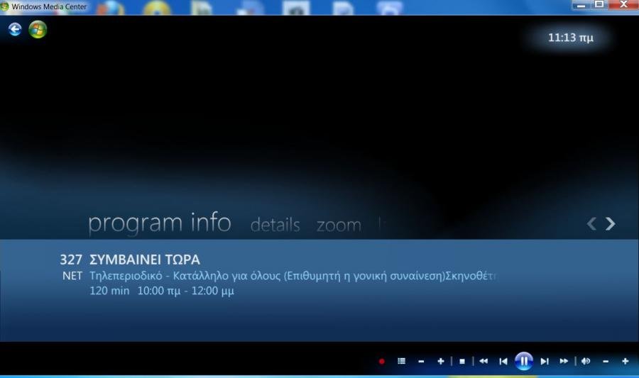

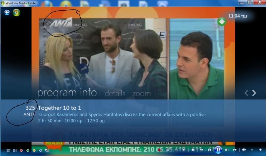

Ανεβασα ενα βιντεακι στο http://www.youtube.com/watch?v=aZo7CaZhR_g
οπου φαινεται το "μπαχαλο" που επικρατει και το οποιο μεγαλωνει ακομα περισσοτερο αν δειτε τα screenshots που εβγαλα σε επομενη δοκιμη μου λιγη ωρα μετα!!!

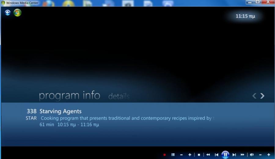

Επειδή δεν βρήκα άλλο σχετικό thread, παραθέτω εδώ το θεματάκι μου σχετικά με το wmc των win 7 και τον τηλεοπτικό δέκτη στο λαπτοπ.
