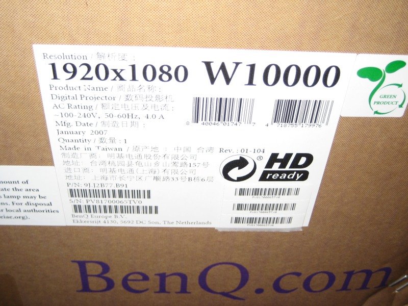

…είπα και εγώ να πάω σπίτι νωρίς σήμερα να ξεκουραστώ άλλα ΔΕΝ... τα παλικάρια είχαν άλλη ιδέα (καλά όχι ότι θέλω και πολύ σπρώξιμο... ;) )
Φίλτατοι ο νέος BenQ W10000 1080p έφθασε στην Ελλάδα... :grinning-smiley-043
Σε λίγο περισσότερα ;)
Επίσης ένα μεγάλο Ευχαριστώ στην BSI που εμπιστεύεται την κρίση των μελών του AVClub, και μας τιμά παραχωρώντας τον προβολέα με την άφιξη του στην Ελλάδα ;)

Στη συνεχεια, περασαμε στο "ψαχουλεμα" της συσκευασιας, εν μεσω - σχεδον - τσακωμου για το ποιος θα τον "πιασει" πρωτος !!!:slapface:
( Εγω παλι , "επιανα" τη ........φωτ. μηχανη :damnyou:)
- Φωτο 1 Αποκαλυψη τωρα (εχθες δηλαδη)
- Φωτο 2 Παραδωση ( χαρτοκουτας στον διαχ. της εκτος ) παραλαβη (περιεχομενου στο διαχ. των προβολικων). Υψηλη επιστασια διαχ. Home Cinema.
