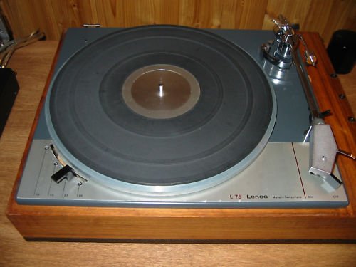

Και λέω δυστυχώς, γιατί αν το είχα δει νωρίτερα , στην πορεία των εργασιών μου θα είχα έναν άνθρωπο να ανταλλάξω απόψεις αλλά και να βοηθηθώ σε κάποιες περιπτώσεις. Ξεκινώντας και εγώ τυχαία , βρίσκοντας κάποια site αλλά και ολόκληρα forum για τα Lenco και τις τροποποιήσεις που μπορούν να υποστούν, μπήκα στον πειρασμό να το δοκιμάσω. Οι εργασίες ξεκίνησαν λίγο πριν το Πάσχα που μας πέρασε και ύστερα από πολύ μελέτη, και σκέψη που ήθελα να καταλήξω. Πρώτη κίνηση αγορά Lenco GL 75 του 1971 από ebay, κόστος 100 ευρώ με τα μεταφορικά από Γερμανία.
Ήταν ένα κλασσικό Lenco, σαν κι αυτό της φωτό, σε ικανοποιητική κατάσταση. Ο βραχίωνας που παρουσίαζε κάποια προβληματάκια ούτως ή άλλως θα άλλαζε, ενώ το πηγάδι το πλατώ και το μοτέρ ήταν μια χαρά.

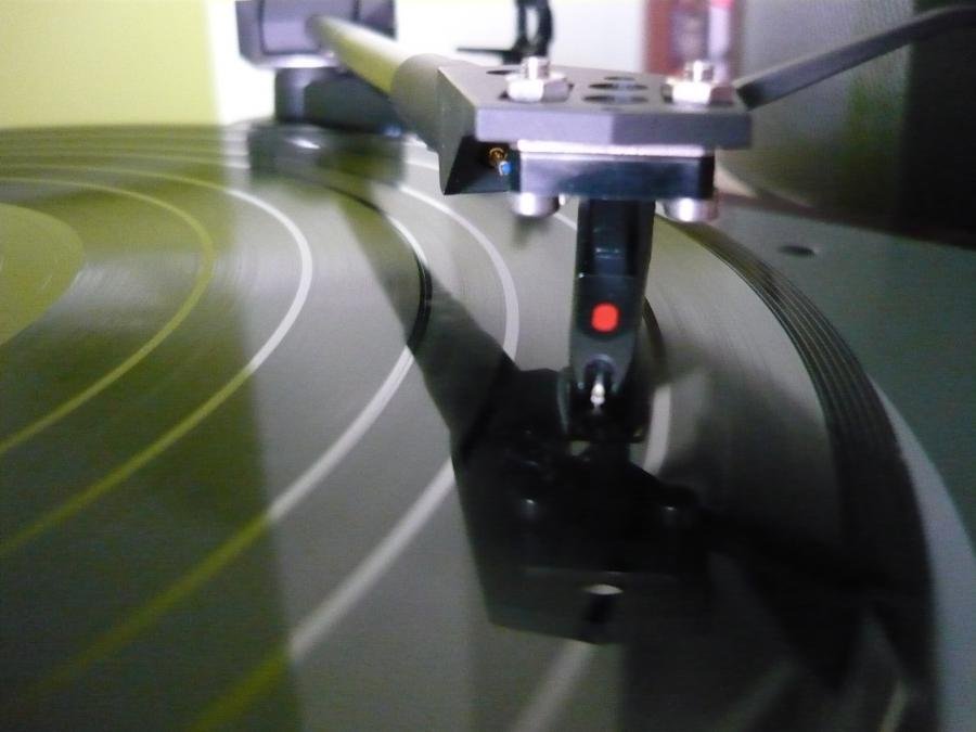

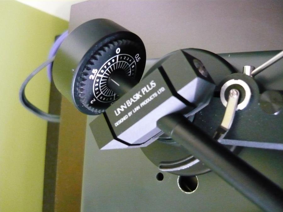

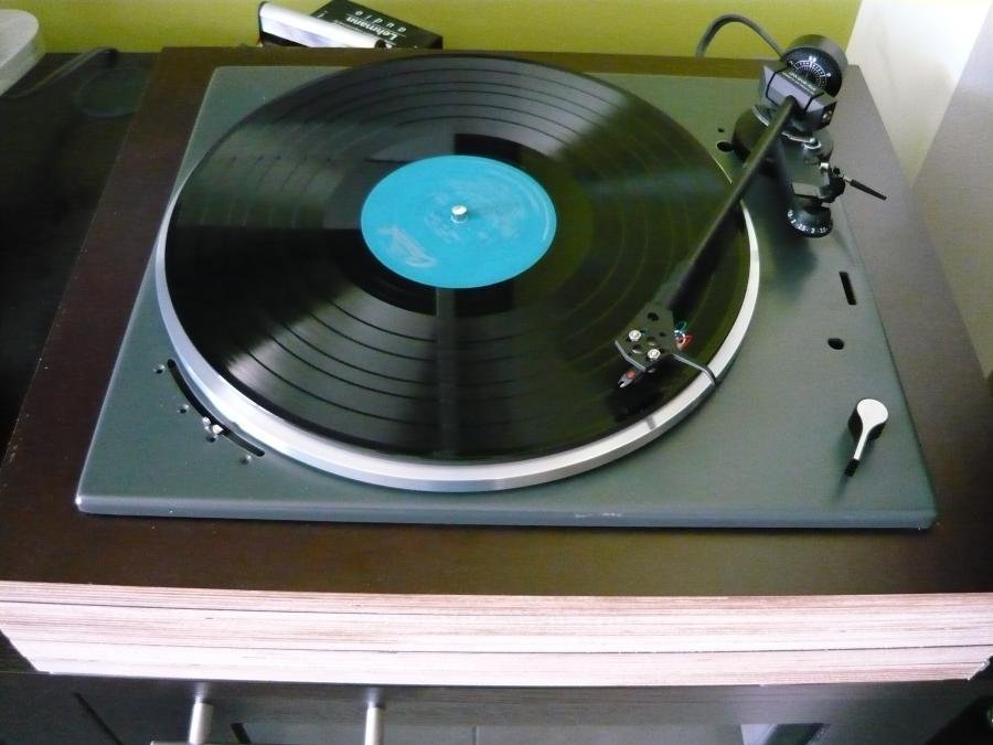

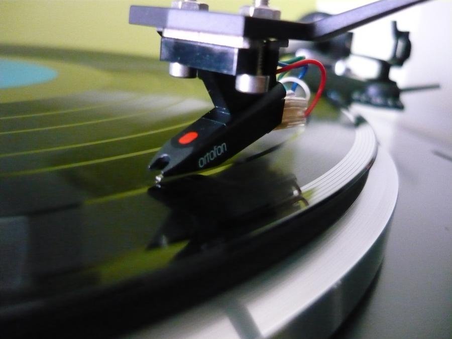

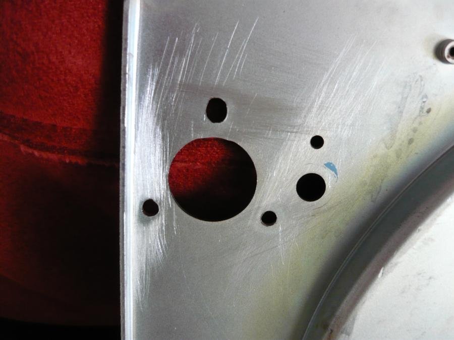

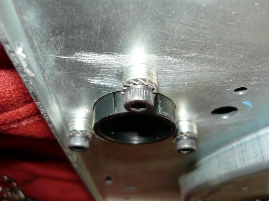

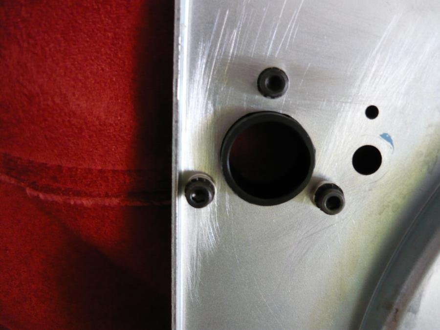

Η βασική ιδέα ήταν να φτιάξω ένα σύστημα για να αναπαραγάγω τους μονοφωνικούς jazz δίσκους που έχω. Άρα χρειαζόμουν μια μονοφωνική κεφαλή. Ύστερα από αναζήτηση κατέληξα στην Ortofon OM D25M magnetic cartridge with a spherical stylus http://www.ortofon.com/index.php?option=com_content&view=article&id=47&Itemid=67 σαν μιά οικονομική και τίμια λύση, επισκέφτηκα το Γιάννη στον Ορφέα (ευχαριστώ πολύ Γιάννη) και με πολλή υπομονή καταφέραμε να τη στήσουμε. Οι πρώτες ακροάσεις ήταν ενθαρυντικές , όμως όπως σας έγραψα κάτι έτρεχε με τον βραχίωνα και έτσι η λύση άκουγε στο όνομα Linn Basik LVX + . Ίδιο effective length ,και ίδια απόσταση Pivot to spindle με το βραχίωνα του Lenco "γδύσιμο" του top plate ,τρεις τρύπες για τις βίδες του Linn και όλα καλά...

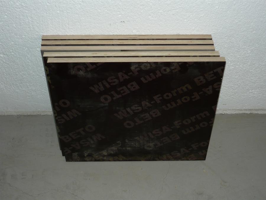

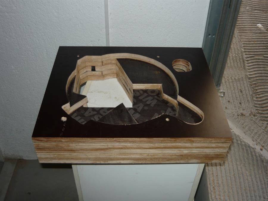

Επόμενη κίνηση η κατασκευή ενός στιβαρού plinth. Είχα πρόσβαση μέσω ενός καλού μου θείου σε betoform (οικοδομικό υλικό) βαρύ και σκληρό γιά εξωτερική χρήση

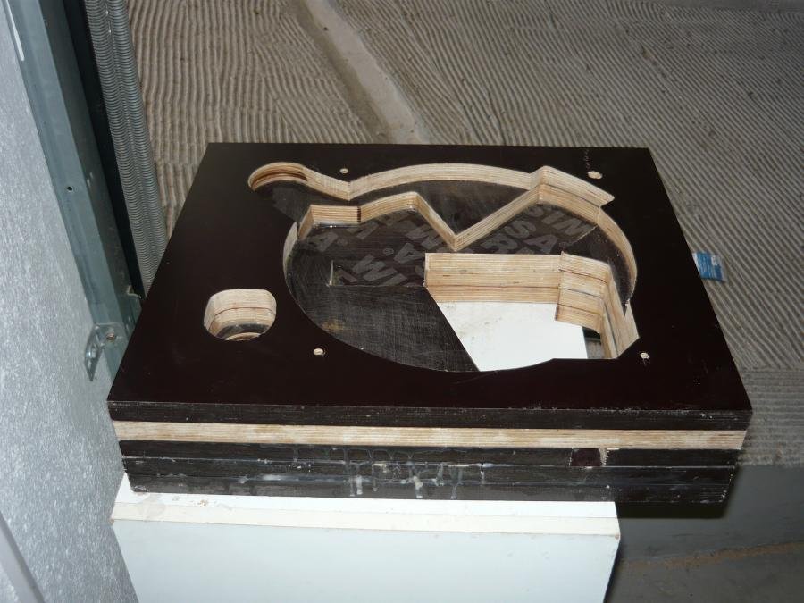

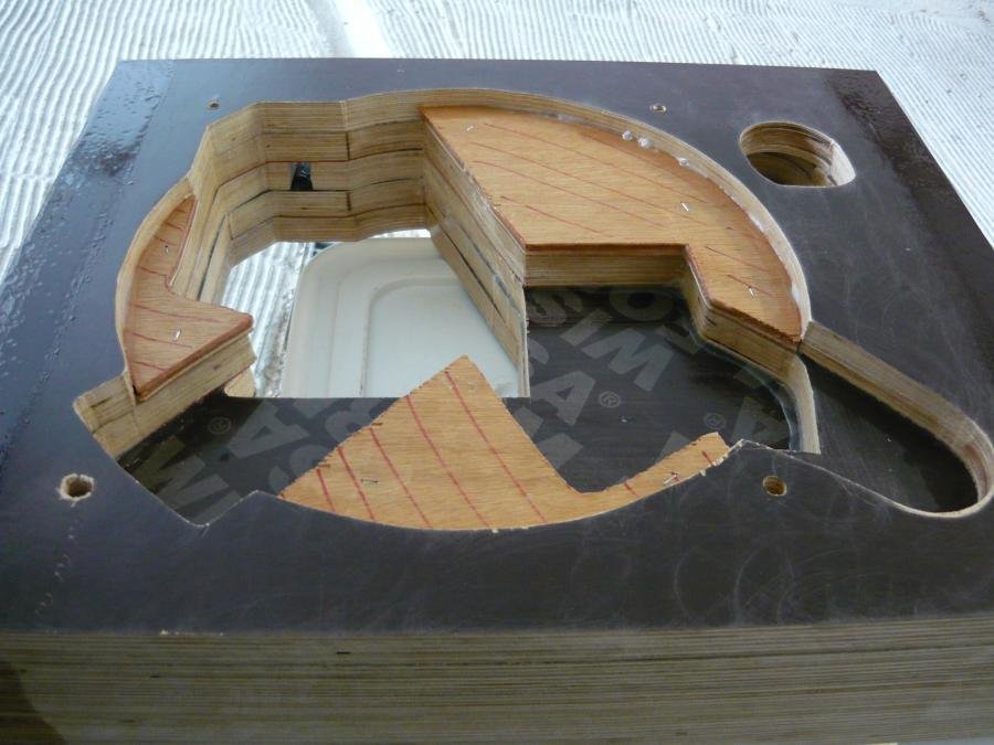

Βάσει ενός σχεδίου που βρήκα στο φορουμ για τα lenco , έκοψα με σέγα ένα ένα τα κομμάτια του ξύλου που θα κολλούσα σάντουιτς.

Ένα πρόχειρο μοντάρισμα για να ακούσω λίγο με το Linn. Μιά χαρά!!

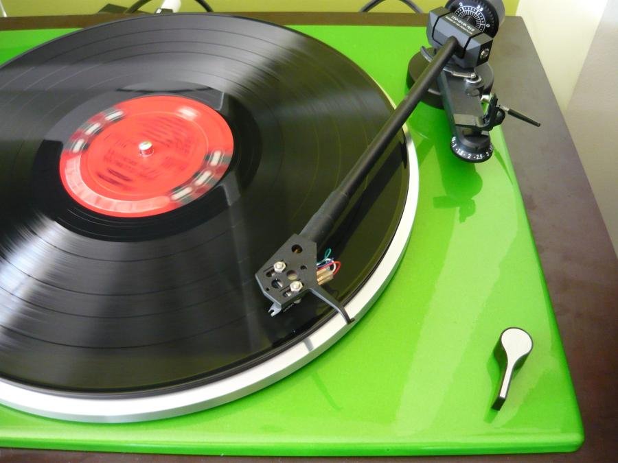

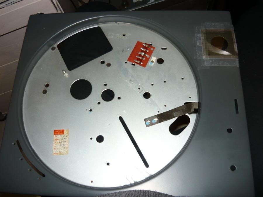

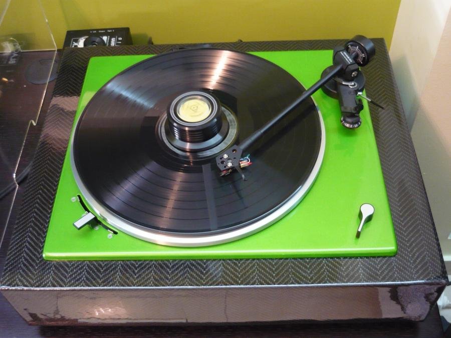

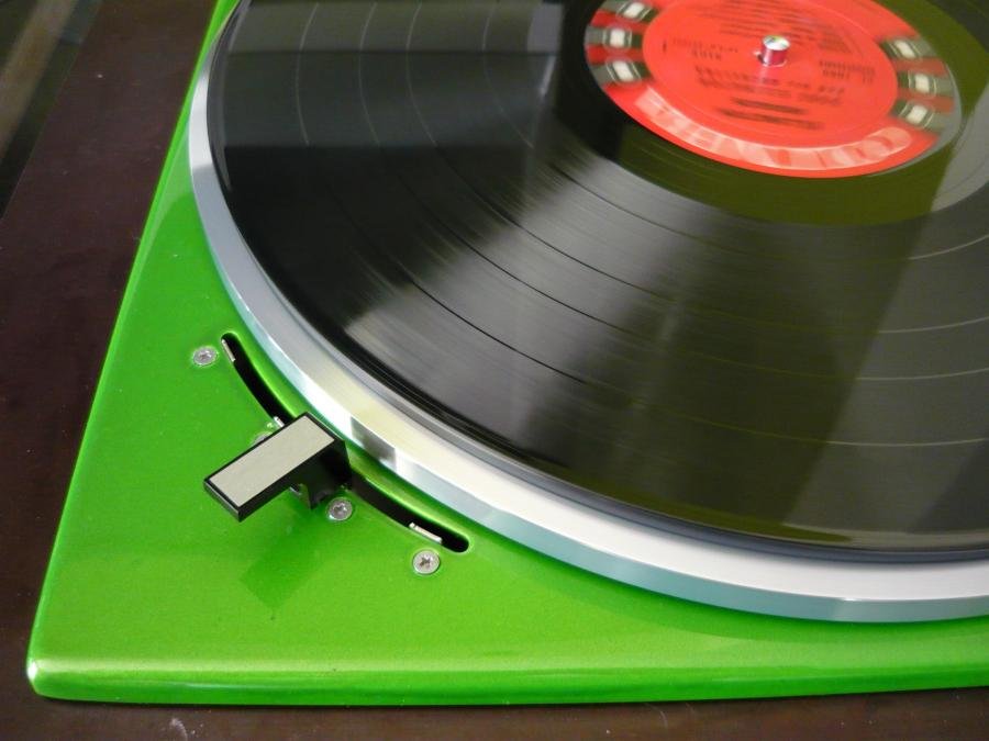

Επόμενη φάση , το βάψιμο του top plate... Σε φίλο φαναρτζή πράσινο περλέ ....
Μετά από περίπου μία εβδομάδα το αποτέλεσμα ήταν αυτό.....

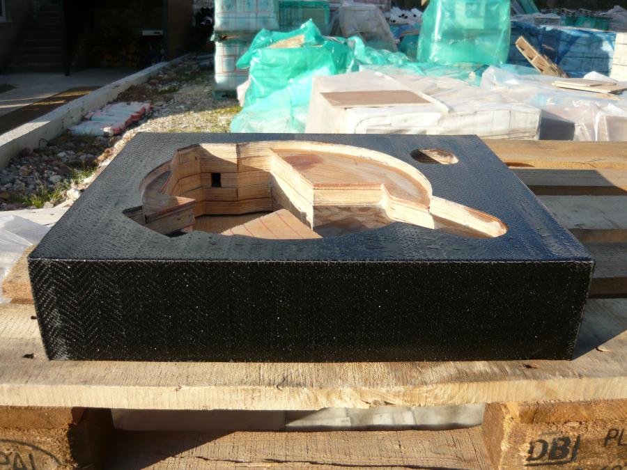

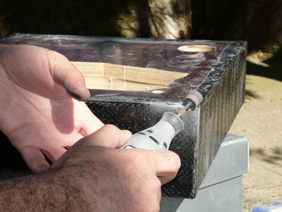

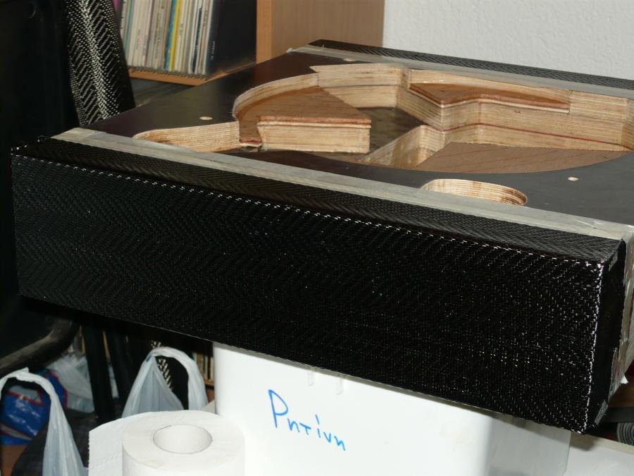

Επόμενο βήμα το plinth....
Έπρεπε να δώ τι θα κάνω με το φινίρισμα του ξύλου....
Ψάχνοντας στο internet βρήκα φανταστικές κατασκευές από όλο τον κόσμο, κάποιες απαιτούσαν πολύ καλή γνώση ξυλουργικής και εργαλεία....

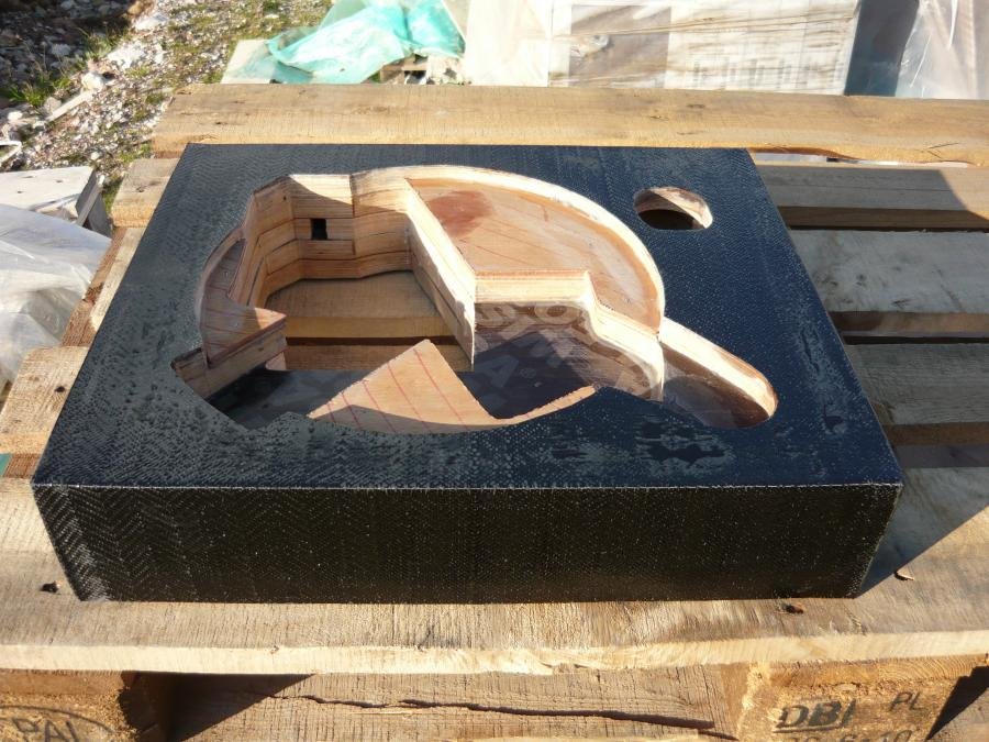

Την πήρα την απόφασή μου... ανθρακονήματα!
Έτσι θα έδενε και με τα wilson benesh που βρίσκονταν δίπλα...

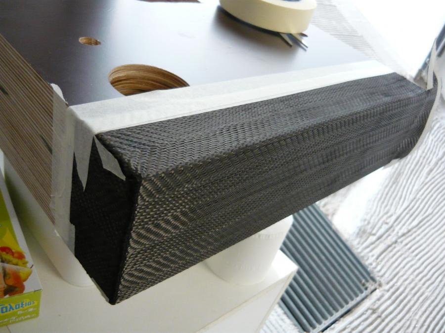

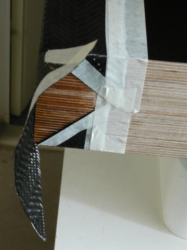

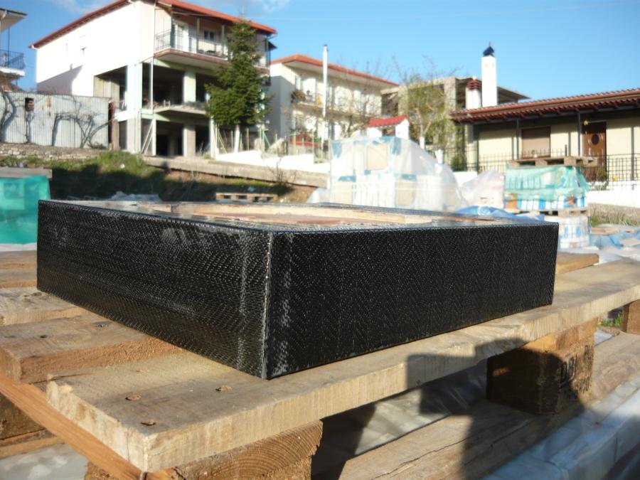

Κι άλλη μελέτη στο ιντερνετ, κι άλλος σχεδιασμός, αγορά υλικών και οι εργασίες ξεκίνησαν...
ρητίνη, περασμα πρώτα οι πλαϊνές πλευρές, ρητίνη, στεγνωμα, τρίψιμο, περασμα με ανθρακόνημα και το υπολοιπο, ρητίνη, ,στέγνωμα τρίψιμο επανάληψη αρκετες φορές ωστε το αποτέλεσμα να είναι όσο πιο λειο και γυαλιστερό γίνονταν. Αυτό κράτησε αρκετές μέρες .....

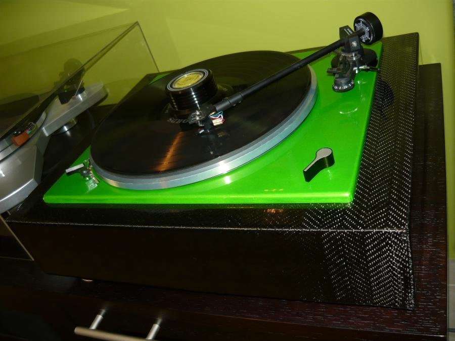

Ακολούθησαν το λύσιμο και το λάδωμα του μοτερ και του πηγαδιού καθώς και αλλαγή του καλωδίου του ρεύματος και γείωσή του .

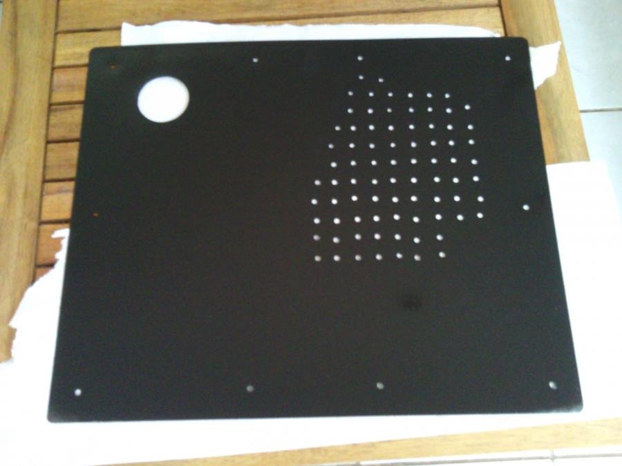

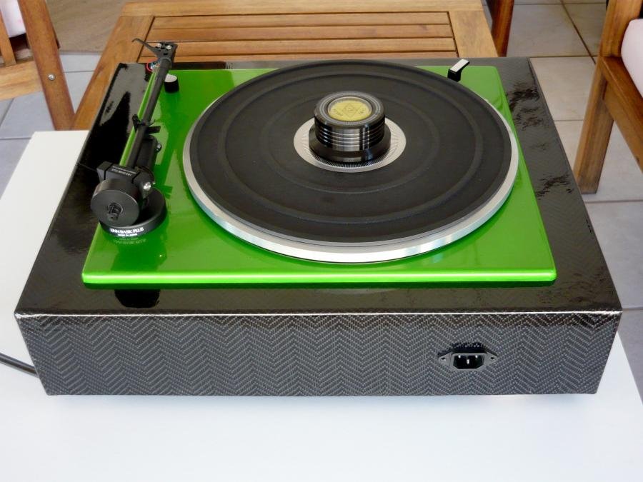

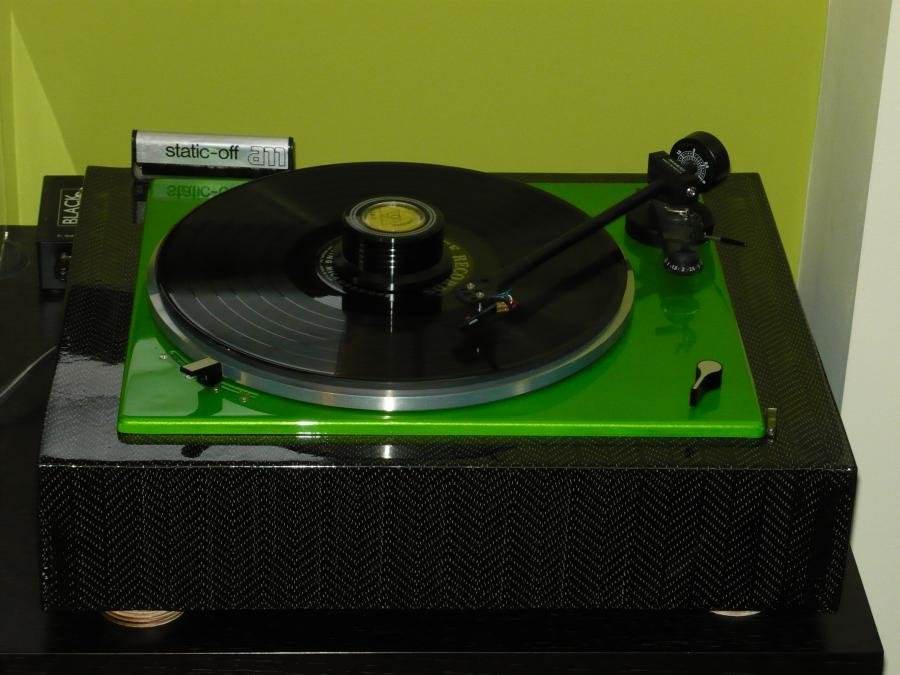

και ένα καπάκι για το κάτω μερος του από λαμαρίνα βαμμένη με μαύρο σπρευ. Οι τρυπίτσες, εξαερισμός για το μοτέρ...

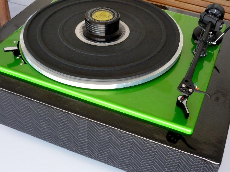

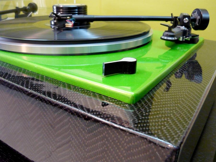

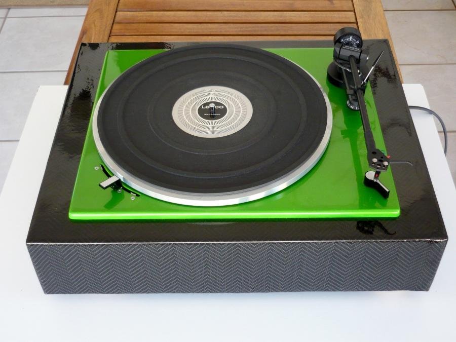

...και στη θέση του...

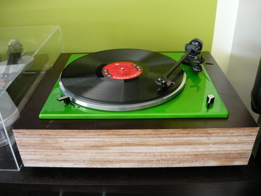

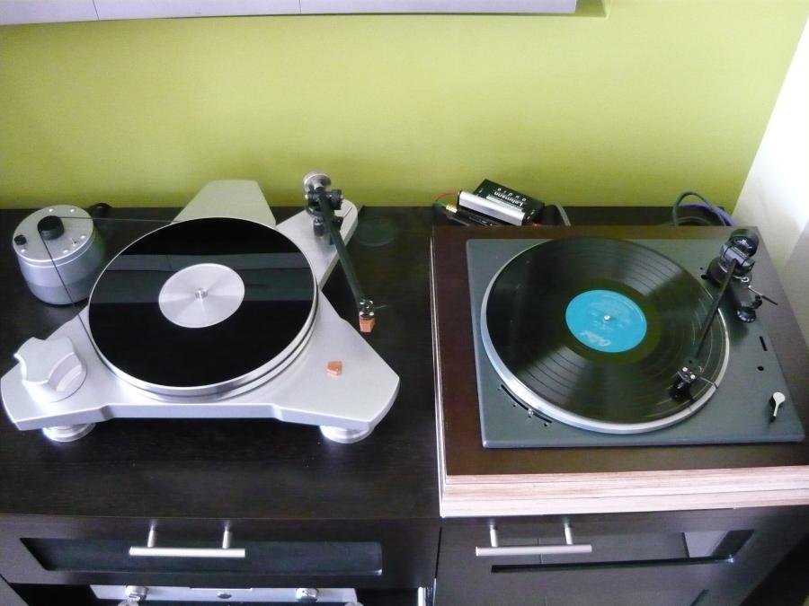

Εκρεμούν ποδαράκια και καπάκι...
Σε οτι αφορά στον ήχο, πολύ γρήγορος και δυναμικός, με πολυ καλές χαμηλές. Βέβαια πρέπει να δοκιμάσω και μια καλύτερη στερεοφωνική κεφαλή για να έχω μία καλύτερη εικόνα. Έχει πολύ παιχνίδι ακόμα...
Πολυ καλη δουλεια φιλε μου, βεβαια αυτο το πρασινακι ειναι καπως αλλα αυτο ειναι προσωπικο γουστο του καθενος... απο κει και περα απλα :grinning-smiley-043
Σε ευχαριστώ πολύ!
Η αλήθεια είναι πώς το χρώμα υπήρχε, άρεσε και στη σύζυγο...
