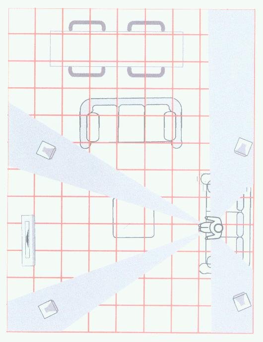

1. Μας ενδιαφέρει κατά κύριο λόγο η θέαση ταινιών και ακολούθως μουσικής (αν και αδόκιμο σε αναλογία 60-40 θα έλεγα).
2. Ο χώρος είναι μικρός (περίπου 18-20 τμ) και ορθογώνιος.
3. Τα χρήματα που μπορώ να διαθέσω (για τα ηχεία πάντα) είναι 1500 με οροφή τα 2000 για κάτι εξαιρετικό, μετρητά πάντα.
Επειδή φαντάζομαι ότι δε συζητάμε για ηχεία βάσης (που πάντα ήθελα αλλά δε το βλέπω με τίποτα λόγω χώρου (τόσο από άποψη διαστάσεων όσο και ηχητικής) π.χ γλυκοκοίταζα τα TX-3D12-BLA της crystal audio που είναι και ελληνική εταιρεία) στο μυαλό μου είχα ως λύση τα B&W MT30, αλλά ακριβώς επειδή δε διαθέτω ούτε την εμπειρία ούτε τη γνώση θα εκτιμούσα ιδιαίτερα τις προτάσεις σας.
Παραθέτω ένα πρόχειρο σχεδιάγραμμα (χρησιμοποίησα το εργαλείο που παρέχεται στην ιστοσελίδα της crystal audio) του χώρου και δυο φωτογραφίες με την ελπίδα να βοηθήσουν.
Αν έχω ξεχάσει κάτι πείτε μου, η γνώμη σας θα είναι καθοριστική για την άμεση αγορά των ηχείων και ευχαριστώ εκ των προτέρων για τη βοήθεια.

διαφωνώ. Ο χώρος είναι πολύ μικρός για δαπέδου. Εαν τα πλακάκια κάτω ειναι 40cm η απόσταση απο τη θέση ακρόασης είναι μικρότερη απο 2 μέτρα στο μήκος και στο πλάτος. Εαν βάλεις και το μέγεθος των ηχείων οπου φαντάζομαι πως θα είναι σε βάθος 50cm ´θα μικρύνει ακόμα περισσσότερο.
Η γνώμη μου πάρε 4 ηχεία βάσης, μικρών διαστάσεων, και ενα καλό κεντρικό και θα είσαι οκ. Μιά άλλη επιλογή είναι να πάρεις εαν καλό σετ δορυφόρων που επίσης θα σε καλύψει, όπως τα dome, MT30 ή KEF3005. Σε αυτήν τη λύση έαν μπόρείς και θές πάρε τους δορυφόρους των dome με ενα άλλο σαμπ.

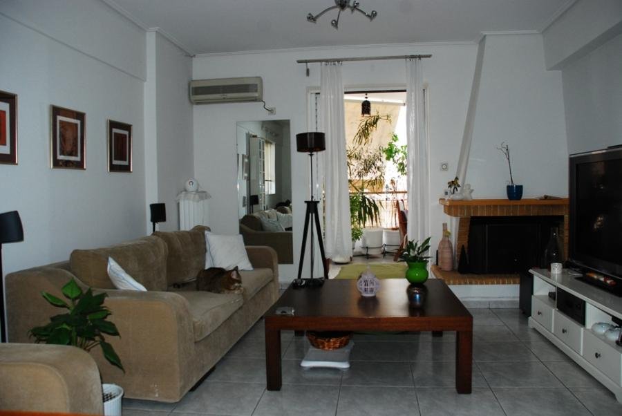

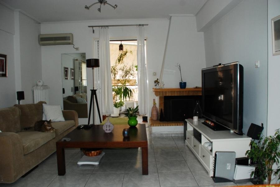

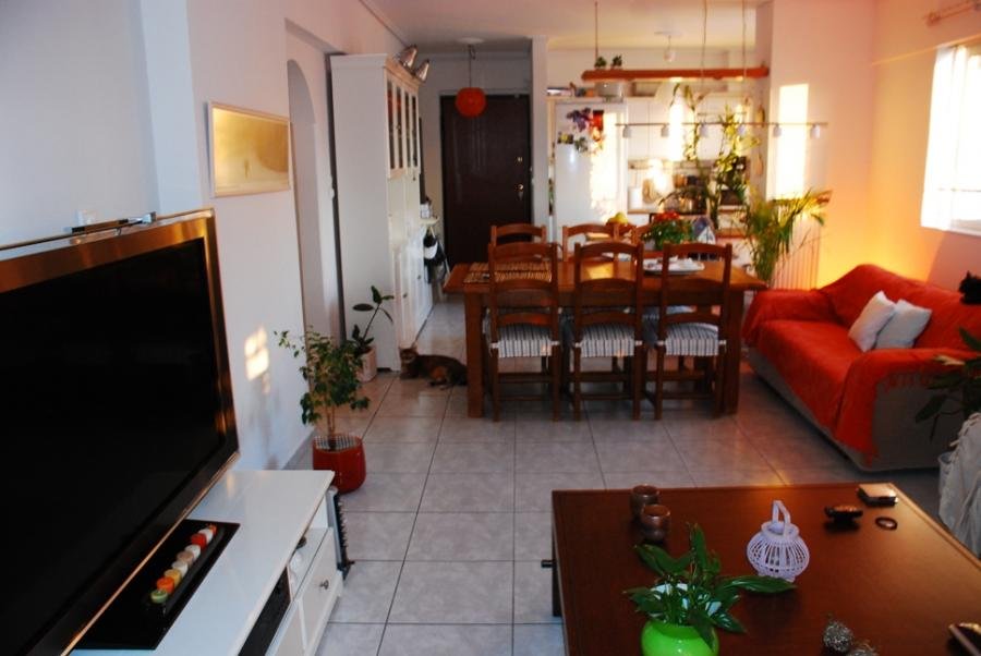

Ευχαριστώ για τις πολύτιμες συμβουλές. Ελπίζω να μη γίνομαι κουραστικός. Όπως παρατήρησε πολύ σωστά ο φίλος ichaltou η καθαρή απόσταση ακρόασης αν τοποθετηθούν τα δύο εμπρός με απόσταση 50cm από το τοίχο είναι 2 μέτρα.
Σε περίπτωση που βοηθάει παραθέτω άλλη μία φωτογραφία από το κάτω άκρο του ορθογωνίου στου σαλονιού.
Το τελευταίο ερώτημα για τα δαπέδου είναι το εξής:
Για απόσταση 2 μέτρα από τη θέση ακρόασης πιστεύετε ότι θα πρέπει να το ξεχάσω; Η μικρή απόσταση της θέσης ακρόασης τι πρόβλημα ακριβώς δημιουργεί με τα ηχεία δαπέδου; (φαντάζομαι για αρχή ότι οι εντάσεις δε θα μπορούν να είναι μεγάλες....)
Έχω καταλήξει σε δύο Aelite 3 μπροστά με το αντίστοιχο κεντρικό και δύο Aelite 1 πίσω, οπότε αν τελικά όχι σε δαπέδου προχωράω σε τέσσερα Aelite 1 ; (Εξετάζα και το συνδυασμό δύο monitor audio RX8 μπροστά με το αντίστοιχο κεντρικό και δύο RX2 πίσω).

Ο χώρος για τον οποίο προορίζεις τα ηχεία, είναι κομμάτι ενός αρκετά μεγαλύτερου χώρου. Γνώμη μου είναι πως δεν θα έχεις πρόβλημα με ηχεία βάσης εμπρός, αρκεί να μην σε ενοχλεί η τοποθέτηση τους μακρυά απ' τον τοίχο.
Αν δεν χρειάζεσαι το HDMI 1.4 κατ' εμέ είναι προτιμότερη η αγορά του Pioneer SC-LX72 έναντι του ΟΝΚΥΟ TX-SR708.

Έχουμε παραπλήσιο χώρο (ειδικά στη θέση που είναι το τζάκι έχεις πέσει "διάνα"...) αλλά και στη διάταξη των ηχείων οπότε ίσως βοηθήσω με τις προτάσεις και παρατηρήσεις μου.
(ο δικός μου χώρος είναι 3,80μ εγκάρσια και 6,25μ στο διάμηκες... η τοποθέτηση έχει γίνει εγκάρσια, όπως και σε σένα, με απόσταση ακρόασης 2,40μ από τα ηχεία που έχουν απόσταση μεταξύ τους 2,20μ)
1) Γράφεις 60-40 ταινίες - μουσική... Για να δούμε...
Ας υποθέσουμε ότι βλέπεις 2 ταινίες την εβδομάδα - περίπου 4 ώρες δλδ... Ακούς λιγότερο από 4 ώρες μουσική? αν ναι, το έχεις υπολογίσει καλά, αν περισσότερες μάλλον πρέπει να δώσεις μεγαλύτερη έμφαση στη μουσική που θα παίζει το σύστημα... εκτός και αν δεν έχεις απαιτήσεις στο μουσικό πρόγραμμα! Αυξάνοντας δε τις απαιτήσεις σου στη μουσική το πιθανότατο είναι να βοηθήσεις και το κινηματογραφικό κομμάτι...
Ας υποθέσω ότι ακούς λιγότερο από 4 ώρες/εβδομάδα και έχεις υπολογίσει καλά τις ανάγκες σου και συνεχίζω...
2) Εκτός από τα τετραγωνικά του χώρου σου μεγάλο ρόλο θα παίξει και η απόσταση ακρόασης από τα ηχεία...
Έτσι όπως βλέπω το χώρο σου μπορείς να πετύχεις μια απόσταση από τα ηχεία 2,5-2,80 μέτρα σωστά?
Στην απόσταση αυτή μπορείς να βάλεις και δαπέδου και βάσεως για front.
Aντίθετα η απόσταση για τα rear κρίνοντας και από τη τοποθέτηση των προηγούμενων δορυφόρων σου είναι πολύ μικρή (δε βλέπω πως θα ξεπεράσεις το 1,5μ...) οπότε πας, εκτός από βάσεως και σε καλούς δορυφόρους...
Αρκετοί δορυφόροι δίνουν την δυνατότητα τοποθέτησεις και στον τοίχο... σκέψου και αυτό...
3) Η θέση του αριστερού front ηχείου, δίπλα στο τζάκι δεν είναι ότι καλύτερο.
Η λύση που σου πρότεινε ο Βασίλης είναι μονόδρομος... κλειστού τύπου ή με την εξάτμιση (bass port) μπροστά... Ή τα ταπώνεις με αφρολέξ και χάνεις μέρος των δυνατοτήτων τους...
Αργότερα μπορείς να δοκιμάσεις και κάποια φορητή κατασκευή (πχ στοκαρισμένο κόντρα πλακέ) για να "ταπώσεις" το τζάκι τις ώρες που θα παίζουν τα ηχεία γιατί το τζάκι συμπεριφέρεται σαν χωνί... Θα "μπατάρει" εύκολα το σύστημα...
Όλα αυτά θα παρουσιάζονται όσο ανεβάζεις την ένταση του volume...
4) Στη περίπτωση που τοποθετήσεις sub και δαπέδου για front, συνυπολόγισε ότι με κλειστή τη μπαλκονόπορτα και υψηλές εντάσεις, πιθανόν να έχεις προβλήματα με ενοχλητικά μπουμαρίσματα αλλά και ανισότροπες ανακλάσεις...
Άρα το sub θα ήταν καλύτερα να μπεί στο δεξί μέρος, χάνοντας κάτι από την "δύναμή" του αφού ως γνωστόν στις γωνίες ενισχύεται η απόδοσή του αισθητά.
Επίσης για τις ανακλάσεις σκέψου ότι από την μία μεριά θα γίνονται άμεσα (τοίχος/τζάμι στο 1,5-2,00 μέτρα) ενώ από την άλλη τα ηχητικά κύματα θα "τρέχουν" μέχρι τη κουζίνα... κι αυτό πρόβλημα... Θέλει προσοχή τα ηχεία που θα διαλέξεις να έχουν καλή διασπορά και να μπορούν να χαρακτηρίζονται ως "ευέλικτα" στο χώρο... Δύσκολα θα βρεις στα λεφτά που διαθέτεις τέτοια ηχεία δαπέδου και μάλλον δεν θα σιγουρευτείς αν δεν τα ακούσεις στο χώρο σου...
Όχι μπουμαρίσματα, bass port μπροστά, καλή διασπορά...
5) Η θέση ακρόασης στο καναπέ θα υποφέρει από ανεπιθύμητες αντανακλάσεις λόγω της απόστασης από το τοίχο... Αυτό θα το καταλάβεις πιο πολύ σε μουσικό πρόγραμμα και πιθανότατα θα είναι πιο έντονο με front ηχεία δαπέδου
6) LX-72... σίγουρα και δοκιμασμένα πράγματα...
Τέλος, ελπίζω να μην σου έκανα την καρδιά περιβόλι (όπως και τη δική μου...) και μεταξύ σοβαρού και αστείου σου προτείνω...
- Γυρνάς το σύστημα στο διάμηκες και λύνονται δια μαγείας πολλά από τα προβλήματά σου...
- Όπως είσαι... λαμβάνοντας υπόψιν όλα τα παραπάνω, προσπάθησε να έχεις την επιλογή επιστροφής (αν δεν σου κάτσει)! Το βλέπω δύσκολο βέβαια αλλά μόνο έτσι θα είσαι σίγουρος...
Ο χώρος σου (μας είναι αρκετά δύσκολος!)
Με τις επιλογές που αναφέρθηκαν πιο πάνω θα μπορούσα να "ζήσω" άνετα!
Άλλωστε η μουσικές και οι ταινίες έχουν την μεγαλύτερη σημασία, έτσι δεν είναι?
Καλή επιλογή...

Σε ευχαριστώ πάρα πολύ για το χρόνο που αφιέρωσες για να δεις το χώρο μου και να κάνεις τις επισημάνσεις σου. Με προβλημάτισες πάρα πάρα πολύ και τις προτάσεις σου θα τις εξετάσω πάρα πάρα πολύ αναλυτικά. Σε πρώτη γρήγορη ανάγνωση θέλω να πω ότι έχεις πέσει διάνα. Μερικές επισημάνσεις στα γρήγορα:
Στο 1. Λοιπόν έχεις πάρα πολύ δίκιο. Στη πραγματικότητα αφιερώνουμε πολύ περισσότερο χρόνο στη μουσική. Οι ταινίες (όντως maximum 2 φορές την εβδομάδα) είναι η στιγμή της χαλάρωσης και ασυνείδητα έδωσα πιο πολύ βάρος.
Στο 2. Έχεις δίκιο, νομίζω μπορώ να πετύχω απόσταση γύρω στα 2,4 - 2,5 μέτρα και με κάποιες αλλαγές που θα κάνω. Η τηλεόραση θα πάει όσο πιο δεξιά γίνεται και θα στηθεί στο τοίχο (βρήκα κατάστημα να παραγγείλω την αντίστοιχη vogel). Για τα πίσω σε καμιά περίπτωση πίσω από τον καναπέ ή εκατέρωθεν με όση απόσταση μπορώ να κερδίσω ή και πολύ πιθανό δορυφόροι στον τοίχο όντως.
Στο 3. Δυστυχώς προσωπικά δε καταλαβαίνω γιατί φτιάχνουν τζάκια σε διαμερίσματα και μάλιστα στα μικρά διαμερίσματα. Τα θεωρώ περιττή πολυτέλεια και πρόβλημα. Όντως πιστεύω και εγώ ότι από τα μεγαλύτερα προβλήματα για δαπέδου τουλάχιστον είναι το αριστερό στο τζάκι. Τα ηχεία που προσανατολιζόμουν πάντως (monitor audio και acoustic energy) από ότι είδα έχουν την "εξάτμιση" πίσω.
Στο 4 - 5. Το sub για δεξιά το προόριζα λόγω και έλλειψης χώρου στα αριστερά. Με προβλημάτισες πάρα πολύ με όσα γράφεις, φαντάζομαι δύσκολα τα πράγματα...
Στο 6. Εκεί κατέληξα και εγώ, η τιμή του από όσο είδα λόγω και του νεότερου μοντέλου φαντάζομαι είναι πολύ καλή.
Πολύ θα ήθελα να μπορούσα να το στήσω στο διαμήκες αλλά η διάταξη του χώρου δεν το επιτρέπει. Αύριο θα περάσω να ακούσω σε κατάστημα τα monitor audio, για τα acoustic energy δεν ήταν σίγουροι αν τα έχουν στημένα. Πάντως δε ξέρω πόσο θα με βοηθήσει η ακρόαση (πέρα από την εντύπωση του πως ακούγονται) καθώς φαντάζομαι ο χώρος και τα μηχανήματά τους θα προσεγγίζουν ιδανική εικόνα... (+ ότι δεν το κατέχω το αντικείμενο).
Καθώς μπήκες στο κόπο, έχεις παρόμοιο χώρο και τις γνώσεις από ηχεία τι θα πρότεινες;
Σε ευχαριστώ και πάλι για το χρόνο σου και τις εξαιρετικές παρατηρήσεις.

Κατόπιν έλυσα τα πάντα για να ξηλώσω τις παλιές καλωδιώσεις και να κάνω κάποιες αλλαγές με τα εξής αποτελέσματα:
1. Η τηλεόραση (και το έπιπλο) μετακινήθηκαν όσο γινόταν δεξιά της θέσης ακρόασης με αποτέλεσμα ο δύσκολος χώρος στα αριστερά να διευρυνθεί κάπως.
2. Ο καναπές κόλησε πίσω στο τοίχο.
Ο χώρος έχει ανοίξει λίγο. Με απόσταση από το τοίχο των εμπρός ηχείων στους 40 - 50 πόντους η θέση ακρόασης είναι πλέον στα 2,6 - 2,8 μέτρα από τα αρχικά 2 μέτρα (μικροαστός σε μικροαστικό σπίτι, τη παλεύω πόντο πόντο τη θέση ακρόασης).
Γνωρίζοντας και κατανοώντας καλύτερα χάρη στις παρατηρήσεις σας τις δυσκολίες του χώρου πραγματικά είμαι πολύ περίεργος για το πως θα ακούγονται τα ηχεία.
