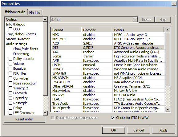

FFDShow Audio Decoder – Prefer (Έχοντας επιλέξει στο FFDShow -Audio decoder configuration στην αριστερή στήλη codecs και στην συνέχεια στο AC3, DTS S/PDIF)

2) Στο FFDShow Audio Decoder πως επιλέγω στο AC3, DTS την S/PDIF?
Thanks-bye- -bye-
Voila:

Οκ, αλλά πως γύρισες την στήλη decoder σε spdif?

Μιας και αναφέρατε το ζήτημα του SPDIF στον ffdshow, εγώ που έχω γυρίσει στο αναλογικό τι πρέπει να βάλω σε αυτές τις ρυθμίσεις?
