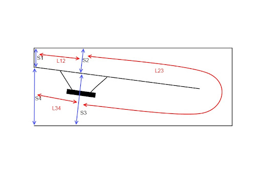

καταρχάς η tapped horn σαν υλοποίηση είναι πάρα πολύ εύκολη, θυμίζει λίγο ΒΙΒ, δλδ κουτί με μια λοξή σανίδα μέσα ..., ενώ υπάρχει και double folded tapped horn ...

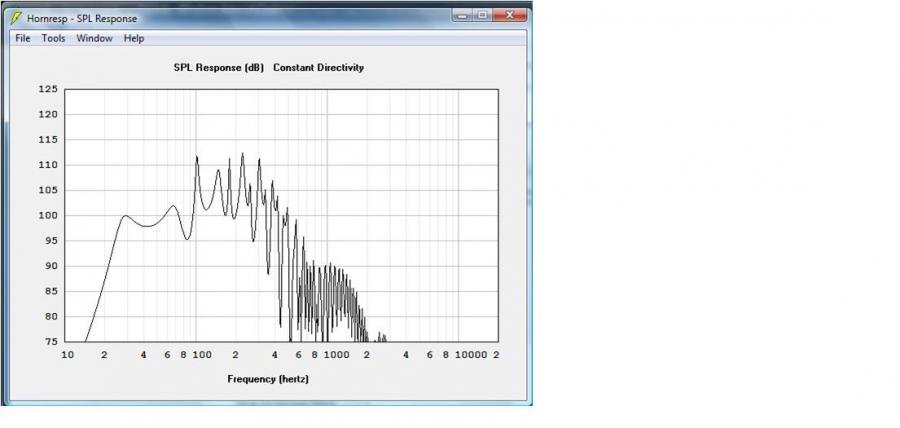

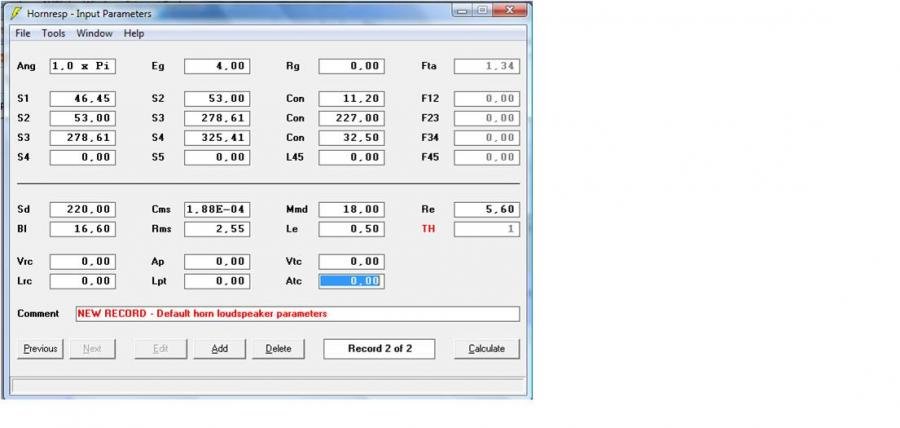

δεν εχω ακούσει τετοιο πραμα αλλά αυτα που βλέπω στο προγραμμα δεν ανταποκρίνονται με τις τιμές του μεγαφώνου
Δεν εχω σε αυτον τον υπολογιστη hornresp αλλά βαλτε τα σωστα bl, re, cms να δούμε τι κανει

Δεν λέω οτι δεν ειναι οι κατασκευες σωστες
λέω οτι η απόκριση που εβγαλε το προγραμμα ειναι στο περίπου αν δεν εχει τα σωστα μεγέθη
Re, BL, Le, Cms
Εβλεπα αλλο BL αλλη αντισταση αλλη επαγωγή
(την αναρτηση σωστα την ειχε)
παρακάτω ελεγε Vtc, Atc μηδεν ενω πάνω ειχε νουμερα
Ο πίνακας των παραμέτρων δεν ειχε δεξια την ενδειξη ΤΗ....
επεσα στη παγίδα της κόρνας
Sorry
Το γραφημα σχεδόν σωστο ειναι στο συγκεκριμένο πρόγραμμα με μία διαφορά τριγύρω των 1000κύκλων που δεν εχει ιδαιτερη σημασία
Sorry
αν δεν αλλάξεις τον τύπο της κόρνας σε TH τότε η απόκριση είναι κουκουρούκου ....
κι εγώ που το έτρεξα βγάζει τα ίδια -bye-

Εμαμα...μας δουλευει ο φουστης...αλλα δεδομένα... αλλο αποτελεσμα παραθέτει

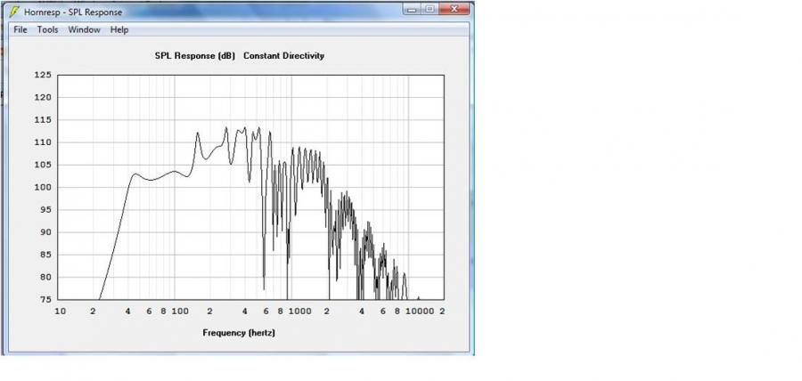

με μια προχειρη ματια και μεγαφωνο ~50-60ευρω 8'' εχουμε κατω από 30 κύκλους!!!
