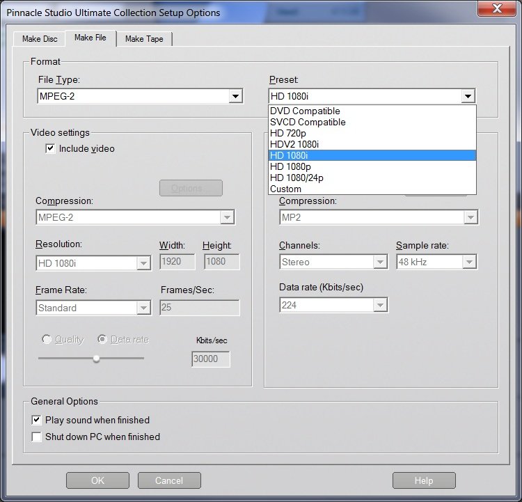

Πήρα την μεγάλη απόφαση να ξεκινήσω να περνάω τις MiniDv κασέτες στον σκληρό και για ευκολία αναπαραγωγής αλλά και για λόγους backup.
Ξεκίνησα λοιπόν να χρησιμοποιώ το Pinnacle Studio HD . Η κάμερα είναι η Canon HV20 με σύνδεση στο pc μέσω Firewire.
Κανένα πρόβλημα, μια χαρά το capture, αν και τρόμαξα λίγο διότι την ώρα του capture το δείχνει με πολλά σπασίματα το realtime βίντεο και νόμιζα ότι το γράφει έτσι, αλλά το τελικό αποτέλεσμα είναι εντάξει.

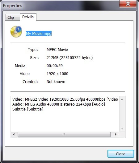

Με σκοπό να διατηρήσω αναλλοίωτη την αρχική ποιότητα της miniDV κασέτας, έκανα μια δοκιμή επιλεγοντας σαν τελικό βίντεο την επιλογή Mpeg-2 σε 1080i . Δείτε στα συνημμένα αρχεία 1,2 τι επιλογές υπάρχουν διαθέσιμες.
Δεν ξέρω αν επέλεξα σωστές ρυθμίσεις. Το αποτέλεσμα όμως είναι ότι 1 λεπτό διάρκεια βγήκε 217ΜΒ που σημαίνει ότι χοντρικά η μια ώρα θα βγει 13-15GB. Λίγα δεν είναι για ασυμπίεστη miniDV;
Δείτε το συννημένο 3 που αναγράφει ο MPC-HC τα properties του βίντεο.
Αν έκανα κάποιο λάθος ποιές είναι οι σωστές ρυθμίσεις για να γραφτεί ακριβώς με την ίδια ποιότητα που έχει η κασέτα;
Πρέπει να επιλέξεις την επιλογή HDV2 1080i, γιατί το HDV έχει ανάλυση 1440x1080, οπότε γράφεις σε μεγαλύτερη ανάλυση και πιάνεις τζάμπα χώρο στο σκληρό, χωρίς να κερδίζεις σε ποιότητα.
Το Mpeg2, δεν είναι ασυμπίεστο, απλά έχει λιγότερη συμπίεση από το AVCHD.
Με αυτή τη ρύθμιση, η ώρα θα σου βγει 11-12 Gb που είναι το κανονικό.

Γράψε λάθος. Κατα λάθος "πήρα" λιγότερα scenes. 185ΜΒ βγήκε. Και πάλι κάτι γλυτώνω από τα 217.
By the way, με τι κριτήριο "κόβει" τα scenes το pinnacle; όποτε του καπνίσει;
Σε HDV2 (1440 X 1080) το 1 λεπτό βγήκε σχεδόν το 1/3 !!! 84ΜΒ !!!!
Για ρίξε μια ματιά και στις υπόλοιπες ρυθμίσεις.
