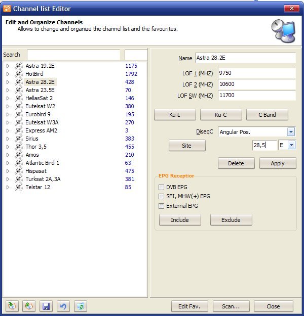

Αν έχεις το DVBViewer Pro 4.X δεν υπάρχει πλέον το positioner μέσα στο πρόγραμμα για την κίνηση και ρύθμιση του μοτέρ. Οι επιλογές αυτές έχουν μεταφερθεί στο βοηθητικό Transedit (στις πιο πρόσφατες εκδόσεις του), όπου από εκεί μπορείς να σκανάρεις, να χρησιμοποιήσεις το positioner κλπ. Οδηγίες για τη χρήση του μπορείς να δεις εδώ
http://www.dvbviewer.com/griga/TransEdit E/Content.html
Οι ρυθμίσεις που κάνεις μέσα από αυτό το πρόγραμμα κατόπιν περνούν και στο dvbviewer, με την εξαγωγή των σκαναρισμένων καναλιών.
Από την άλλη η ρύθμιση πλέον μέσα από το DVBViewer Pro για την κίνηση του μοτέρ μέσω usals έχει απλουστευθεί κατά πολύ, αφού το μόνο που χρειάζεται είναι πηγαίνοντας από το Channel>Channelist>Channel editor να επιλέξεις τον δορυφόρο που θέλεις, στο diseqc να διαλέξεις το angular pos. και στο πεδίο ακριβώς από κάτω να βάλεις τη θέση του δορυφόρου στην γεωστατική τροχιά (πχ 13Ε για Hotbird), με την προϋπόθεση βέβαια να έχεις απολύτως σωστή ρύθμιση στο μοτέρ, διαφορετικά θα χρειαστεί να "παίξεις" λίγο με το νούμερο αυτό. Πριν από αυτή τη ρύθμιση, βάζεις πατώντας το κουμπί site τις γεωγραφικές συντεταγμένες της περιοχής σου (χρησιμοποιώντας το Transedit και κάνοντας εκεί τις ρυθμίσεις, δεν χρειάζεται να τις επαναλάβεις στο DVBViewer μετά το σκανάρισμα και την αποστολή των καναλιών σ' αυτό).
