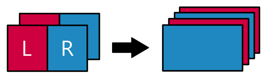

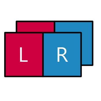

Πρόκειται για το λεγόμενο 3D "Side by side" , το οποίο δουλεύει ως εξής:
Το κάθε ένα frame (ανάλυσης πχ 1280x720 - ή αλλιώς 720p) περιλαμβάνει τις εικόνες και για το δεξί και για το αριστερό μάτι, έχοντας χωριστεί στη μέση:
Η πραγματική ανάλυση λοιπόν της 3D εκπομπής που θα δούμε, είναι στην περίπτωσή μας 640x720 !!!
H "3D ready" τηλεόρασή μας αναλαμβάνει να πάρει αυτό το σήμα, να ξεχωρίσει τις 2 εικόνες και να τις κάνει upscale (δηλαδή να τις "τραβήξει"), ώστε η κάθε μια να δημιουργήσει δύο frame ανάλυσης 1280x720 (ένα για το κάθε μάτι):
Ο τρόπος αυτός μετάδοσης εξυπηρετεί πάρα πολύ τα δορυφορικά (και όχι μόνο) κανάλια, αφού με το bandwidth ενός κανονικού HD καναλιού, μπορούν να δείξουν HD 3D!!! Αυτός θα είναι και ο τρόπος μετάδοσης του εγγλέζικου δορυφορικού SKY HD 3D!
