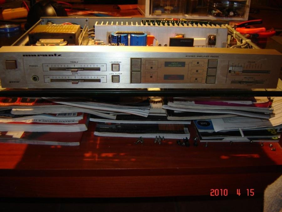

Λοιπόν αυτός ο λεπτοκαμωμένος ολοκληρωμένος ήταν κατά κάποιο τρόπο επαναστατικός για την εποχή του (82'-83').
Και αυτό διότι δεν ήταν ογκώδης όπως μας συνήθιζαν εκείνα τα χρόνια οι Ιάπωνες.
Και έτσι φυσικά... δεν γέμιζε το μάτι των καταναλωτών της εποχής που είχαν συνηθίσει σε βαρβάτα περιτυλίγματα.
Πέραν αυτού όμως παίζει πάρα πολύ όμορφα και χωρίς κανένα πρόβλημα όλα αυτά τα χρόνια που τον έχω, αποδεικνύοντας περίτρανα την παροιμιώδη αξιοπιστία των Ιαπώνων σε οτιδήποτε κατασκευάζουν.

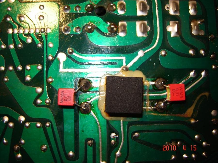

Τα υλικά (πυκνωτές) που χρησιμοποιήθηκαν είναι της Panasonic, Nichicon, Vishay, Evox και Wima.

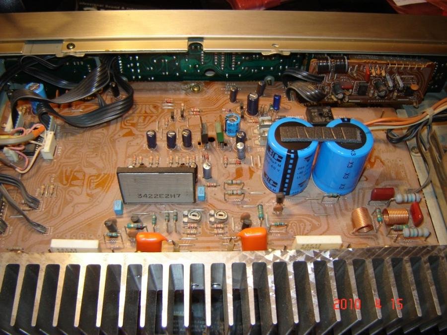

Οι μόνες σχεδιαστικές αλλαγές που έγιναν είναι η αντικατάσταση των 2 ηλεκτρολυτικών στην είσοδο των τρανζίστορς ισχύος, με τους πλαστικούς πορτοκαλί των 4,7uF που φαίνονται στις φωτό.
Επίσης οι πυκνωτές εξομάλυνσης από 6,800uF/40V έγιναν 10,000uF/40V.
Βρήκα κάτι πολύ ωραίους "κοντούληδες" μέ μόνο 4,5 cm ύψος.
Παράλληλα δε μ' αυτούς κολλήθηκαν πλαστικοί των 10nF.

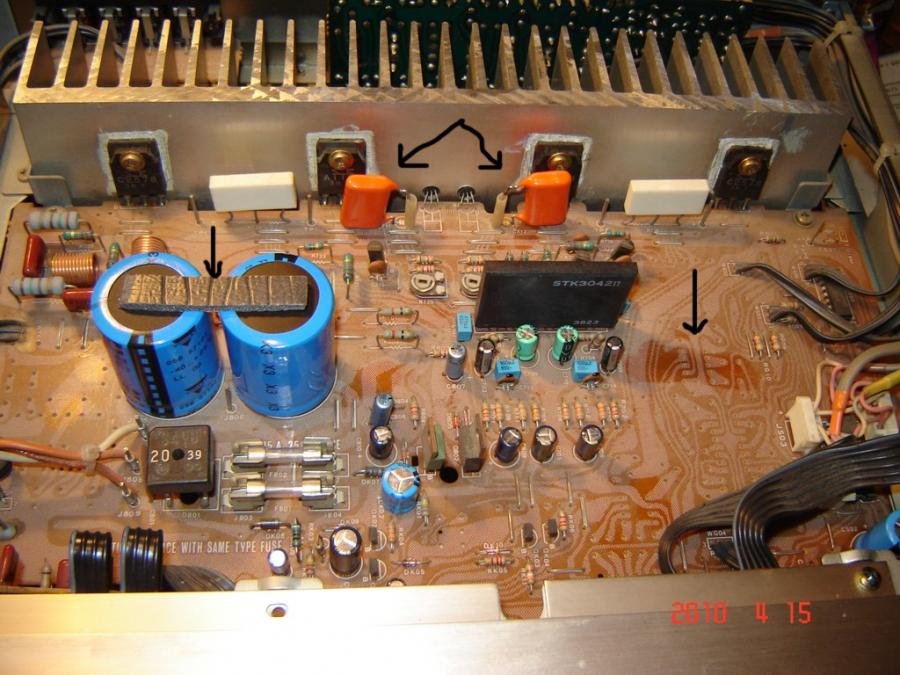

Στους πυκνωτές εξομάλυνσης η ίδια η Marantz έχει κολλημένο ελαστικό παρέμβυσμα από την κάτω μεριά τους ώστε μαζί με το παρέμβυσμα που είναι κολλημένο στην επάνω όψη τους, να δημιουργεί "σφυγκτήρα" διαμέσου των καπακιών του σασί.
Έτσι αποφεύγονται οι μηχανικοί συντονισμοί που συνήθως παράγουν οι μεγάλοι πυκνωτές τροφοδοσίας.
Σημειώνεται στη φωτό και η σκόνη που έχει επικαθήσει στην πλακέτα!
