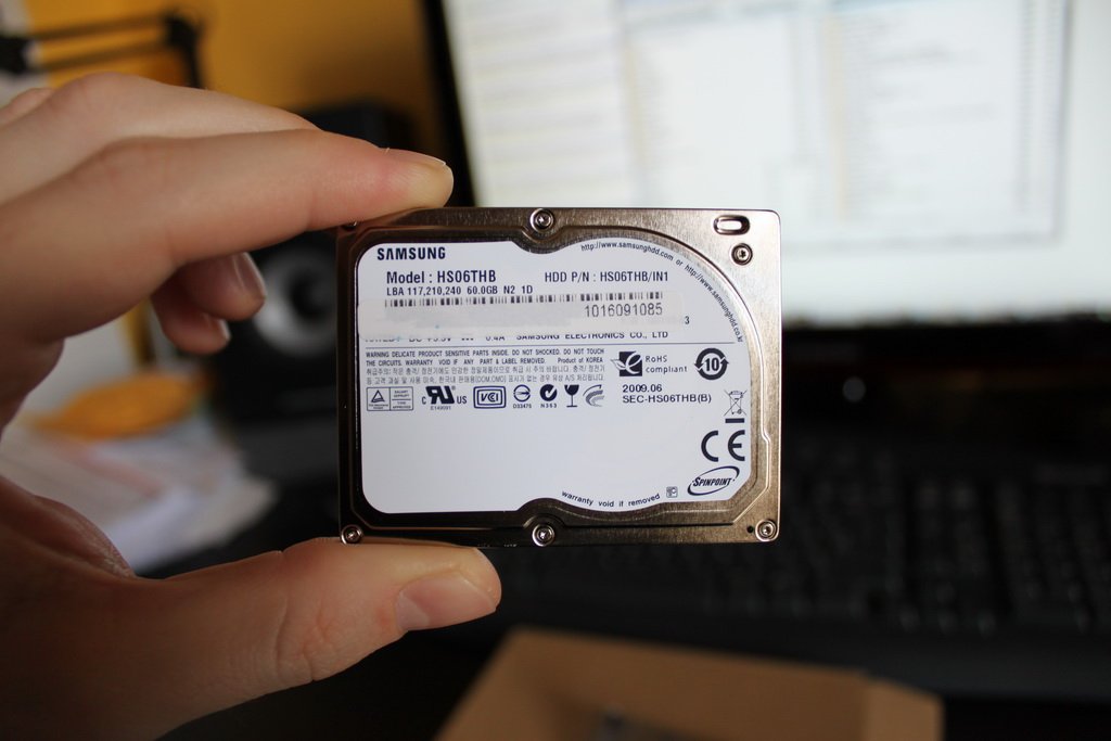

Η μεγαλύτερη διαθέσιμη χωρητικότητα δίσκου στις 1.8" με ένα platter και ZIF interface αυτή τη στιγμή είναι 60GB. Καθόλου άσχημα σε σχέση με τα 30GB που είχα.
Τέτοιους δίσκους κατασκευάζουν 2-3 εταιρείες, μεταξύ τους οι Toshiba και Samsung.
Πέρασα λοιπόν μια βόλτα από το eBay..
Εκεί διαπίστωσα ότι μπορούσα να βρω εύκολα τέτοιους δίσκους 60GB για το iPod μου, με σχετικά μικρό κόστος. Η παραγγελία μπήκε, και χτες παρέλαβα.

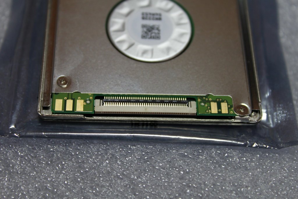

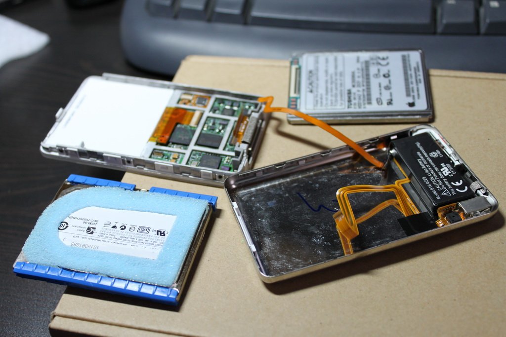

To ZIF interface..
attachment.php

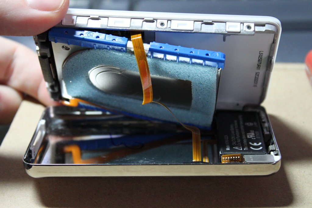

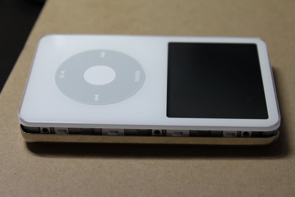

Ανοίγουμε λοιπόν το iPod με κάποιο εργαλείο της επιλογής μας. Εγώ είχα πρόχειρη μια σπάτουλα, η οποία αποδείχθηκε πιο αποτελεσματική από τα γνωστά πράσινα πλαστικά εργαλειάκια που κυκλοφορούν..
attachment.php
Το ανοίγουμε προσεκτικά, ώστε να μην ξηλώσουμε τις ευαίσθητες καλωδιοταινίες..

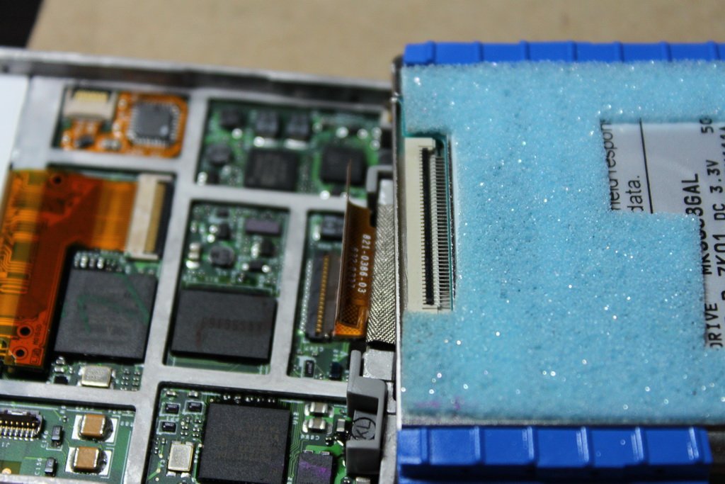

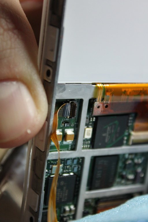

Ανοίγουμε το κλιπάκι που βλέπετε, ώστε να ελευθερωθεί η μικρή καλωδιοταινία.
attachment.php

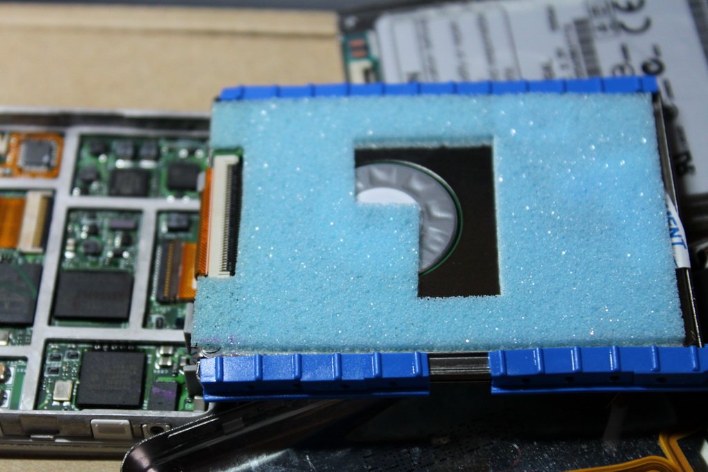

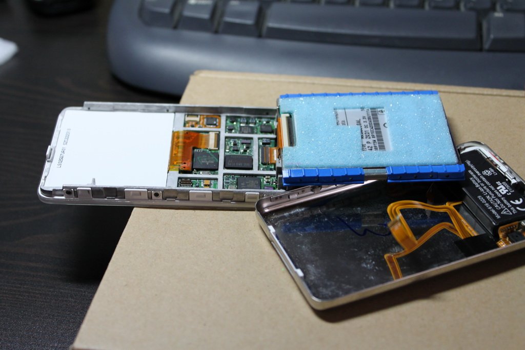

Τώρα λοιπόν έχουμε ξεκοιλιάσει επαρκώς το iPod, και μπορούμε να το φέρουμε τούμπα, ώστε να αποκτήσουμε άνετη πρόσβαση στον δίσκο:
attachment.php

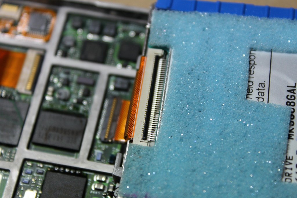

Βλέπουμε τον πλέον γνωστό ZIF κονέκτορα. Τον ξεκλειδώνουμε σηκώνοντας το μαύρο πλαστικάκι.
attachment.php

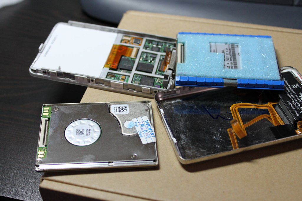

..και η καλωδιοταινία βγαίνει εύκολα.
attachment.php
Ο νέος δίσκος, ετοιμάζεται να "φορέσει" τα αντικραδασμικά του παλιού.
attachment.php
Έτοιμος...
