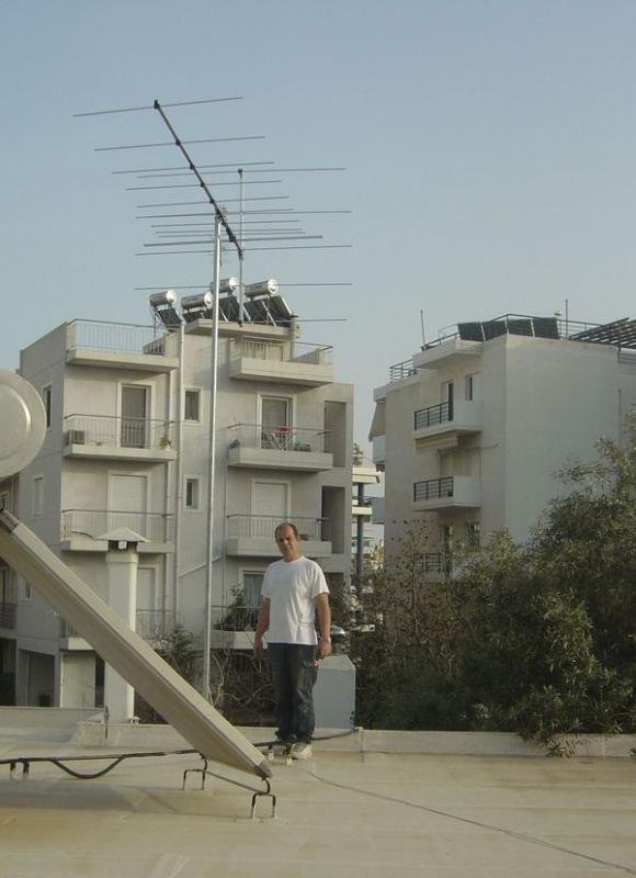

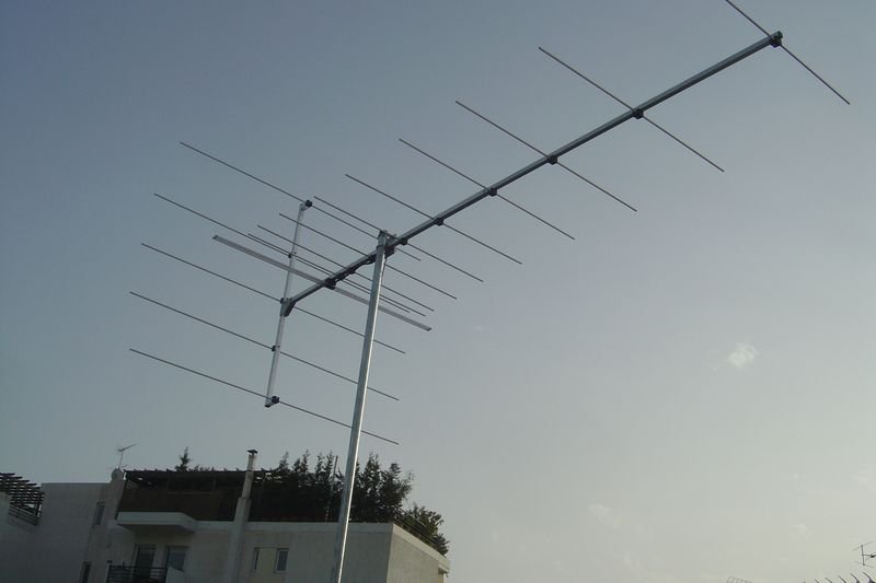

Με την βοήθεια δύο φίλων τοποθετήθηκε στην ταράτσα. Δεν θα έλεγα εύκολα δεδομένου του μεγέθους της. Συνολικό μήκος 3.73 μέτρα με στοιχεία στον ανακλαστήρα των 2.08 μέτρων!
Προς το παρόν σταθερή εν αναμονή ρότορα και στραμμένη για την καλύτερη λήψη του 3ου προγράμματος έδωσε +12db απ την προηγούμενη εξωτερική 5 στοιχείων. Ολα αυτά παρόλο που το καλώδιο από 6 μέτρα που ήταν στην προηγούμενη ανέβηκε στα 25 μέτρα, αναγκαστικά λόγω διαφορετικής θέσης.
Η κατασκευή του VHF Teknik AB παραπάνω από άψογη. Καταπληκτική ποιότητα κατασκευής όπως και συσκευασία/χρόνος παράδοσης.
Περισσότερες πληροφορίες στο http://www.ham-radio.com/k6sti/korn1511.htm
Συγχαρητήρια στον Peter Korner για την δημιουργία του.
Οσοι πιστοί -ακόμα- των FM τολμήστε το. Αξίζει.
ΥΓ: δεν μπορώ να φανταστώ τι θα κάνουν συστοιχίες απ αυτές.

Πολύ ωραία δουλειά, με γειές!
Όσο αφορά τη συστοιχία που λες το δικό μου απωθημένο είναι η παρακάτω φωτό, μην νομίζεις ότι κάνω πλάκα, το εννοώ!
Από λήψη υποθέτω ότι τώρα θα σκίζεις. Αλήθεια, πόσο σου κόστισε?

Να συμπληρώσω ότι ανάλογα το μήκος του ομοαξωνικού ένας φερίτης πάνω στο καλώδιο και κοντά στο δέκτη (<0.5 μέτρα) βοηθάει επιπλέον. Υπάρχουν στο εμπόριο τέτοιοι διαιρούμενοι για εύκολη τοποθέτηση.
Μια παρομοια ειχα φτιαξει στις αρχες της δεκαετιας του 80.
Την ειχα στησει στην Ραφηνα, σε χαμηλο σημειο, και επιανα πολυ κοσμο απο Αθηνα. Οταν την εστρεφα (χειροκινητα) προς Ευβοια επιανα εναν Τουρκικο σταθμο, μεσα στο φυσημα μεν αλλα σταθερα και χωρις διαληψεις. Με δεκτες της πλακας παντα! Τα υλικα απο τα αλουμιναδικα την Ερμου. Υπολογισμος με την βοηθεια του ARRL handbook!
