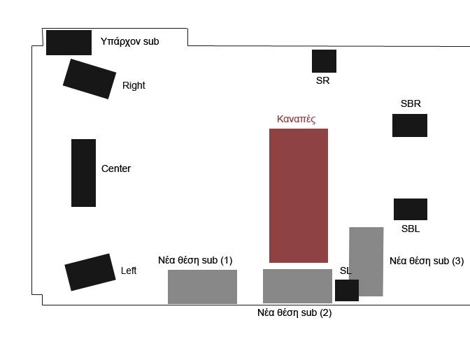

Λοιπόν, πρόσφατα μετακόμισα σε νέο χώρο, οπότε προέκυψε και νέα εγκατάσταση home cinema.
Καθότι ο νέος χώρος είναι σημαντικά μεγαλύτερος από τον προηγούμενο, άλλαξε αρκετά και η συμπεριφορά του συστήματος, καθώς και οι απαιτήσεις από τα επιμέρους μέρη του.
Σε αυτό το νήμα θα δούμε το θέμα της τοποθέτησης του sub.
Το υπάρχον sub είναι ένα σχετικά μικρό Canton. Είναι λοιπόν λογικό το ότι δεν μπορεί να καλύψει μόνο του τον νέο χώρο των ~ 40 τ.μ.
Οπότε, χρειάζομαι νέο sub.
Μιας και αποφάσισα να πάω σε λύση DIY, έχω την ευχέρεια να κάνω κάποιο custom κουτί, το οποίο θα μπορούσε ακόμα και να κρυφτεί κάπου, αν αποφάσιζα ότι η συγκεκριμένη θέση είναι η βέλτιστη.
Οπότε, πριν καταλήξω σε κουτί, έπρεπε να αποφασίσω που θα τοποθετήσω το sub.
Αυτή είναι μια κάτοψη του χώρου μου, όπως έχει διαμορφωθεί αυτή τη στιγμή, καθώς και οι πιθανές επιλογές μου σε θέσεις εγκατάστασης:
Οπότε, το νέο
sub θα μπορούσε να τοποθετηθεί σε μία από τις παρακάτω θέσεις:
1) Υπάρχουσα θέση
2) Νέα θέση 1
3) Νέα θέση 2
4) Νέα θέση 3
Σε αυτές τις θέσεις έχουμε μια κάποια άνεση όσο αφορά την φορά του sub, οπότε για τη νέα θέση 1 το sub μπορεί να κοιτάζει είτε προς το ηχείο left, είτε προς τον απέναντι τοίχο, είτε προς το πίσω μέρος του χώρου.
Παρεμφερείς επιλογές υπάρχουν και για τις υπόλοιπες υποψήφιες θέσεις.
Πώς επιλέγουμε λοιπόν;

Μετά από αυτές τις μετρήσεις, κατέληξα σε ένα συμπέρασμα: θα φτιάξω το sub σε “συμβατικό” σχήμα, καθότι μάλλον θα καταλήξει στην Νέα Θέση 1, με φορά προς τον front left, ώστε να κάνω όσο μπορώ πιο εύκολη τη δουλειά του Audyssey. Μόλις το τελειώσω, θα δούμε κατά πόσο θα συμπεριφέρεται με τον ίδιο τρόπο που συμπεριφέρεται το τωρινό μου sub.
Ακούω λοιπόν και τις δικές σας σκέψεις..
