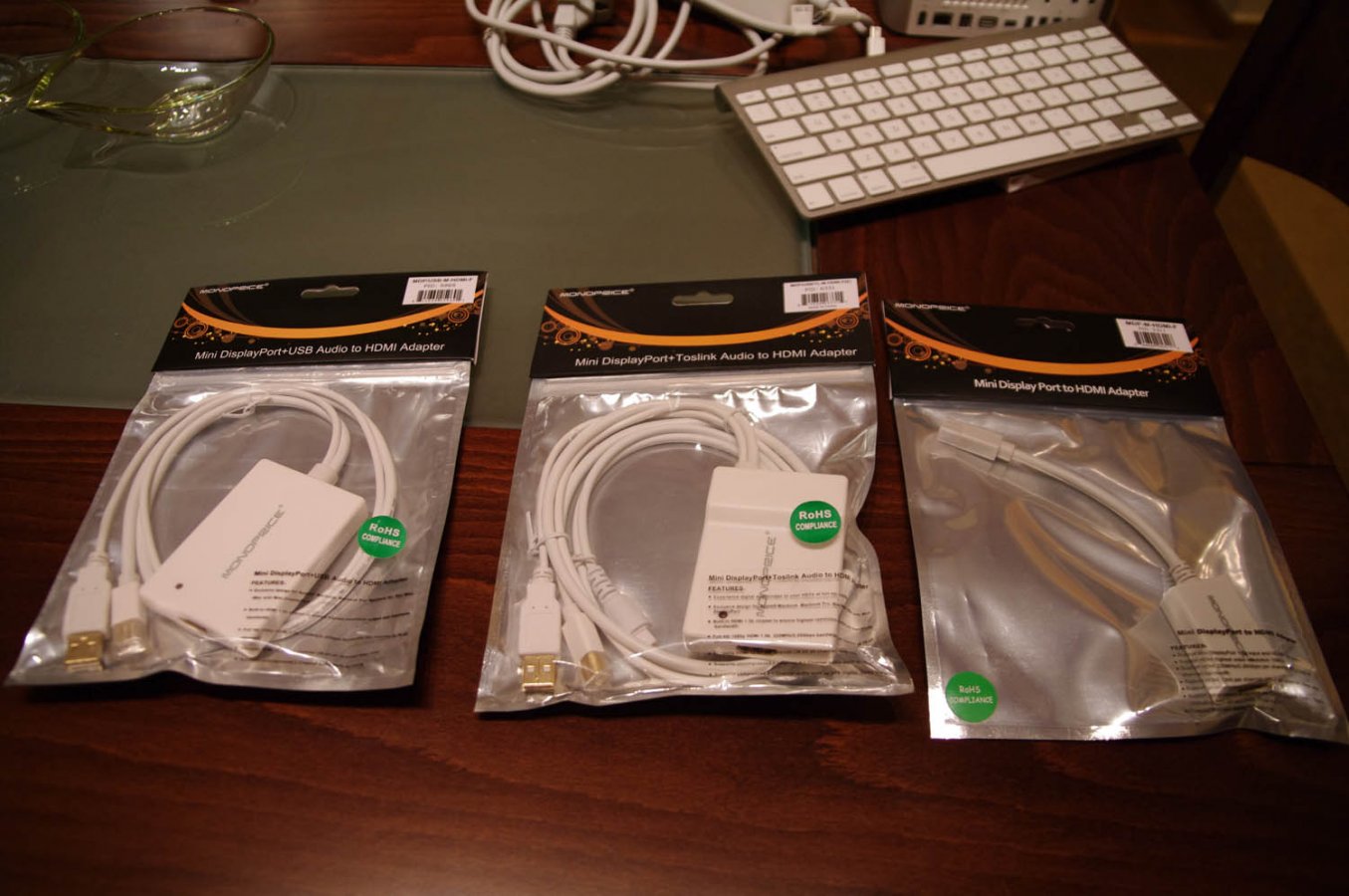

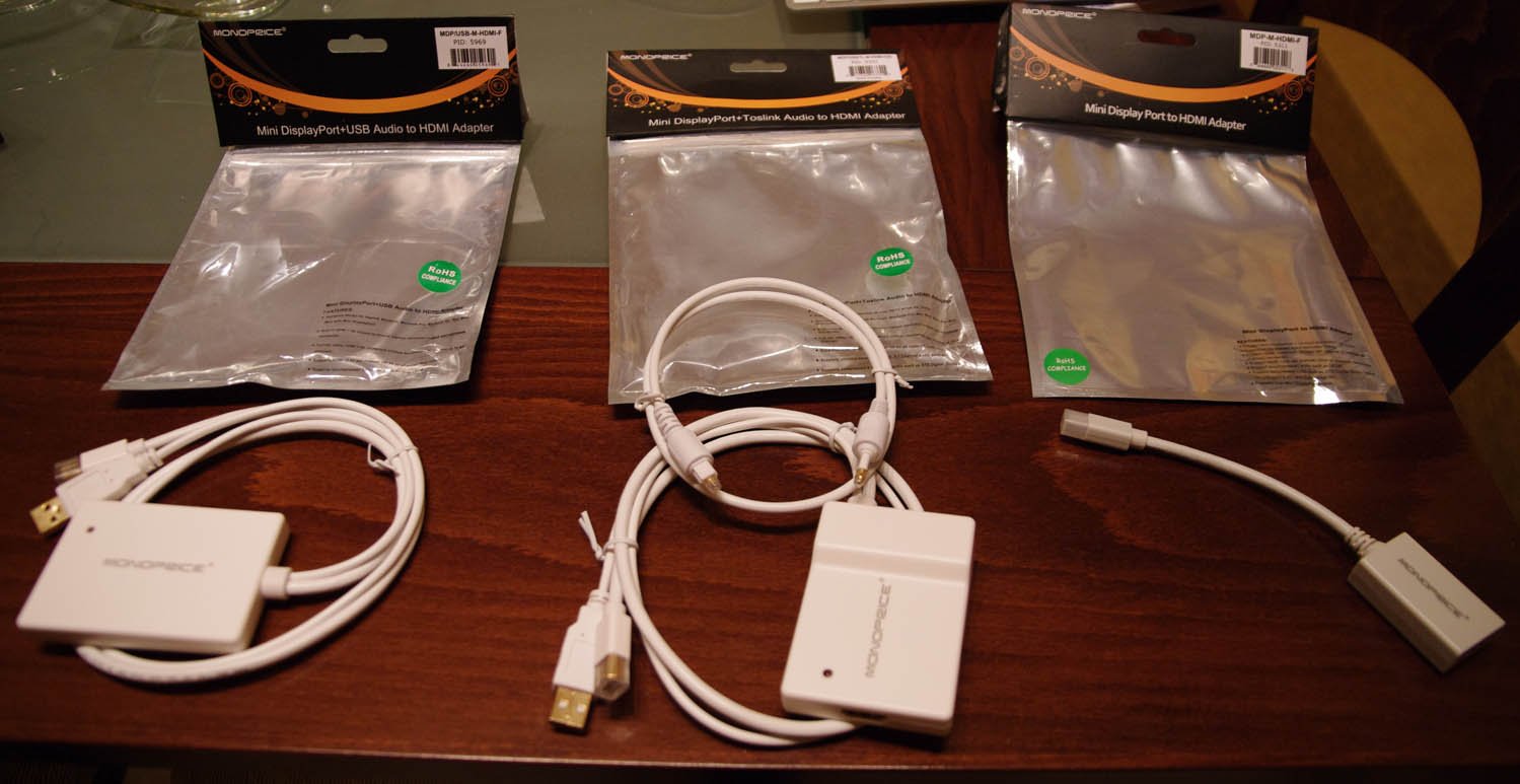

Οι τρεις μετατροπείς είναι της εταιρείας monoprice :
  1. mini DisplayPort -> hdmi με κόστος αγοράς τα 29 ευρώ στο κατάστημα ή 19 ευρώ μέσω ίντερνετ
  2. mini DisplayPort & USB Audio -> HDMI με κόστος αγοράς τα 45 ευρώ στο κατάστημα ή 44 ευρώ μέσω ίντερνετ
  3. mini Displayport & USB/Toslink Audio -> HDMI με κόστος αγοράς τα 59 ευρώ στο κατάστημα ή 57,50 ευρώ μέσω ίντερνετ
Αξιοσημείωτο είναι ότι τα προϊόντα καλύπτονται με εγγύηση εφόρου ζωής.

Καταρχήν, και οι τρεις μετατροπείς έρχονται σε πλαστική συσκευασία, ενώ το υλικό κατασκευής τους είναι τυπικό πλαστικό, με τα βύσματα όμως σύνδεσης να είναι πολύ προσεγμένα, ενώ στους δύο τελευταίους υπάρχει κ ενδεικτική κόκκινη λυχνία "κλειδώματος" της ανάλυσης.

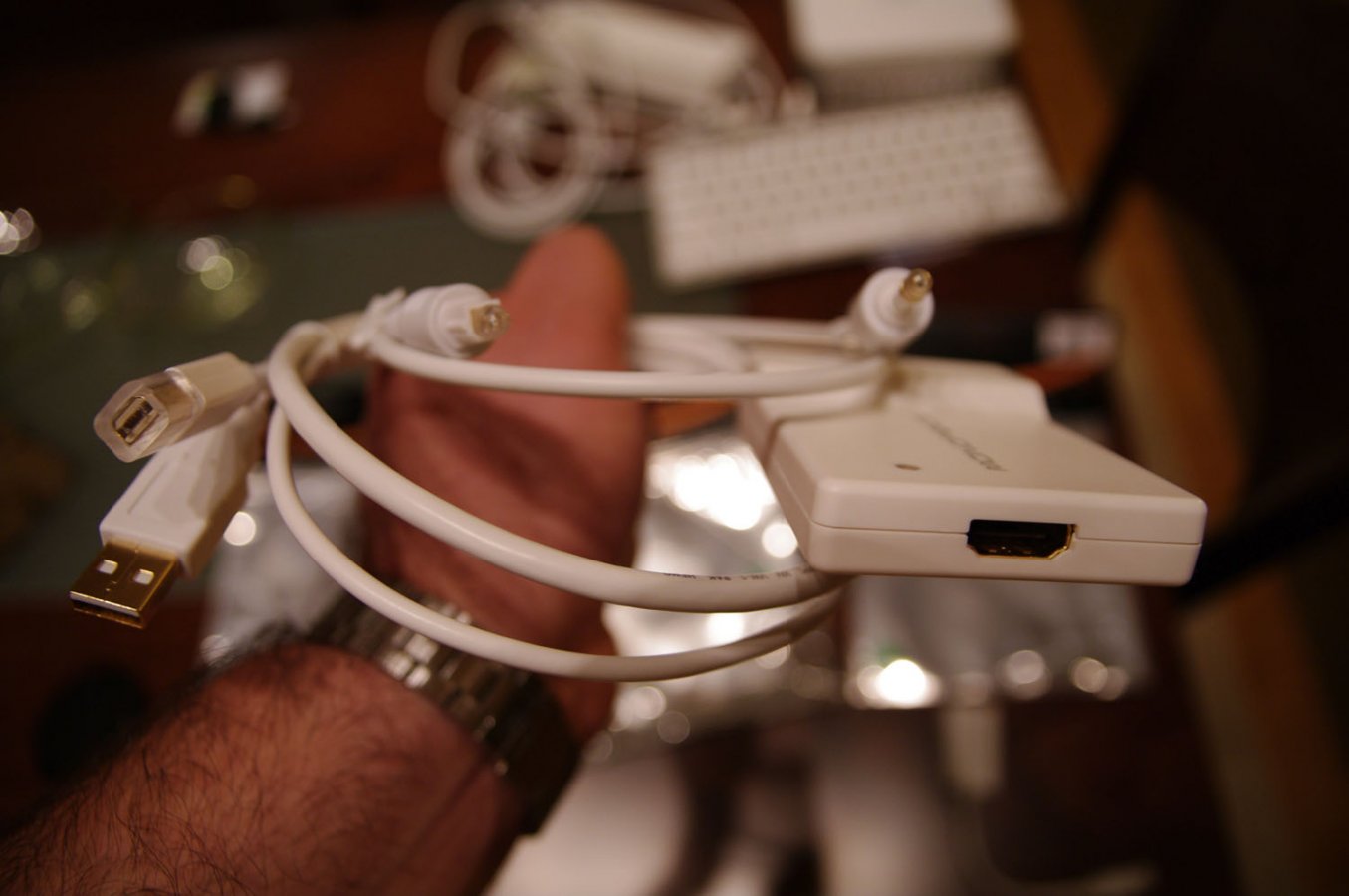

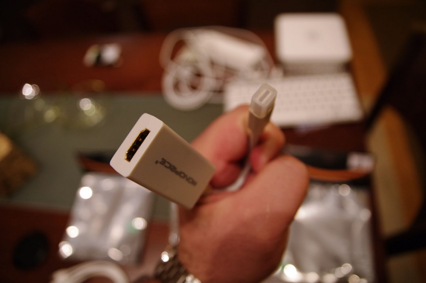

Ο 1ος "απλός" μετατροπέας που απλά μετατρέπει το mini DisplayPort σε hdmi, διαθέτει καλώδιο πολύ κοντό, λίγων πόντων μόνο.
attachment.php

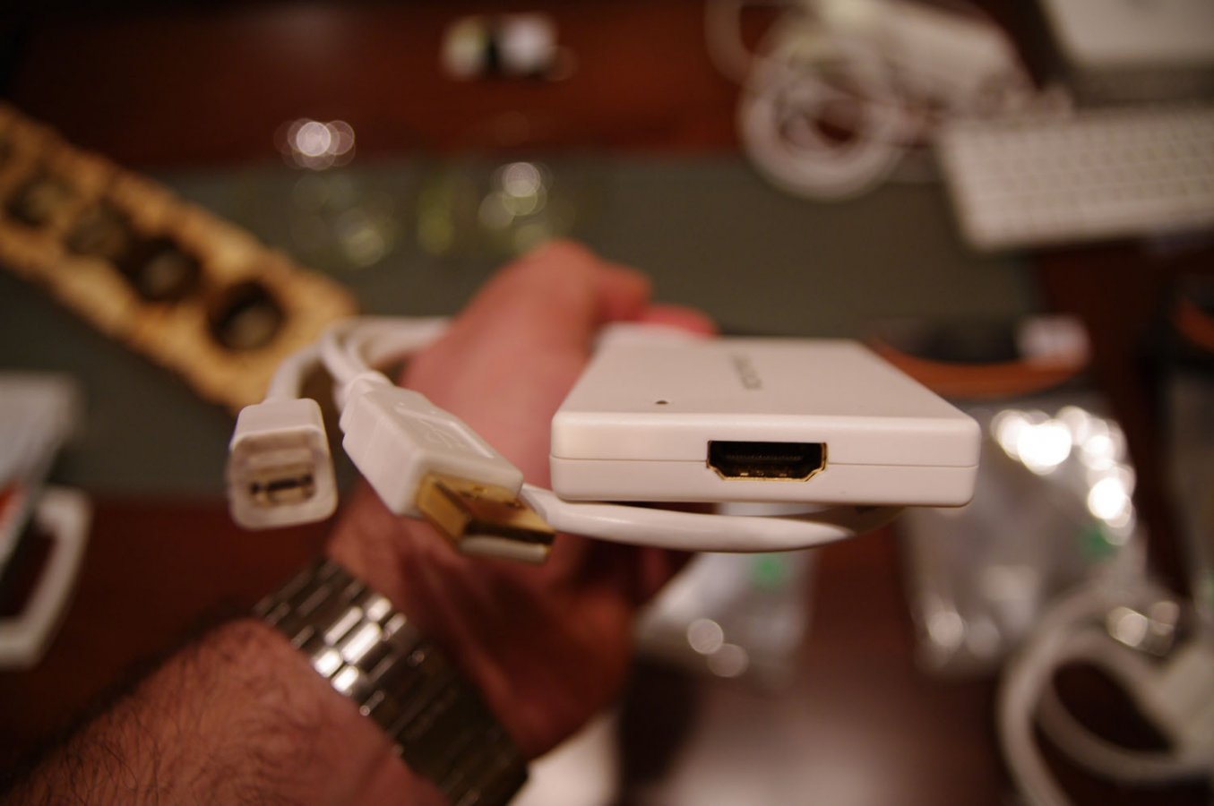

Οι άλλοι δύο μετατροπείς διαθέτουν σαφώς μακρύτερα καλώδια, αγγίζοντας το ένα μέτρο.
attachment.php
attachment.php

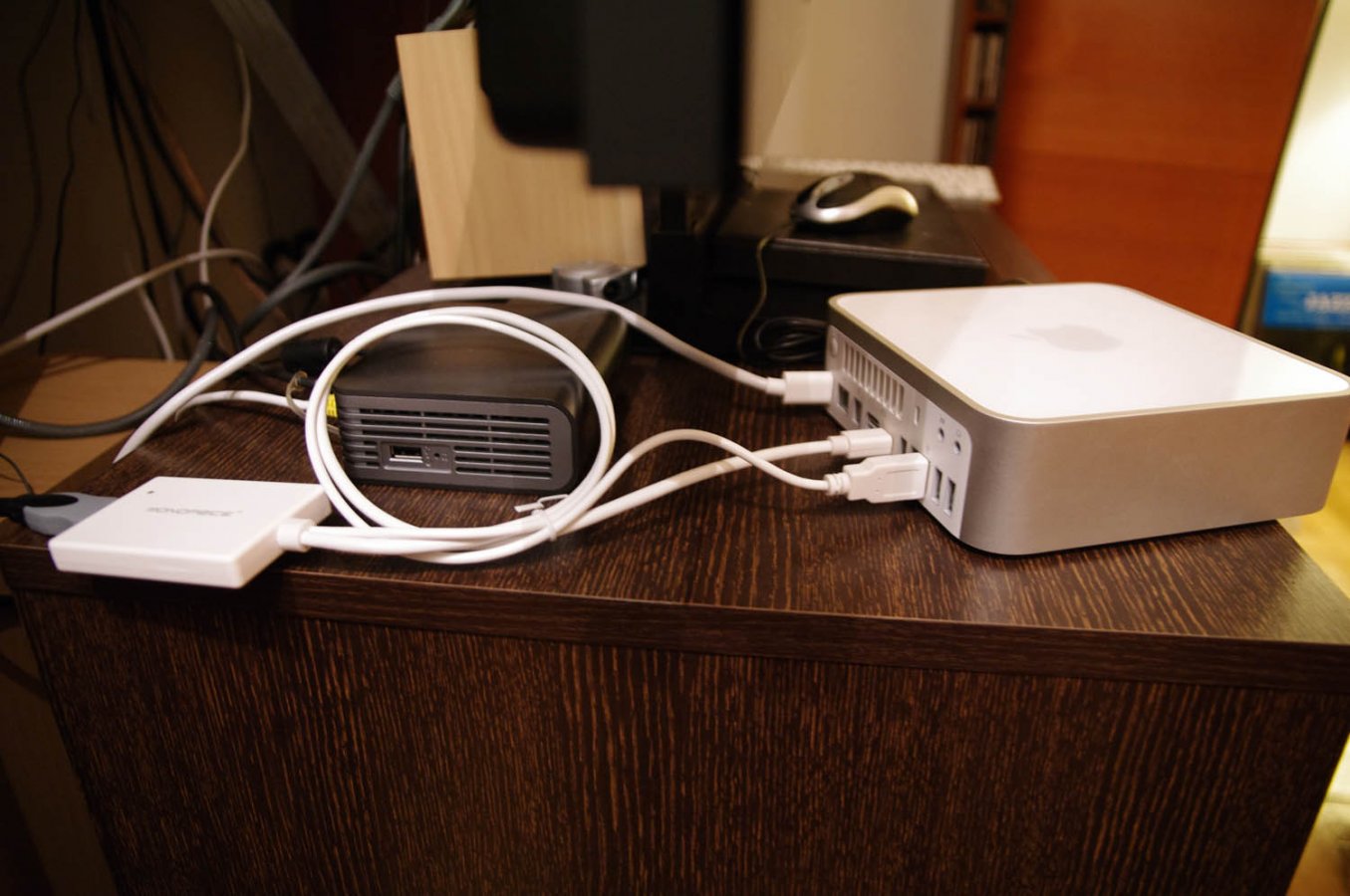

Η 'λογική' σύνδεσης των δύο τελευταίων μετατροπέων είναι, ένα καλώδιο mini DisplayPort στον υπολογιστή + άλλο ένα καλώδιο usb. Το usb χρησιμεύει για παροχή ρεύματος της συσκευής, αλλά κ για μεταφορά ήχου, αντικαθιστώντας δλδ την ενσωματωμένη του υπολογιστή μας.
Η τρίτη συσκευή διαθέτει κ τρίτο καλώδιο σύνδεσης, οπτικής ίνας, έτσι ώστε να μεταφέρει το σήμα του ήχου από αυτήν.

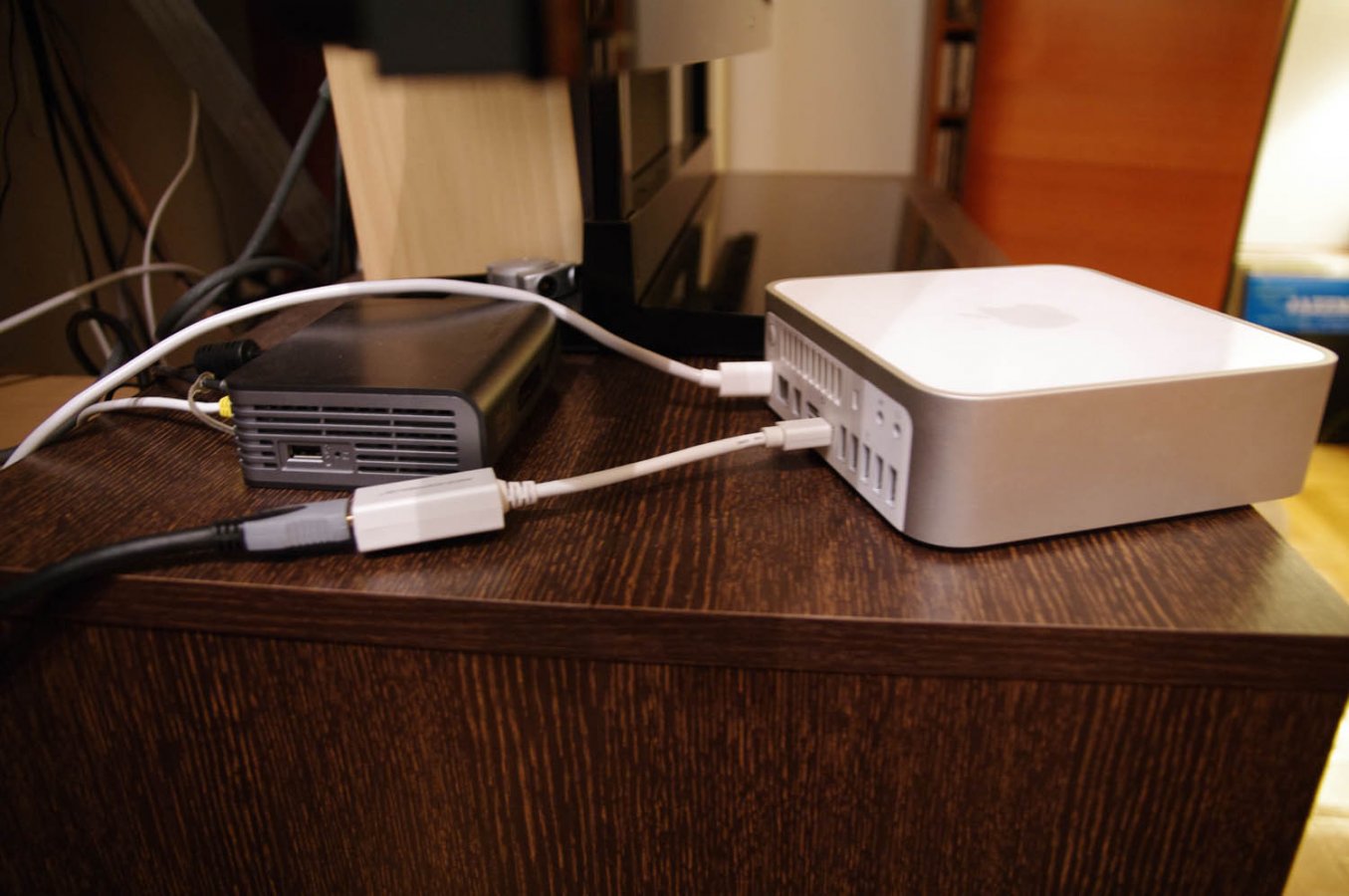

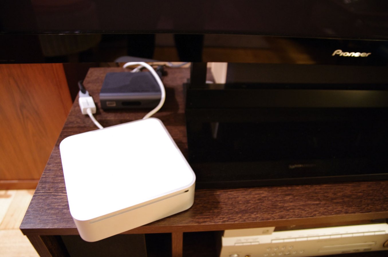

Εδώ φαίνεται το mac mini :
attachment.php

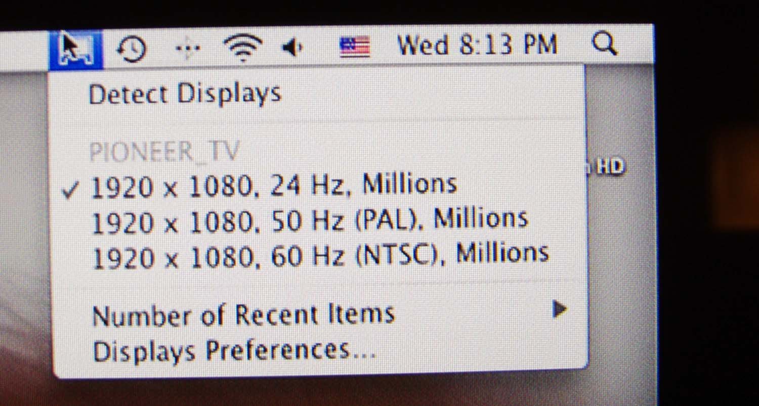

Κ ξεκινώ με τον 1ο μετατροπέα :
attachment.php

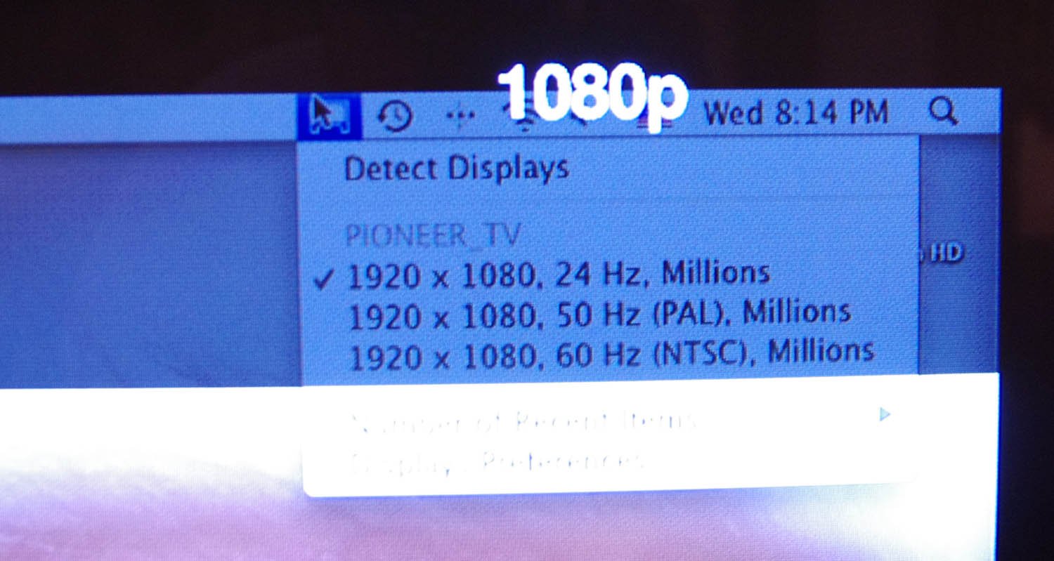

Κ το αποτέλεσμα είναι (παρατηρήστε ότι έχει αναγνωρίσει την τηλεόραση ως pioneer tv) :
attachment.php
Το οποίο επιβεβαιώνει κ η ίδια η τηλεόραση με το κουμπί πληροφοριών της :

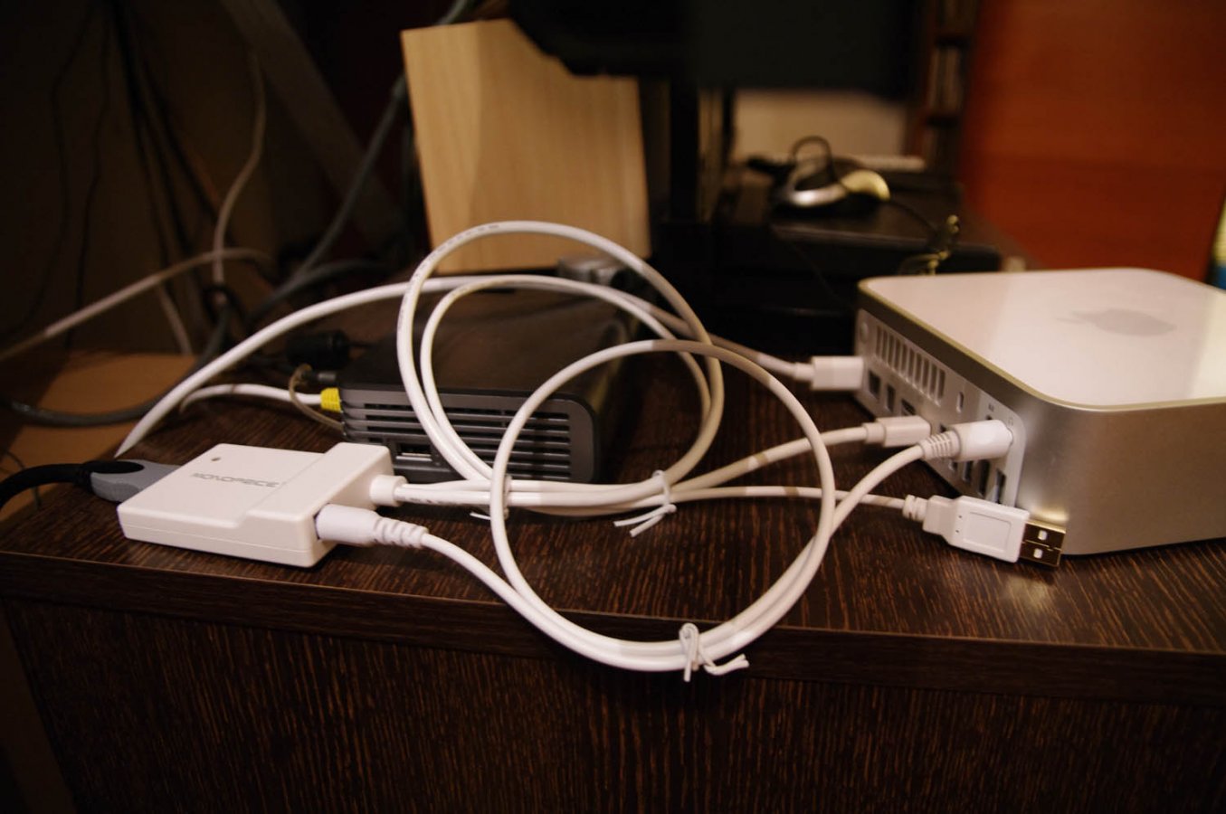

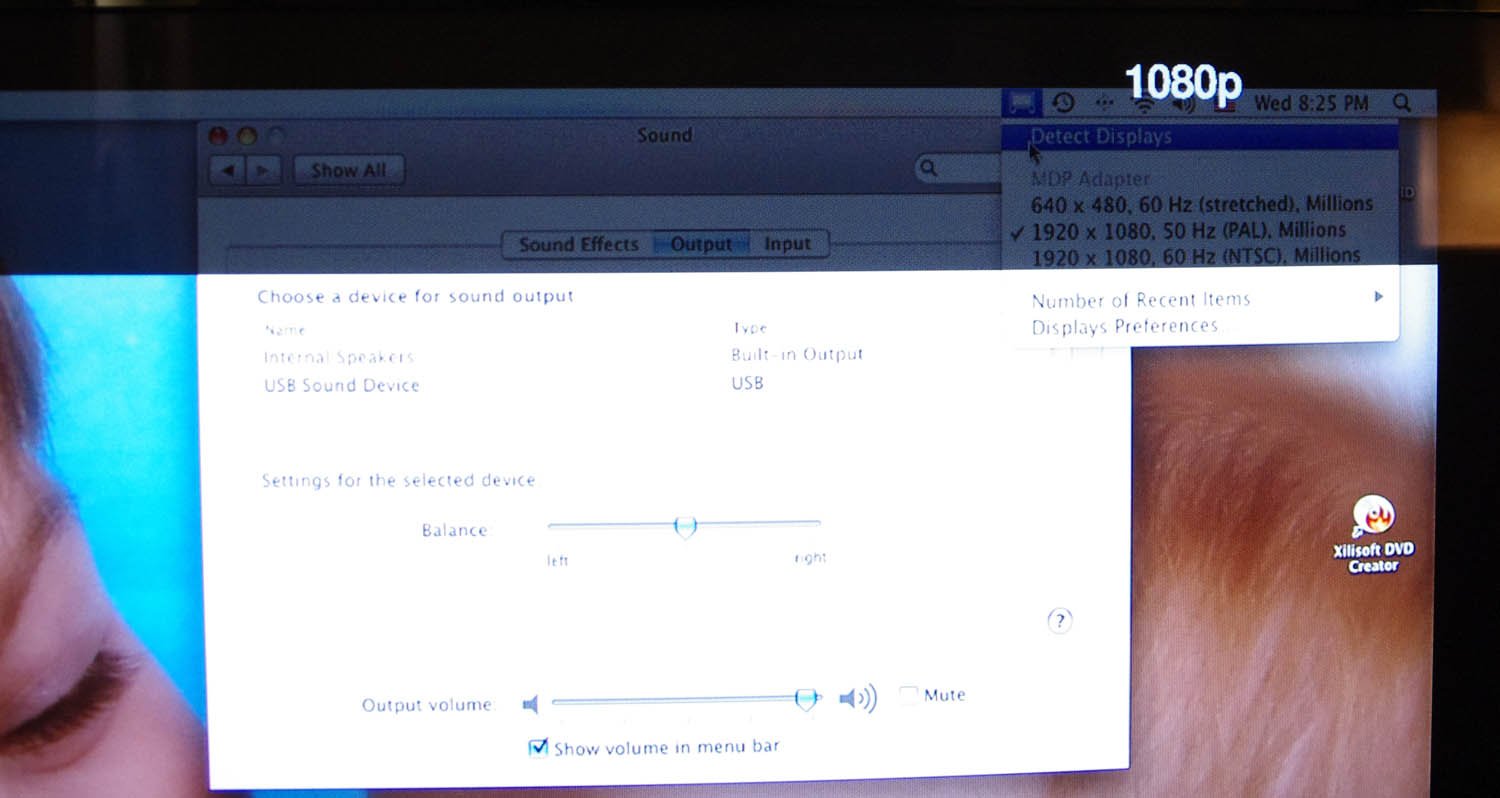

Επόμενος μετατροπέας είναι ο 2ος, όπου φαίνεται η σύνδεση και της usb θύρας :
attachment.php

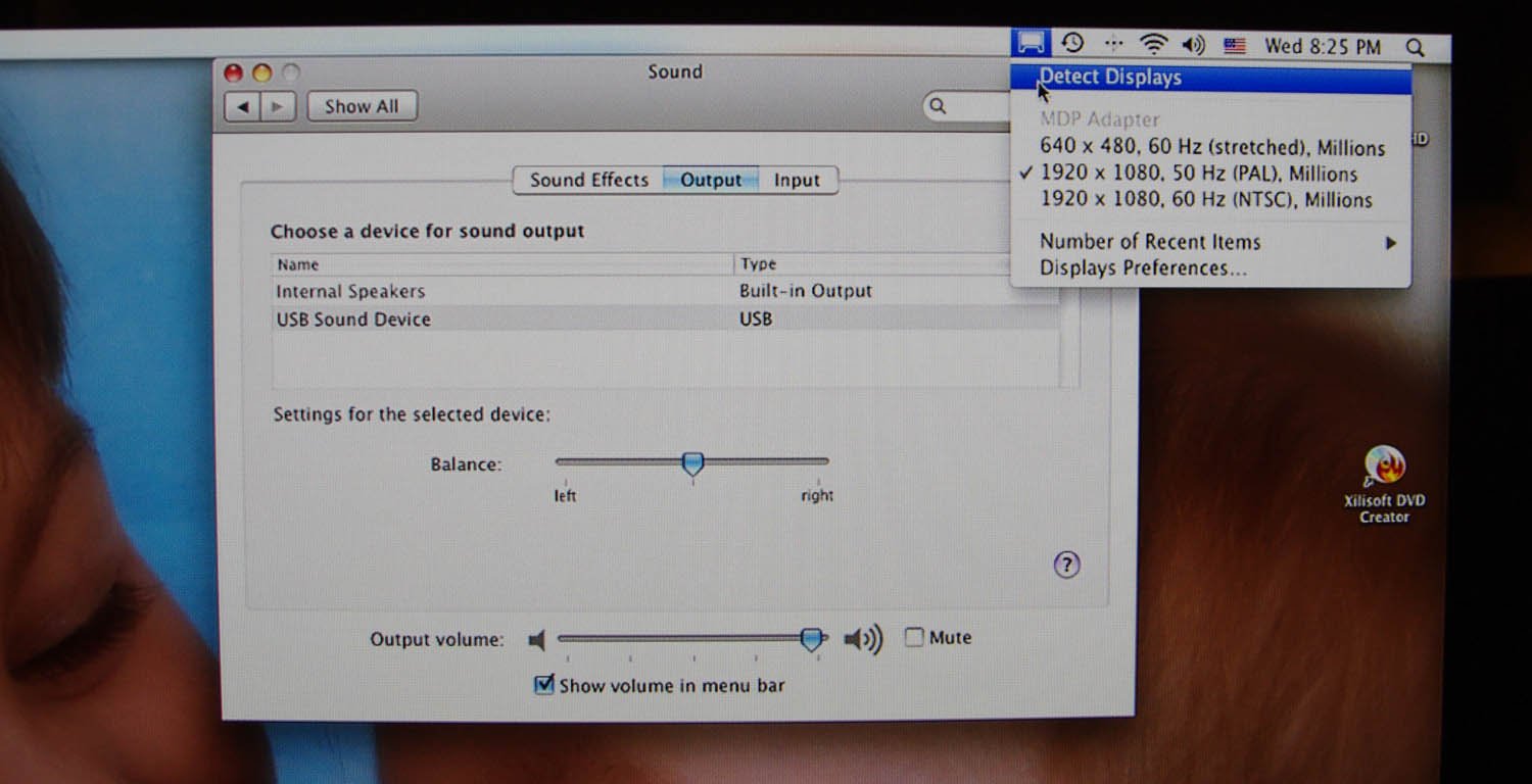

Με αυτόν τον μετατροπέα είχα μεν καλό αποτέλεσμα 1080p, αλλά στα 50 hz, ενώ δεν αναγνώριζε την τηλεόραση όπως ο 1ος μετατροπέας.
Στις ρυθμίσεις του ήχου όλα πήγαν καλά, βρήκε μόνο του την νέα κάρτα ήχου στην ουσία (usb sound device).
attachment.php

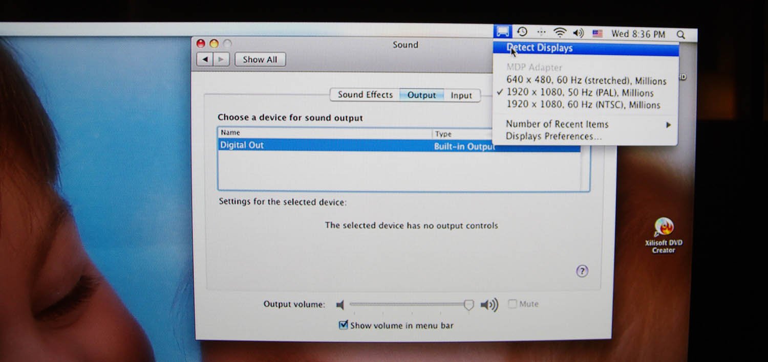

Τέλος, ο 3ος μετατροπέας με την είσοδο/διαχείριση οπτικής ίνας :
attachment.php
Όπου στην εικόνα έχουμε την ίδια ακριβώς αντιμετώπιση με τον 2ο μετατροπέα, ενώ στον ήχο έχει αναγνωρίσει την ύπαρξη τέτοιας συνδεσμολογίας κ εμφανίζει Digital Out ως μοναδική επιλογή :

Οπτικοακουστικές εντυπώσεις :
Καταρχήν να πω ότι οπτικά έπαιξε η τηλεόραση μου καλύτερα με τον "απλό" μετατροπέα, αφού "κλείδωνε" στα 24hz, ή τέλος πάντων, υποκειμενικά μιλώντας, αυτό κατάλαβα παρακολουθώντας διάφορα μέρη από υλικό 1080p σε αρχεία.

Σε ότι αφορά τις ακουστικές μου εντυπώσεις, η εξωτερική κάρτα ήχου με σύνδεση usb, είναι καλύτερη από την ενσωματωμένη του mac mini κ αξίζει η αγορά του μετατροπέα.
Βέβαια, μην ξεχνάμε ότι, καταργούμε μια θύρα usb, αφού είναι απαραίτητη για σύνδεση της συσκευής.
Τέλος, ο 3ος μετατροπέας προσφέρει σύνδεση με οπτική ίνα, όπου μπορεί κ μεταφέρει ήχο 5.1. Σε αυτό το σημείο να πω ότι προσωπικά δεν κατάλαβα διαφορά στον ήχο μεταξύ αυτής της κάρτας κ της "μαμά" έξοδο του mac mini. Αυτό που στην ουσία προσφέρει είναι, η παροχή εικόνας + ήχου σε μία hdmi έξοδο, κάτι το οποίο δεν προσφέρει η ίδια η Apple.

Σε σύνδεση με την δική μου τηλεόραση, ο 1ος "απλός" μετατροπέας σήματος εικόνας, έπαιξε καλύτερα, αφού μου έδινε ανανέωση στα 24hz.
Παρόλα αυτά, κ οι άλλοι δύο ήταν πολύ κοντά, αν κ στα 50hz.
