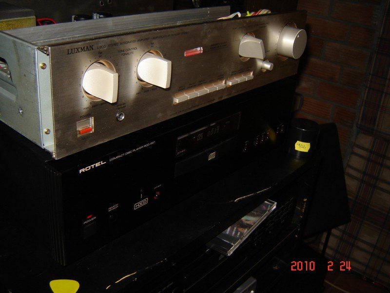

Ο τυχερός είναι πάλι ένας κούκλος:a0210: του '84.
Luxman L-200 το ονοματάκι του.
Ένας μικρός σε ισχύ ολοκληρωμένος (2χ40).

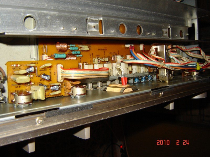

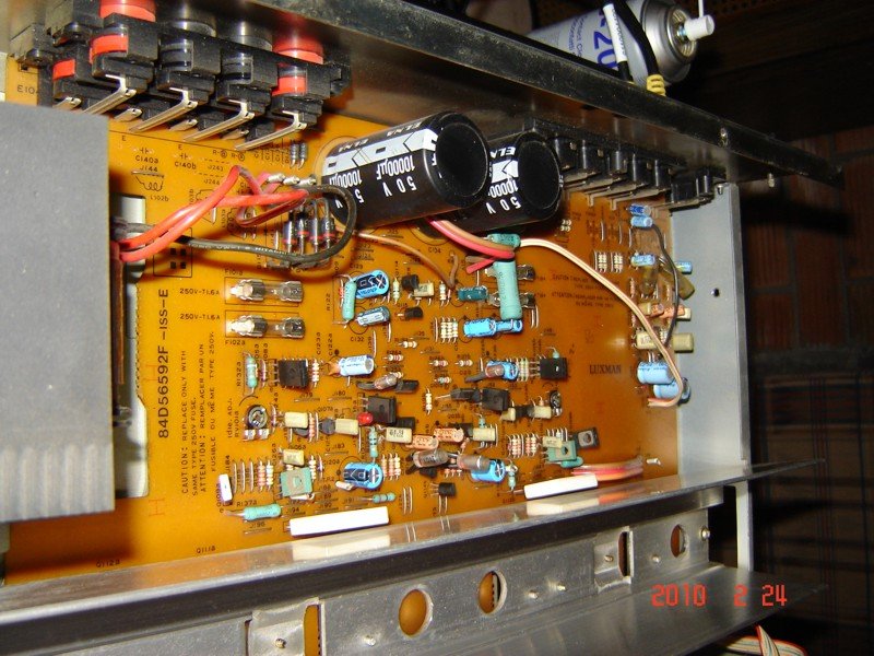

Ο ενισχυτάκος είναι πολύ απλός και πανεύκολος στο λύσιμο του αφού το πάτωμά του ξεβιδώνει και βλέπεις και δουλεύεις άνετα πλακέτα.
Τα υλικά σχετικά λίγα (ευτυχώς).

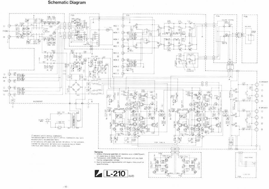

Υπάρχει και το service manual.

Μόνο το balance ποτ δείχνει να έχει ένα προβληματάκι τέρμα δεξιά.
Στο κέντρο δουλεύει περιέργως... σωστά.
Βέβαια για να αλλαχθεί με ίδιο είναι δύσκολο γιατί έχει κλικ στο κέντρο.
(αν ξέρει κανείς που βρίσκουμε ποτ με κεντρικό κλικ το γράφει...)
Το ποτ του vol δουλεύει καλά χωρίς να είναι τίποτα το ιδιαίτερο.
Απλά έχει 8 επαφές και όχι 6 λόγω loudness.

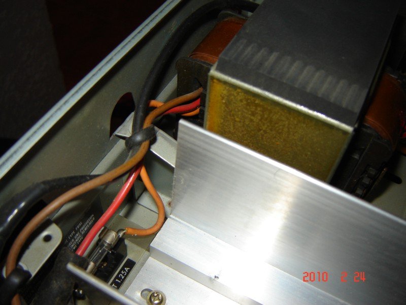

Ο μετασχηματιστής του δείχνει επαρκής.

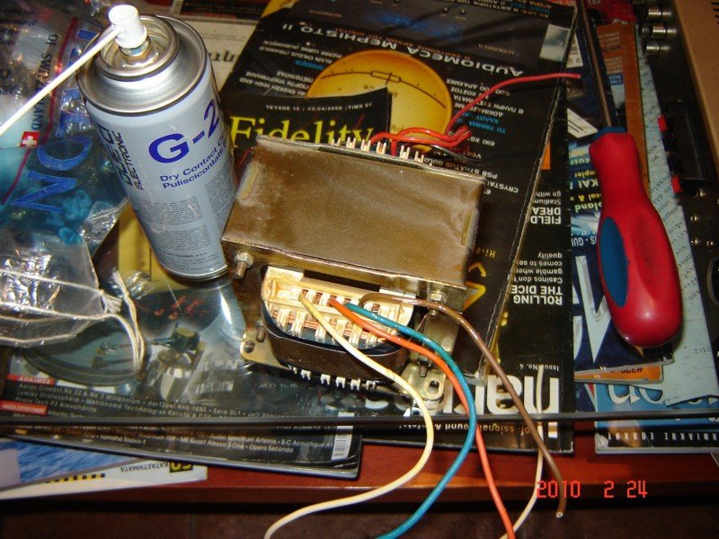

Ο μετ/της μετράει συνδεμένος στο κύκλωμα +- 35V.
Θυμήθηκα όμως ότι έχω έναν παρόμοιο στο βολτάζ αλλά μεγαλύτερο σε μέγεθος.
Θα τον δείτε στην φωτό.
Όμως...
Όμως δεν θυμάμαι την καλωδίωση διότι αυτός έχει άλλο ένα καλώδιο για να δουλεύει στα 110V...(ίσως είναι το άσπρο αλλά δεν είμαι σίγουρος)
Και δεν ξέρω αν υπάρχει κάποιος κώδικας χρωμάτων ώστε να αποκλείσω το λάθος... και χρησιμοποιήσω το καλώδιο που δεν κάνει... και έχωμεν πρυκαγές.:AFADF0:
Σας έχω φωτό και του μετ/τη του λουξ ο οποίος έχει άλλα χρωματάκια αλλά είναι μόνο για 220.
Αν κανένα παλουκάρι ξέρει τι κάνει η τετράδα των καλωδίων ας ρίξει ενημέρωση (πληζζζζζ).
Αυτά προς το παρόν.

2 πρωτεύοντα από 110 το κάθε ένα. Με πολύμετρο φαίνεται ποιά καλώδια ανήκουν στο κάθε ένα. Δεν βλέπω και καλά πως βγαίνουν από το τύλιγμα, αλλά μάλλον πορτοκαλί+γαλάζιο μαζί, κίτρινο και καφέ είναι τα 220/230
Κωνσταντίνε αν κατάλαβα καλά, πορτοκαλί και γαλάζιο μαζί στριμμένα είναι ο ουδέτερος, καφέ είναι η φάση και άσπρο(κίτρινο όπως το είδες εσύ) είναι η γείωση.
Καλά τα λέω?
Καλά τα λέω?
Η γείωση δεν έχει άμεση σχέση με τον Μ/Τ. Τα στριμμένα μονωμένα μόνα τους και αυτά που σου περισσεύουν στην παροχή (φάση/ουδέτερο). Οπως έγραψε κι ο Κωνσταντίνος πολύμετρο πρώτα να βεβαιωθείς ποια είναι ποια και τα δύο τυλίγματα πρωτεύοντος σε σειρά.

Αν έχεις πολύμετρο είναι πολύ απλό.
Βάλτο στήν μικρότερη κλίμακα τών ohm και βρές πιά δύο καλώδια στο πρωτεύων (δίκτυο) δείχνουν την μεγαλύτερη αντίσταση. Οι διαφορές δεν θα είναι και μεγάλες αλλά η μεγαλύτερη αντίσταση είναι και το μεγαλύτερο βολτάζ.
Expensiveόπουλε, μια ασφαλης λυση ειναι να τον τροφοδοτησεις με εναν μικρο μετασχηματιστη, π.χ. 12vac και να μετρησεις τι βγαζει στην εξοδο. :grandpa:
Ο λογος μετασχηματισμου ειναι σταθερος.
Gamoti δεν έχω εύκαιρο μετασχηματιστή AC.
Λοιπόν τώρα μετράω:
Άσπρο καλώδιο με καφέ καλώδιο= 5,9ω
Μπλέ με καφέ= 1,6ω
Περτικαλί με καφέ= 4,5ω
Άρα αν κατάλαβα ορθώς χώνω στη πρίζα... άσπρο και καφέ (ουδέτερος/φάση).
Περτικαλί και μπλέ τα στρίβω και τα μονώνω.
Αναμένω απάντηξις εναγωνίως.
