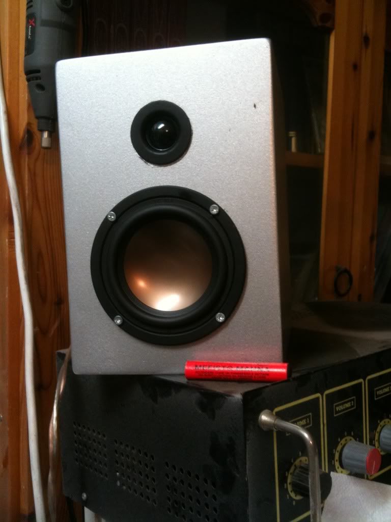

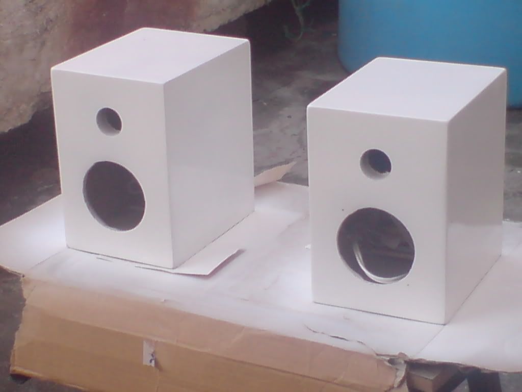

Αυτη ειναι η κατασκευη ενος πολυ οικονομικου διδρομου ηχειου βασης με παρα πολυ καλο ηχο για το κοστος του!
Παρουσιαζω της φωτο της κατασκευης και στην συνεχεια τα υπολοιπα στοιχεια..

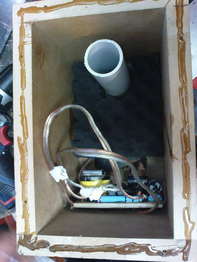

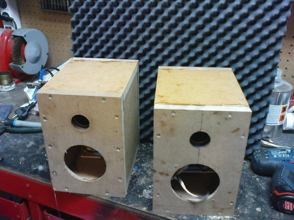

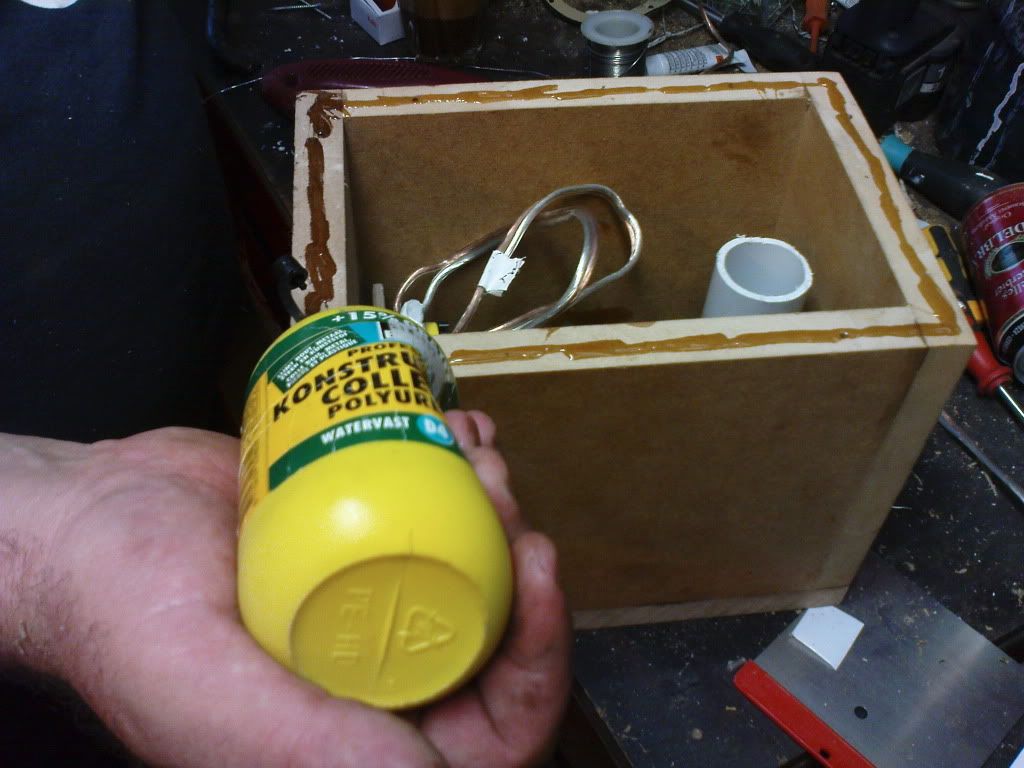

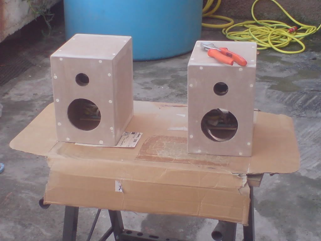

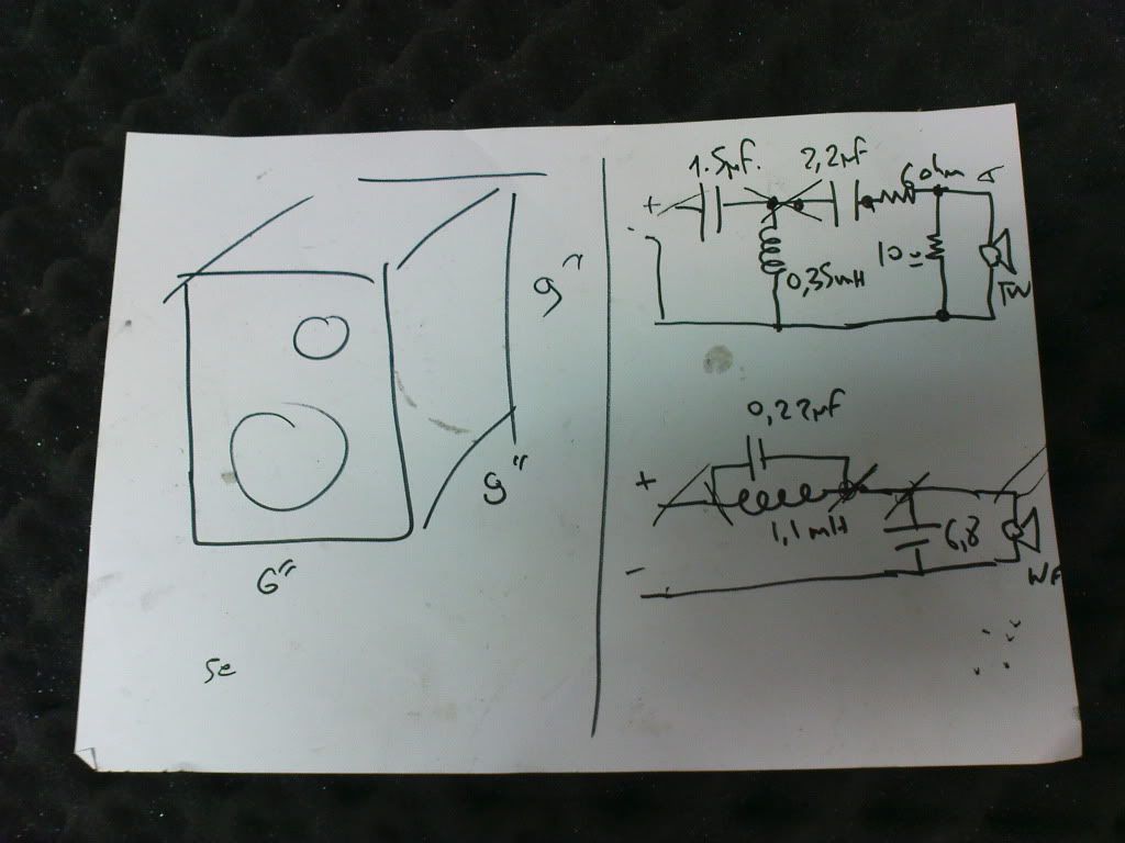

Η κουτα ειναι φτιαγμενη απο 19αρι mdf και οι διαστασεις της ειναι ΠxΥxΒ 16.1cm x 23.1cm x 20.6cm .
Σωληνας reflex 4cm εξ διαμετρο, μηκους 15cm..
Δοκιμαστηκε αρχικα για περιπου 2 μηνες με εναν Lepai Tripath και επαιξε πολυ αξιοπρεπως!
Στην συνεχεια και μεχρι τωρα, οδηγειται απο εναν LM3886 και τα αποτελεσματα ειναι παρα πολυ καλα, δεδομενου και των χρηματων που δαπανηθηκαν!
Με λιγα λογια ενα πολυ οικονομικο project με παρα πολυ καλα αποτελεσματα.

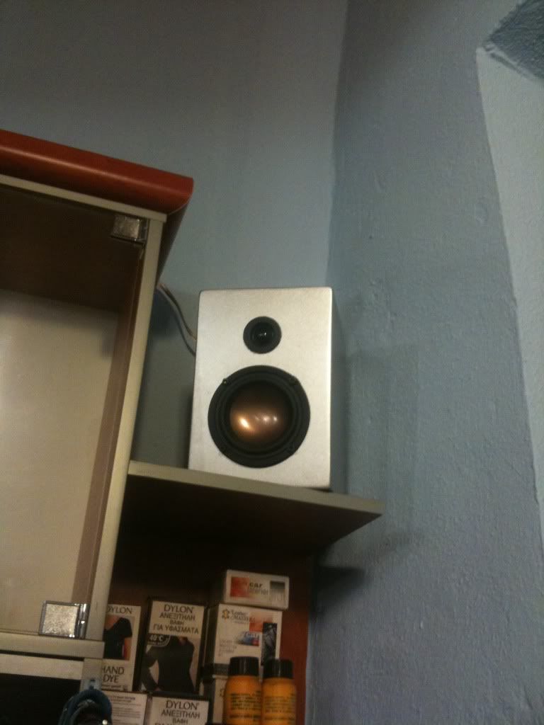

Πληροφοριακα να πω οτι δοκιμαστικε στην αποθηκη μου, στο σαλονι μου και στο μαγαζι μου..στο σαλονι μου το οποιο ειναι γεματο επιπλωση - αποροφητικες επιφανειες, τα πριμα ηταν μαλον ελαφρως πνηγμενα..στο μαγαζι και στην αποθηκη-εργαστηρι τα αποτελεσματα ηταν ΠΟΛΥ καλυτερα με πολυ ποιο ισσοροπημενο ηχο.
Μπραβω σιφη πολυ καλη λυση για λιγα βατ και λιγα χρηματα!

Δοκίμασε να βάλεις και καμμια φλάτζα στο woofer.
Αυτή τη μπύρα πως την πίνεις? Εμένα με φουσκώνει για 3 μέρες.:ernaehrung004:
A εισαι ευαισθητουλης γιαυτο..που να καταλαβω γω...:flipout:
Φλατζα εβαλα, μια αφρωδης που χε πακετο με τα γουφερια!δε χανουν τσεκαριστηκε...σκεφτηκα να τους κανω πατουρα μιας κ εχω ρουτερ αλλα το τρεμω το ρημαδι...
Παντως το αποτελεσμα με χει ικανοποιησει παρα πολυ και 2-3 ατομα που το ακουσανε εκφραστηκανε με τα καλυτερα λογια.:a0210:
Μινέρβα ειναι αυτή που βλέπω???
εκρηκτικά τα ηχεία βλέπω
πολύ καλό βάψιμο

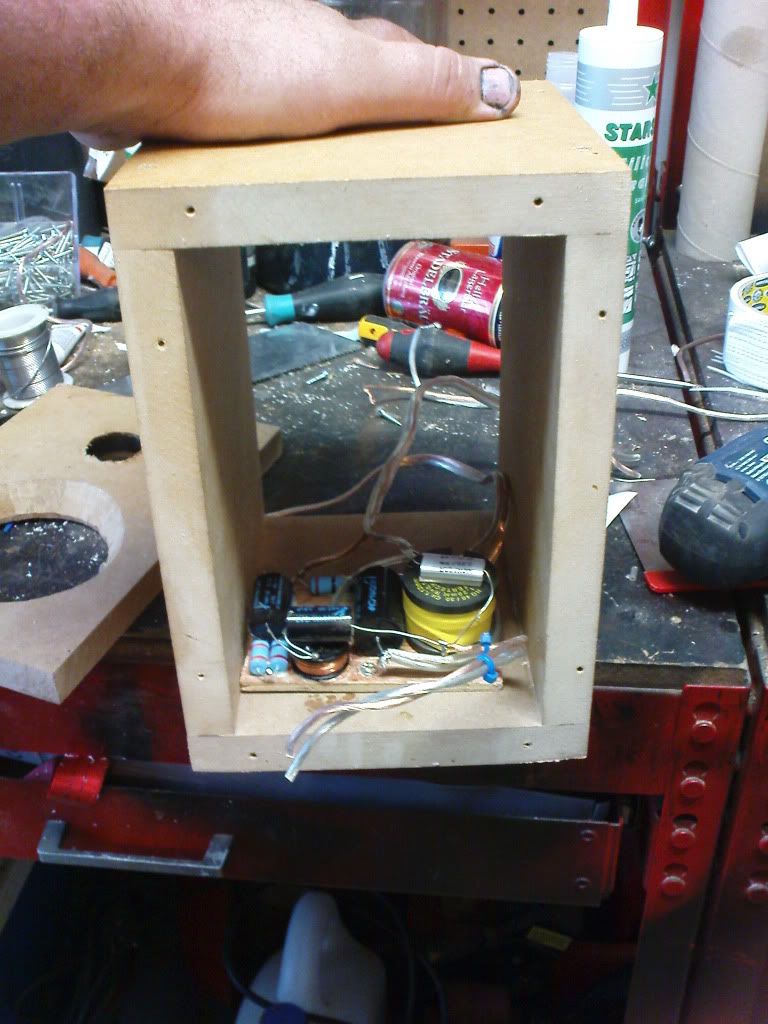

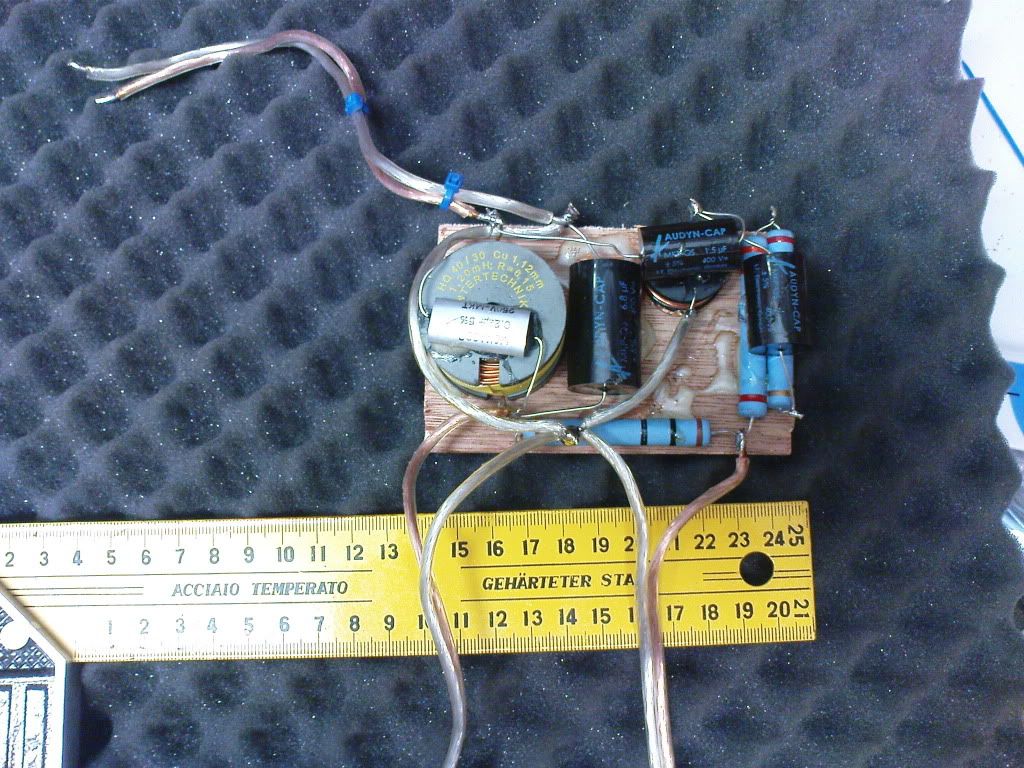

Φιλαράκι, από θεωρητικής αρα ψυχολογικής πλευράς, αν θες βγάλε τα πυκνωτάκια πανω από τα πηνία, γιατί το μαγνητικό τους ειναι κέντρο ακριβώς πανω στους πυκνωτες.
Δεν νομίζω οτι θα ακούσεις διαφορά στη συγκεκριμένη περίπτωση
σε αλλές περιπτωσεις που περνάνε πολλα ρευματα, ισως βοηθήσει στην ησυχία
πολύ καλό βάψιμο
Μefisto ειναι μαστορα..πολυ εκκρηκτικο σου λεω!!μπαμ και κατω ......
Το βαψιμο εγινε με ενα καταπληκτικο σπρευ που χει ο κολητος μου που επισκευαζει ζαντες...στρωνει πολυ καλα και ευκολα με στοιχειωδης προσοχη!...μου ρθε σημερα κ ο καπλαμας για τα Jairo ..εκει θα δεις τρελα!!!:guitarist:
και μιλαμε για συνολικο κοστος προτζεκτ 120ε ε...μη ξεχνιομαστε!!!αν πεσει και οικονομια σε φθηνοτερα υλικα κροσσ τοτε το 100αρικο ειναι εφικτο.
Καλά σου λεει. αφου θα πάρεις μαλλί για το αλλο προτζεκτ, παρε μια τουφα παραπάνω να βαλεις και σε αυτά.
Θα πεσει ακιμα δοκιμη σιγουρα..απλα για τα συγκεκριμενα ηχεια θελω να κανω πειραματα οταν τελειωσω επιτελους τον κανονικο gainclone μου που ετοιμαζω ωστε να χω μια οσο δυνατον μπορω καλη ενυσχηση συγκρητικα μ οτι εχω τωρα... Το μαλι λες Κοντα στο 4αρι η πισω στην πλατη του ηχειου;
Σκεφτομουν να βαλω ρικοφον σα κιαυτο που χω στην πλατη..καλυτερα μαλλι?..αυτο που ακριβως επηρεαζει τον ηχο? δηλαδη διαφορετικη πυκνοτητα και υφη πχ στο μονωτικο που επηρεαζει τον ηχο? στα χαμηλα, στα μεσαια?..
