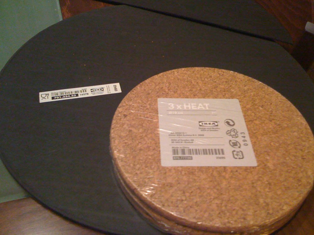

Έφτιαξα λοιπόν δικά μου αντικραδασμικά !!
Τα συστατικά από το ΙΚΕΑ ήταν :
  • Φελός χοντρός για τα ζεστά σκεύη.
  • Μαύρα πλαστικά, εύκαμπτα, προστατευτικά για τα πιάτα στο τραπέζι.
attachment.php
Συνολικό κόστος περί των 5 ευρώ.
Χρόνος κατασκευής περίπου 1 ώρα.

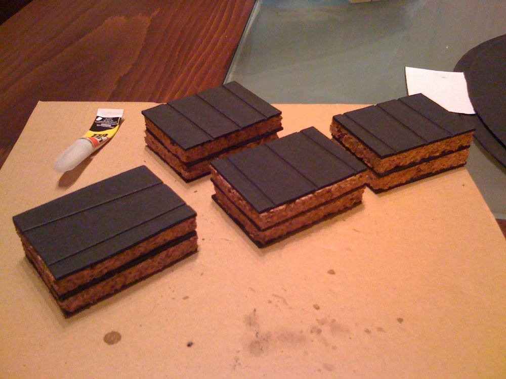

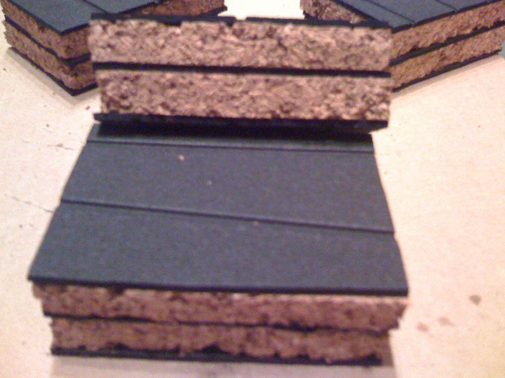

Χρειάστηκα :
  • Κόλλα στιγμής logo.
  • Κοφτερό ξυράφι για το κόψιμο των φελών.
  • Ψαλίδι για το κόψιμο του μαύρου πλαστικού.
Το αποτέλεσμα :
attachment.php
attachment.php
Τοποθετήθηκαν ήδη κάτω από τον τελικό κ το αποτέλεσμα για τα αυτάκια μου, πολύ καλό κ αναμενόμενο.
Έδεσε όλο το γλυκό !! :a0210:

Κόλλησα το κάθε κομμάτι φελού με το κομμάτι το μαύρο το εύκαμπτο πλαστικό.
Έγινε ένα ωραίο στιβαρό σάντουιτς ! :BDGBDGB53:
