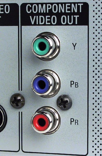

Πάμε απ' την αρχή, για να το λύσουμε. Πρώτα απ' όλα πες μας πως έχεις συνδέσει το ps3 με τον Denon. Γράφεις με component, αλλά το ps3 δεν έχει component....
Component έξοδος είναι αυτή:
