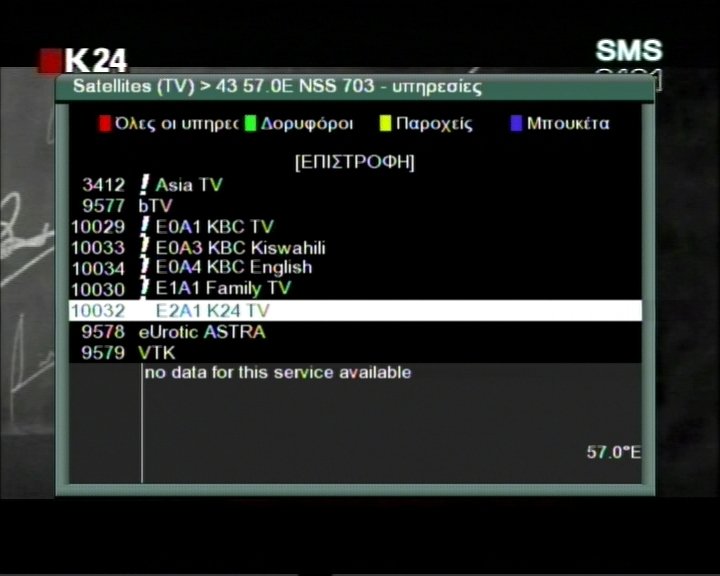

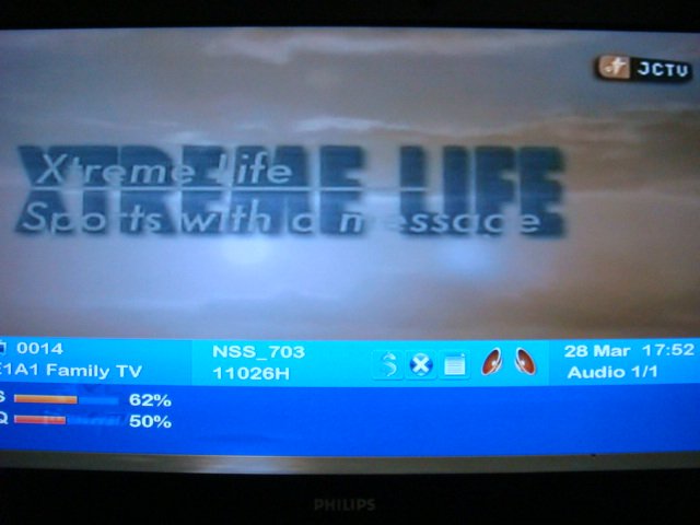

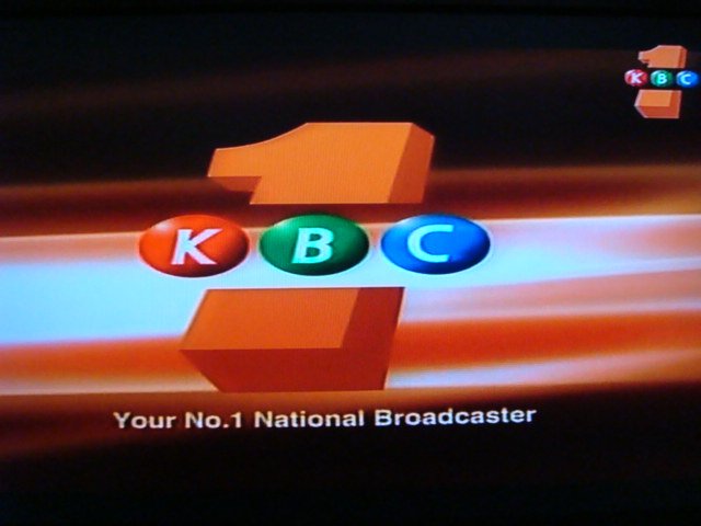

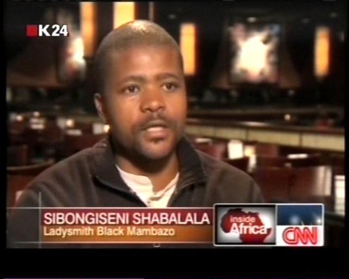

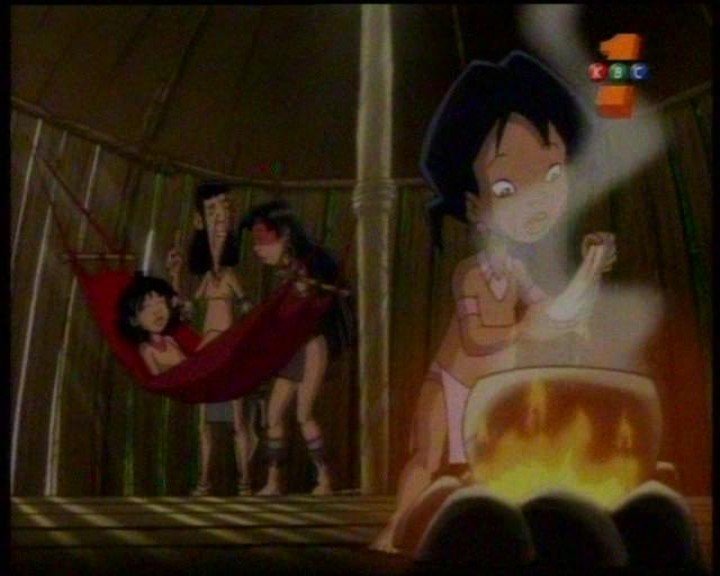

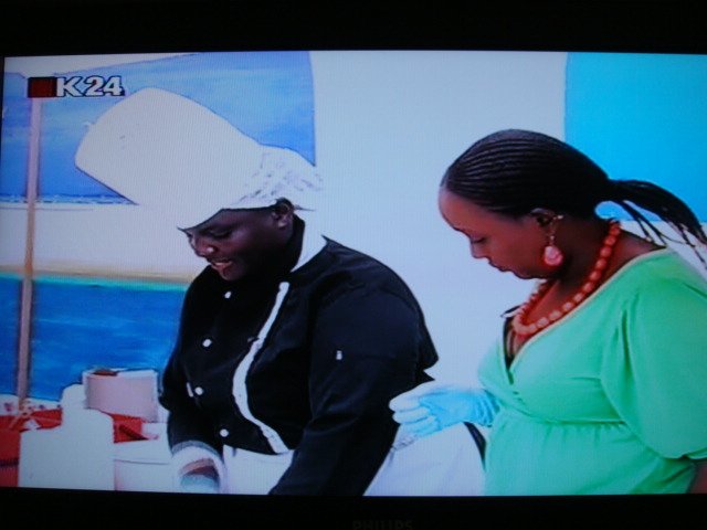

Επιτέλους κατέβηκε χωρίς κανένα πρόβλημα και σε μένα το πακέτο Kenyan mux
