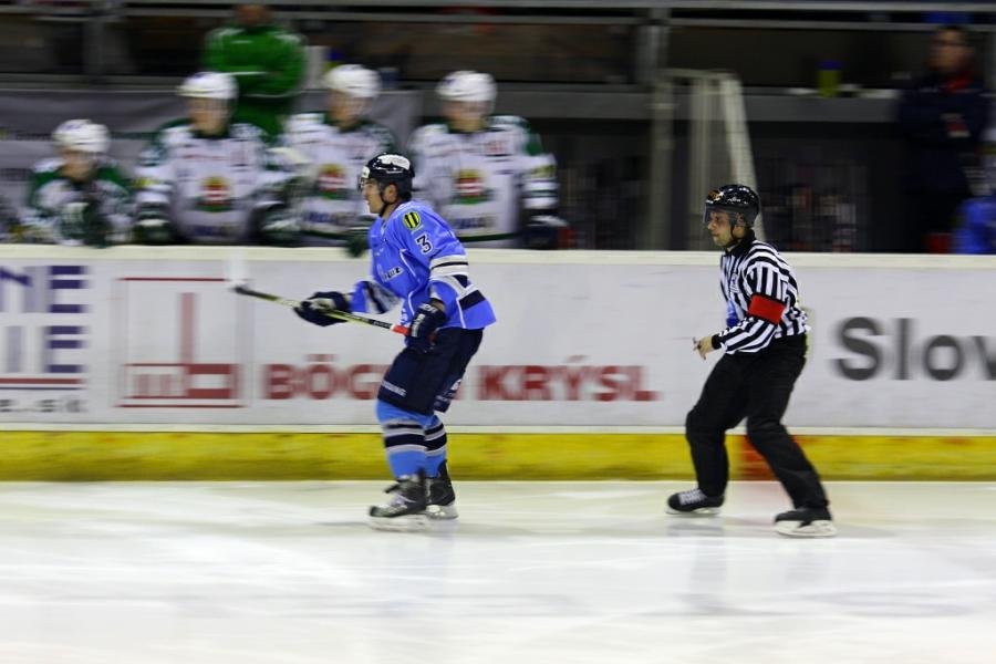

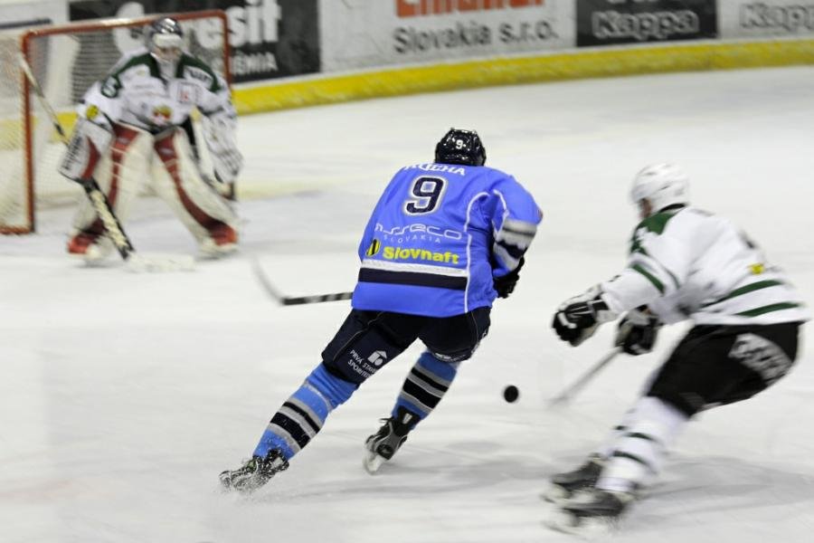

Ανεβαζω δυο φωτογραφιες, οι οποιες ειναι οι μονες που καπως βλεπονται απο ενα σετ 200, που προσπαθουσα να κανω.... panning..:violent-smiley-030:
Το σπορ, εχω την εντυπωση οτι προσφερεται αλλα δεν τα καταφερα και εχω τις εξης αποριες...
Εχω διαβασει, οτι μια καλη ταχυτητα ειναι το 1/40 με 1/50 (μερικοι λενε και για πιο αργη). Εγω στις συγκεκριμενες ειχα σε μανιουαλ 1/50 αλλα και σε προτεραιοτητα διαφραγματος που δοκιμασα με υψηλοτερες ταχυτητες, παλι το αποτελεσμα μηδεν.
Υπαρχει λοιπον σταθερη ταχυτητα για περιπτωσεις πανινγκ η εξαρταται απο διαφορους παραγοντες?
1. Στις δικες μου, το κυριως θεμα δεν μπορω να καταλαβω αν ειναι ανεστιαστο η κουνημενο.
2. Η ταχυτητα κλειστρου ειναι ανεξαρτητη του εστιακου μηκους? Ειχα 1/50 με 200mm (τα νουμερα ειναι ενδεικτικα αλλα κοντα στην πραγματικοτητα).
3. Η ταχυτητα κλειστρου ειναι ανεξαρτητη της ταχυτητας κινησης του θεματος μας?
4. Η εστιαση πρεπει να ειναι κλειδωμενη στο single shot ή στο continous?
5. Εστιαζουμε , ακολουθουμε το θεμα και κανουμε ενα κλικ και καλο η βαζουμε το hi-burst? Και σε συνδυασμο με ποιο ειδος εστιασης (ερ. 4)?
6.Τα servo mode στα drive που ακολουθουν το θεμα επανεστιαζοντας οσο μεταβαλλεται η αποσταση, λαμβανουν υπ' οψιν το εκαστοτε βαθος πεδιου και μολις το θεμα βγει απο αυτο επανεστιαζουν ή έχουν καποια σταθερα (πχ καθε μετακινηση 10εκ αλλαζει την εστιαση)?
Αυτα μου ηρθαν τωρα στο μυαλο, σε οσα δεν ειναι βλακειες απο αυτα που ρωταω δωστε καμμια εξηγηση....:a0210:

Το panning θελει την λειτουργια της συνεχους εστιασης.Και η ταχυτητα κλειστρου εξαρταται απο την ταχυτητα του αντικειμενου.
Οι αθλητες εδω πιστευω οτι θα ηθελαν 1/4 εως 1/30.....
Για αυτοκινητα σημειωνω οτι θελει περιπου 1/60.
Να πω μονο οτι δεν εχω εφαρμοσει ποτε αυτη την τεχνικη,καθοτι αρχαριος ακομα. Τα παραπανω ειναι απο tutorials στο ιντερνετ....:)
Το panning το βρίσκω καλό.
Οι ταχύτητες που αναφέρεις ακούγονται μια χαρά. Ο σκοπός μας είναι να φωτογραφίσουμε το θέμα μας ενώ αυτό κινείται.
Στις φωτογραφίες με κίνηση, για να δείξουμε ότι κάτι κινείται πρέπει να υπάρχει κάποιο ακίνητο σημείο αναφοράς. Στην περίπτωση του panning το "ακίνητο" σημείο αναφοράς είναι το ίδιο μας το θέμα και η κίνηση δείχνεται με ό,τι βρίσκεται γύρω απ'αυτό.
Οι φωτογραφίες σπορ σε κλειστό χώρο, έχουν ειδική μεταχείρηση και το panning είναι πρόκληση καθώς ο φωτισμός είναι μειωμένος και αν ο φακός δεν είναι πολύ γρήγορος, οι φωτογραφίες θα βγουν υποφωτισμένες (στην καλύτερη)
Ας υποθέσουμε λοιπόν ότι έχουμε στη διάθεσή μας έναν γρήγορο φακό και μέτριο προς καλό φωτισμό. Βρίσκουμε το θέμα μας, αποφασίζουμε τι διάφραγμα θα βάλουμε, και βάζουμε 1/30 ή 1/60. Τραβάμε. Βλέπουμε το αποτέλεσμα.Αν κάτι λείπει για να έχουμε την τέλεια έκθεση, αλλάζουμε τα ISO, μεγαλώνουμε την ταχύτητα, μέχρι να πετύχουμε αυτό που ζητάμε.
Όταν έχουμε τέτοιες συνθήκες (χαμηλού φωτισμού) δεν μπορεί κάποιος να πει με σιγουριά και σταθερότητα για την ταχύτητα που θα χρησιμοποιήσει η μηχανή. Εξαρτάται από το πόσο αντανακλά ο πάγος στο σημείο που θέλουμε κλπ Γενικά πάντως, εκεί γύρω είναι οι ιδανικές τιμές για panning.
Η φωτογραφία δεν είναι ανεστίαστη. Γράφει ωραία την κίνηση, και προπάντων τα χρώματα που είναι στο φόντο.Νομίζω ότι μπορούσες να προχωρήσεις την ταχύτητα 1-2 στοπ πιο κάτω. Η εστίαση καλό είναι να είναι στο continous. Το burst mode θα σου δώσει την ευκαιρία της επιλογής για το ποιά θα κρατήσεις (λίγο δύσκολο να βγουν όλες τέλειες). Αφού πατήσεις το κουμπί της λήψης, ακολούθησε την κίνηση με την μηχανή σου, χωρίς ν'αφήσεις το κουμπί.
Δυστυχώς στις άλλες απορίες σου δεν μπορώ ν'απαντήσω.Δεν τα ξέρω ή δεν είμαι σίγουρος
Ηλία νομίζω οτι το πρόβλημα στις παραπάνω είναι οτι εκτός απο την κίνηση του panning υπάρχει και κούνημα με την μορφή του camera blur. Αυτό σε συνδιασμό με το οτι το background είναι ακόμα αρκετά εμφανές η διαφορά ευκρίνειας μεταξύ του θέματος και του φόντου δεν είναι τόσο μεγάλη ώστε να λειτουργήσει ως panning και να μην το περάσει το μάτι για μια κουνημένη φωτό.
Έχω δλδ την εντύπωση οτι για να λειτουργήσει το panning σωστά θα πρέπει το φόντο να είναι αρκετά "τραβηγμένο" ενώ το θέμα (ένα μέρος του τουλάχιστον) να είναι αρκετά καθαρό.
Οπως τα λέει ο Αλεξ.
Εφόσον ακολουθείς την κίνηση του θέματος τότε πρέπει να χρησιμοποιήσεις ταχύτητα ανάλογη με το εστιακό μήκος όπως δηλ θα φωτογράφιζες ακίνητο θέμα. Αλλιώς σου βγαίνει κουνημένο και το θέμα.
Το panning effect είναι πιό εμφανές οσο πιό μεγάλη είναι η σχετική ταχύτητα θέματος/φόντου και επειδή μιλάμε για περιστροφική κίνηση της μηχανής όσο μεγαλύτερη η αναλογία απόστασης μηχανή-φοντο/μηχανή-θεμα τόσο καλύτερα.
Στα αυτοκίνητα είναι πιό εύκολο γιατι οι ταχύτητες είναι σχετικά μεγάλες.
Μιά και είμαι ορεξάτος πρωί-πρωί .... ενα αριθμητικό παράδειγμα απο την πρώτη φωτο. Ο αθλητής δεν φαίνεται γκαζωμένος και η σχετική απόσταση θέματος φόντου φαίνεται μικρή.
Εστω κατ'εκτίμηση η ταχύτητα του αθλητη 15kmh η απόστασήτου 20m και η απόσταση του φόντου 24m. Eστω επίσης η εστιακή απόσταση = 200mm και ταχύτητα 1/50 χωρίς σταθεροποίηση.
Η μετατόπιση του φόντου θα ήταν 24/20=1,2*15=18Kmh = 5m/sec /50 = 10cm. (σαν να το πέτυχα μου φαίνεται).
Ομως επειδη τράβηξες με 6 φορές χαμηλότερη ταχύτητα απο την ενδεικνυόμενη (200*1,6) έχεις και ενα κούνημα στο θέμα που ισοδυναμεί π.χ. με +-1cm η οποία επηρεάζει και την μετακίνηση του φόντου με +-1,2cm. Ετσι φαίνεται το φόντο σαν διπλό σαν να έγινε ένα σκάλωμα στην κίνηση.
Εαν ο αθλητής ήταν στα 10μ. θα τραβούσες με 100mm η μετατόπιση του φόντου θα ήταν 20cm το κουνημα του θέματος +-0,5cm και του φόντου +-1,2cm. Θα είχες δηλ. σχετικά καθαρό θεμα και διπλάσιο panning effect στο φόντο με πολύ μικρότερο πρόβλημμα ομοιογένειας στο "τράβηγμα" του φόντου.
Αντίστοιχα καλύτερα θα ήταν τα πράγματα αν ο αθλητής ήταν "στα γκάζια".
