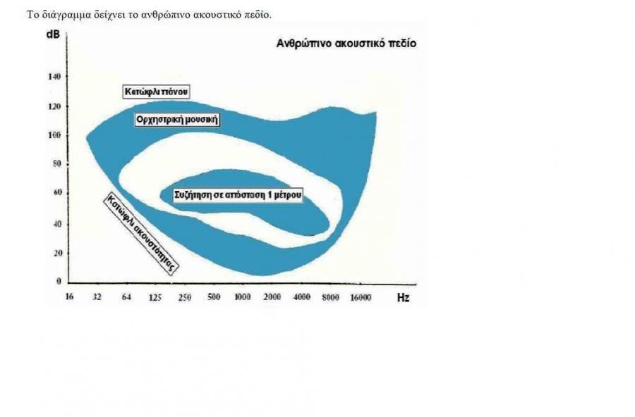

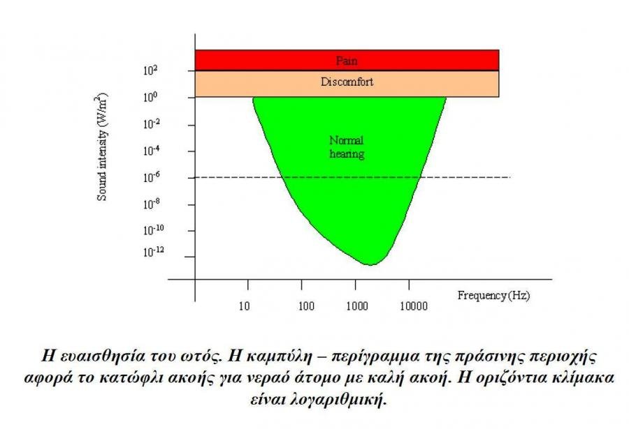

Ας υποθέσουμε λοιπόν ότι το LFE έχει συχνότητες κάτω από τα 20Hz. Ποιός άνθρωπος μπορεί να τις αντιληφθεί; Τέτοιες συχνότητες ο σκύλος μπορεί να τις ακούσει. Ο άνθρωπος δεν τις ακούει, πιθανόν όμως τις αισθάνεται. Κάθε ήχος για να γίνει αντιληπτός από το ανθρώπινο αυτί θα πρέπει να έχει συχνότητα μεταξύ 20 και 20.000Ηz. Οι πιο χρήσιμες συχνότητες βρίσκονται κάτω από 10 kHz, (π.χ ομιλία, μουσική, διάφοροι θόρυβοι). Εντούτοις, υπάρχουν ήχοι με συχνότητα μεγαλύτερη των 20 kHz οι οποίοι ονομάζονται και υπέρηχοι, ενώ αυτοί με μικρότερη συχνότητα των 20 Ηz λέγονται υπόηχοι. Αν και οι δύο κατηγορίες δεν έχουν επίδραση στο ανθρώπινο αυτί, μπορεί να έχουν επίδραση στη υγεία του. Σε όλο το ακουστικό εύρος δεν ακούμε γραμμικά, αλλά λογαριθμικά. Το ανθρώπινο αυτί έχει μεγαλύτερη ευαισθησία σε συχνότητες μεταξύ 1KHz και 4 KHz, όπως φαίνεται και από τα παρακάτω διαγράμματα. Με την πάροδο του χρόνου η ακοή γίνεται λιγότερο ευαίσθητη στις υψηλές συχνότητες, έτσι ώστε συχνότητες άνω των 18 Khz γίνονται αντιληπτές μόνο από άτομα νεαρής ηλικίας.
Στο παρακάτω διάγραμμα παριστάνεται το ακουστικό πεδίο του ανθρώπου συναρτήσει της συχνότητας (Hz) και της στάθμης της έντασης (dB). Φαίνεται χαρακτηριστικά ότι οι πολύ χαμηλές συχνότητες (όπως και οι πολύ υψηλές) γίνονται αντιληπτές σε πολύ υψηλές στάθμες έντασης.

Και ένα διάγραμμα της έντασης σε Watt/m2 (σύστημα SI) συναρτήσει της συχνότητας. Η ελάχιστη ένταση που γίνεται αντιληπτή στο ανθρώπινο αυτί αντιστοιχεί σε 10-12 W/m2 . Η ένταση αυτή ονομάζεται κατώφλι ακουστότητας.
attachment.php
attachment.php
attachment.php
σωστα ολα αυτα ....
ομως...
ασχετα αν ακουμε απο 30 και πανω, ειναι ποθητο ενα σαμπ που κατεβαινει ακομη και στους 16 κυκλους, οπως καποια τέρατα..
τους νοιωθουμε, και αυτο ειναι που κανει την διαφορά...
