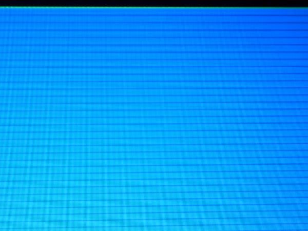

Kαλησπερα,σημερα προσεξα κατι που δεν το ειχα δει και αποκλειεται να υπηρχε οταν αγορασα την τηλεοραση πριν 8 μηνες.Ανα 6 οριζοντιες σειρες pixel η 7η ειναι γκριζομαυρη.Αυτο γινεται σε ολη την μιση δεξια πλευρα της τηλεορασης.Αυτες οι "μαυρες" γραμμες που ειναι εντονες στις δεξια πλευρα οσο παμε προς τα αριστερα "ξεθωριαζουν" με αποτελεσμα απο την μεση και μετα δεν υπαρχουν και η οθονη δεν εχει προβλημα.Επειδη δεν εχω ξαναδει κατι τετοιο,ουτε ξερω τι το προκαλεσε και αν υπαρχει λυση θελω την γνωμη σας.Θα προσπαθησω να βαλω και μια φωτογραφια.
Παντου,και σε τηλεοπτικο και συνδεση pc και απο τα scart.hdmi.Tα pixel δεν δειχνουν καμμενα εχουν χρωμα αλλα λες και ειναι πιο θαμπα απο τα αλλα και γι αυτο και φαινονται οι γραμμες.Αν "κοψεις" καθετα την tv το αριστερο μισο ειναι ενταξει,στο δεξιο οσο πιο ακρη βλεπεις τοσο χειροτερα ειναι.Παντως δεν μου εχει τυχει κατι παρομοιο.Εχω το τηλεφωνο του service,θα παρω ενα τηλεφωνο και θα τους στειλω,αν γινεται, με e-mail φωτογραφιες και βλεπουμε.
Aν δεν είναι κάποιου τύπου image persistence, μάλλον πρόβλημα με τους gate drivers ή τις συνδέσεις τους μυρίζει... Τηλέφωνο στο service χωρίς καθυστέρηση...
Σημερα μου τηλεφωνησαν απο το service, οτι την Δευτερα θα γινει αντικατασταση με ιδια καινουργια,γιατι δεν διορθωνεται η tv.Δεν μου εκανε εντυπωση γιατι ψαχνωντας στο ιντερνετ υπαρχουν (λιγα βεβαια) παρομοια περιστατικα και σε ολα εγινε αντικατασταση.Παντως δειχνουν μια σοβαροτητα,οχι σαν καποιους αλλους.

Θελει αλλαγη panel (απο οσο το εψαξα στο ιντερνετ) ,δεν ξερω αν τους συμφερει κατι τετοιο.Σε ολους ,με αναλογα προβληματα,την αλλαζουν.
