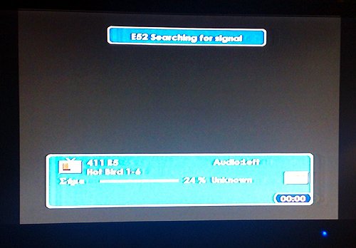

Αρχές Δεκεμβρίου, έβλεπα ένα βράδυ μια ταινία στον STAR, απ´την αναλογική τηλεόραση.
Συνέβαινε κάτι περίεργο με την εικόνα. Συγκεκριμένα η εικόνα έκανε σπασίματα και εμφάνιζε τετραγωνάκια κενά, ή και λουρίδες ολόκληρες, σε τυχαίες περιοχές της οθόνης.
Ξαφνικά, η εικόνα μαύρισε τελείως, και έμφανίστηκε ένα θαλασσί πλαίσιο στο κάτω μέρος, που έγραφε κάτι σαν "Irdeto - No signal" παρόμοιο με το αθτό που βγάζουν οι περισσότεροι δορυφορικοί δέκτες.
Μετά από λίγο η εικόνα επανήλθε, πάλι με τετραγωνάκια που και που.
Τράβηξα ένα-δυό φωτογραφίες (αλλά δεν τις έχω τώρα μαζί μου να τις ανεβάσω). Θα τις βάλω αύριο.

Ορίστε και οι φωτογραφίες... (υπενθυμίζω, έβλεπα STAR από αναλογική TV).

Serafeim Karakostas
8 August 2007
10,159
Άρτα
Απάντηση: Re: Βλέπουμε αναλογική TV μέσω Nova?
attachment.php
Ο δέκτης πάντως είναι Manhattan plaza, σειρά ST (καλοί δέκτες για χρήση με irdeto κάρτες). Επίσης ο ήχος είναι ρυθμισμένος λάθος: έπρεπε να γράφει "stereo" και όχι "left"...

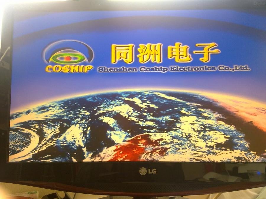

Περιοχή Βάρης.
Πολύ κρύο σήμερα και πάγωσε ο Κινέζος. Πολλές διακοπές λήψης και επανεκκινήσεις του δέκτη.
Φωτογραφία κατά τη διάρκεια μιάς επανεκκίνησης...
