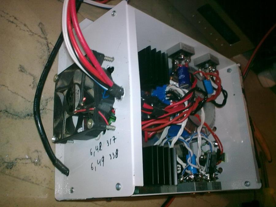

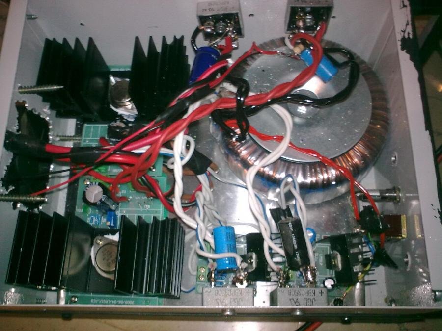

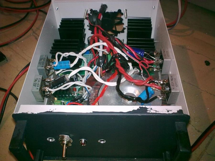

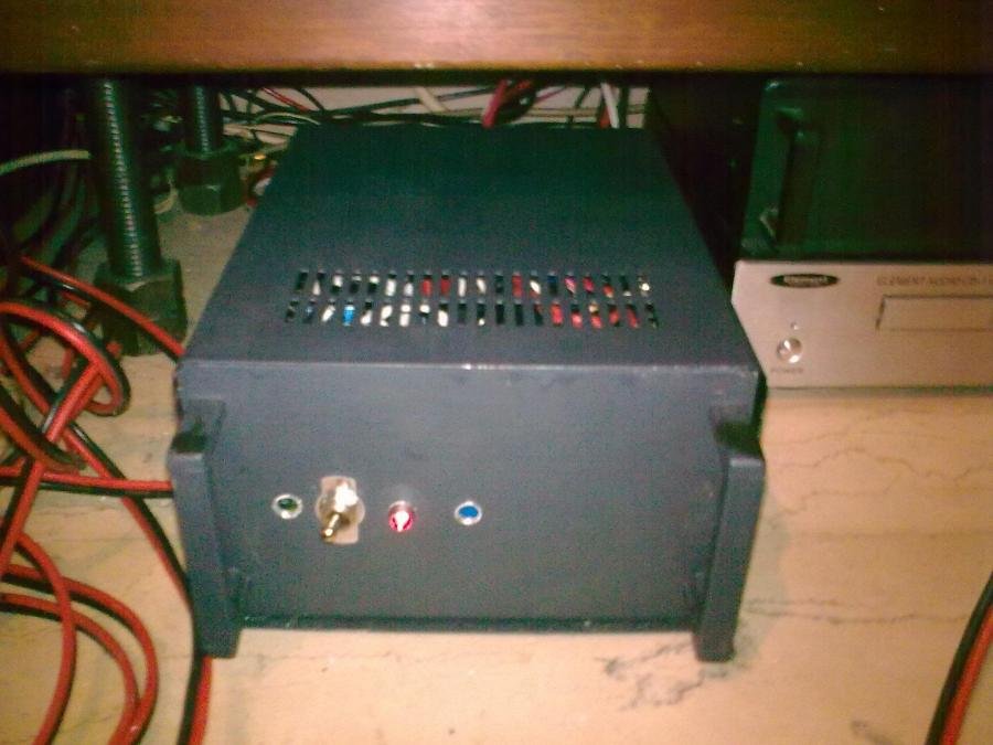

Εδώ και καιρό ήθελα να βάλω DC στα νήματα του τελικού μου, αλλά οι Μ/Σ ήταν υπολογισμένοι για AC και δεν χώραγαν άλλοι μέσα...
Ε το πήρα απόφαση και το έκανα σωστά. Μ/Σ 300 VA, 4 ξεχωριστές λήψεις και σταθεροποιήσεις σε εξωτερικό κουτάκι. Μπάσο με αυξημένη ατάκα, ποσότητα κι έλεγχο, ταχύτητα σε όλα και τεράστια διαφορά στην εικόνα και το "στήσιμο" των οργάνων. Εκτός των παραπάνω παίζει το ίδιο κάθε φορά που τον ανάβω, δεν επηρεάζεται απ' την τάση του δικτύου. Απ' τις καλύτερες βελτιώσεις που μπορεί να κάνει κανείς, άλλο μηχάνημα...
