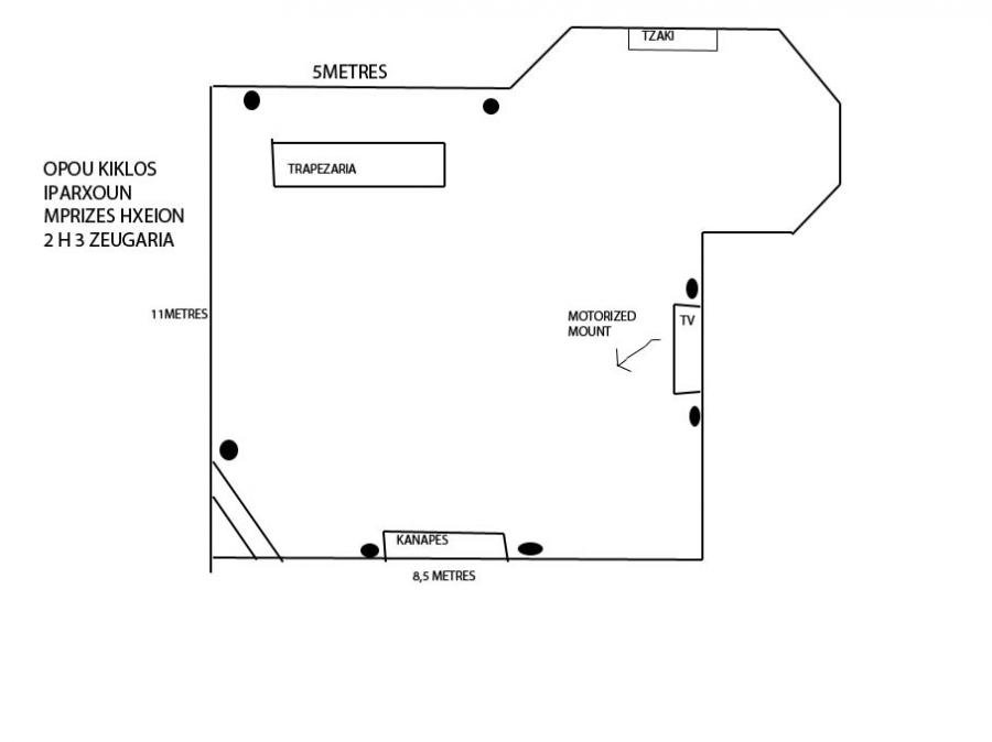

Να σας πω βέβαια ότι τα ηχεία δεν θέλω να είναι ντουλάπες ολόκληρες αλλά κάτι καλαίσθητο . Ας πούμε ότι πάμε στα 2 χιλιάρικα υπάρχει λύση?? Θα κοιτάξω να κάνω ένα σχεδιάγραμμα του σαλονιού και να το ανεβάσω να το δείτε . Επίσης μου άρεσε και ο Denon-2310 και είναι στα λεφτά που μπορώ να δώσω

Ανέβασε αν μπορείς μία κάτοψη του χώρου σου στην οποία να σημειώνονται οι θέσεις που σκέφτεσαι να τοποθετήσεις την TV και τα ηχεία σου, και η θέση θέασης.

ανεβάζω ένα πρόχειρο σχέδιο του σαλονιού μου. Δεν έχω σημειώσει τις θέσεις γιατί δεν γνωρίζω απο αυτα. Σας δείχνω όμως που έχω μπρίζες για ηχεία. Αν θέλετε σημειώστε εσεις για να μου δείξετε ένα πιθανό στήσιμο και τι υλικά προτείνετε. Σας ευχαριστώ εκ των προτέρων

Φιλε μου θα σε απογοητευσω αλλα οπως το σκεφτεσαι να το κανεις δεν ειναι σωστο.
Εγγυημένο αυχενικό πρόβλημα...
Κάνε μια βόλτα από εδώ... http://avclub.gr/forum/forumdisplay.php?f=124
να πάρεις μερικές ιδέες.

δηλαδή γιατί δεν είναι σωστό? Σε ποια σημεία θέλω να πω. Η τηλεόραση που έχω τώρα στο πάτωμα μια AMOI 37" την έχω γυρισμένη έτσι και δεν έχω κανένα αυχενικό. Μια χαρά βλέπω. Αλλο τώρα πως θα έπρεπε να είναι ένα σωστότατο home cinema.Εδω κοιτάμε πως είναι ο χώρος και τι μπορούμε να κάνουμε σε αυτόν. Σωστά? Πάντα βλεπω τηλεόραση ξαπλωμένος και είμαι μια χαρά. Οπως σας είπα δεν είμαι και ο Power User που θα τρελαθώ αν δεν έχω το 100% του στησίματος. Θα περίμενα προτάσεις σας παρόλα αυτά

Μισό να πιάσω λίγο photoshop να κάνω κανά σχεδιάγραμμα...
Στον κενό χώρο ανάμεσα στον καναπέ και την τραπεζαρία τι υπάρχει?

Λοιπόν, εσύ το σκέφτεσαι κάπως έτσι, και με αυτή τη λογική αυτή είναι μια από τις "καλύτερες" θέσεις για τα ηχεία.
(και το κεντρικό πάνω στην tv ή στο έπιπλό της.)
Μια πιο "σωστή" τοποθέτηση θα ήταν για παράδειγμα:

Εκεί που θέλει ο φίλος να είναι η θέση θέασης και με δεδομένη τη θέση της τηλεόρασης, είναι πρακτικά πολύ δύσκολο......
Αυτο λεω και εγω βρε Κωστα γι αυτο προτινα την ηχομπαρα. Και για να γινω ποιο συγκεκριμενος μια τετοια ηχομπαρα.

H ηχόμπαρα θέλει και σωστή τοποθέτηση στο χώρο για να κάνει τα μαγικά της εφέ. Στο σαλόνι του ανθρώπου θα ακούγεται σαν μονοφωνικό (άρα καλύτερα να μείνει με τα ηχεία της tv).
