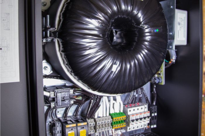

Ναι, υπάρχει αυτό :drummer:
http://www.toruspower.com/about.htm
Σίγουρα είναι καλύτερο να δίνουμε στη συσκευή μας ρεύμα απαλλαγμένο από τα "σκουπίδια" του δικτύου και εννοείται ότι κάτι τέτοιο είναι καλύτερο από ένα πολύπριζο. Το πολύπριζο προσφέρει μόνο προστασία από κεραυνούς. Αλλά οπωσδήποτε πρέπει να γνωρίζουμε, εφ' όσον το μηχάνημά μας έχει κλασικό τροφοδοτικό και όχι διακοπτικό, αν το ρεύμα που βγάζει ένας σταθεροποιητής τάσης-φίλτρο ρεύματος είναι ημίτονο.
Γιατί εγώ μια φορά παραλίγο να κάνω ένα τοροειδή μετασχηματιστή ενός ενισχυτή, τετράγωνο :slapface:. Όταν έπαιρνε μπροστά ο σταθεροποιητής, ακουγόταν θόρυβος από το τροφοδοτικό του ενισχυτή.
Το επόμενο βήμα ήταν αποσύνδεση και πέταμα... .

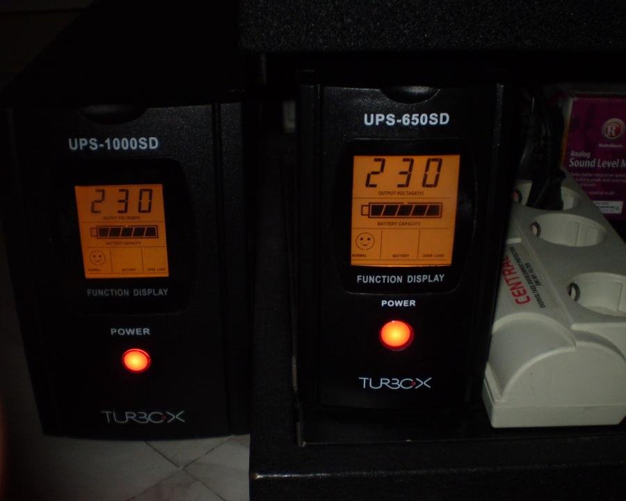

Εγώ πάντως έχω αυτά τα δύο, το ένα 1000άρι για τον προτζέκτορα και το άλλο 650άρι για το ps3 και δεν μ έχουν απογοητεύσει. Μάλιστα μου είπαν στο Πλαίσιο, γιατί από κει τα πήρα, ότι οι μπαταρίες αντικαθιστούνται μετά από δύο χρόνια, όσα είναι και η εγύηηση, οπότε δεν ξαναπάς για άλλο UPS και μάλιστα με μικρό κόστος. Τo UPS για να υπολογίζεις αν είναι αρκετό, θα κοιτάς το power consumption της συσκευής σου κι από κει και πέρα επειδή οι μονάδες στα UPS είναι σε VA θα πολλαπλασιάζεις χ 0.6 π.χ. 1000= για 600Watt, 650άρι= 390Watt.
