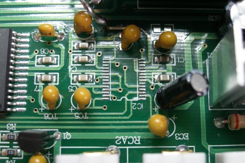

1) Ψηφιακό μέρος = το 7520 φορά το BurrBrown PCM1716 ένα dac chip μέσης κατηγορίας, που αν και ακούγεται έτσι όπως έχει υλοποιηθεί εδώ αρκετά καλά μπορούμε να το αντικαταστήσουμε με το σαφώς καλύτερο και πλήρως συμβατό Wolfson WM8716.
Η αντικατάσταση μπορεί να γίνει και από εμάς, εφόσον το dac-chip μπορούμε να το προμηθευτούμα από το ebay
Η αλλαγή είναι λεπτοδουλειά και μπορεί να επιτευχθεί άριστα - από ντιούηδες που δεν έχουν πρωτύτερη εμπειρία - εάν εφαρμοστούν οι παρακάτω τεχνικές:
Τρόπος αποσυγκόλλησης: http://www.youtube.com/watch?v=FTQqjggeklo&NR=1
Τρόπος συγκόλλησης: http://www.youtube.com/watch?v=Ql6Vkw5wswU&NR=1
Χρησιμοποιήθηκαν οι παραπάνω τεχνικές - αφού πρώτα ρημαδιάσαμε κατεσταμμένες πλακέτες cd-rom με απλή κόλληση για εκμάθηση - και τα αποτελέσματα ήταν άψογα.
Η αλλαγή του dac-chip επιβάλλεται γιατί μεταπηδά κατηγορία από θέμα dac-chip
