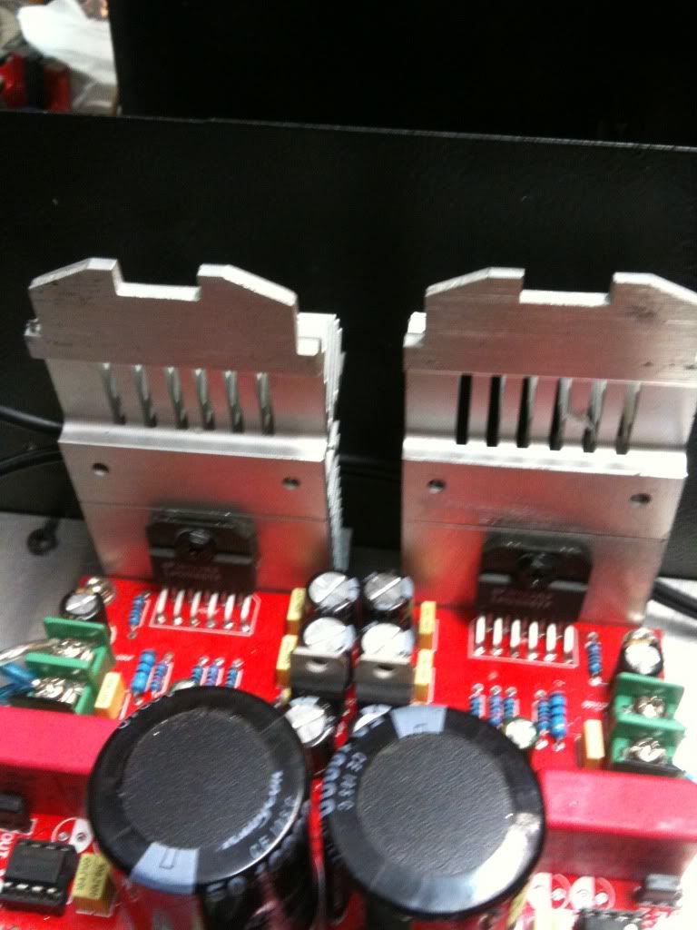

Ειπα σημερα που χα λιγο χρονο, να δω τι αποτελεσμα μπορει να εχει μια πολυ γρηγορη και φτηνη κατασκευη!

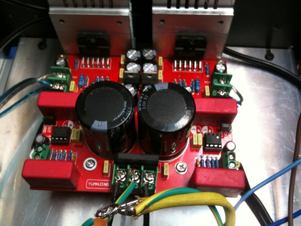

Συγκεντωσα ενα σωρο πραγματακια που ειχα και σε συνδιασμο με ενα Παμθηνο LM3886 κιτ που χα παρει απο το ebay MONO 25 δολαρια και περιλαμβανει ενισχυτη και τροφοδοτικο στην ιδια πλακετα.
http://cgi.ebay.com/2-x-68-Watt-LM3...emQQptZLH_DefaultDomain_0?hash=item3ca84c99f0
Το NE5532 μαλον για προενυσχηση το χουνε υποθετω..

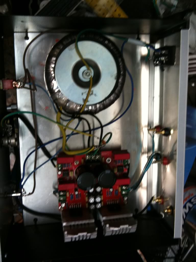

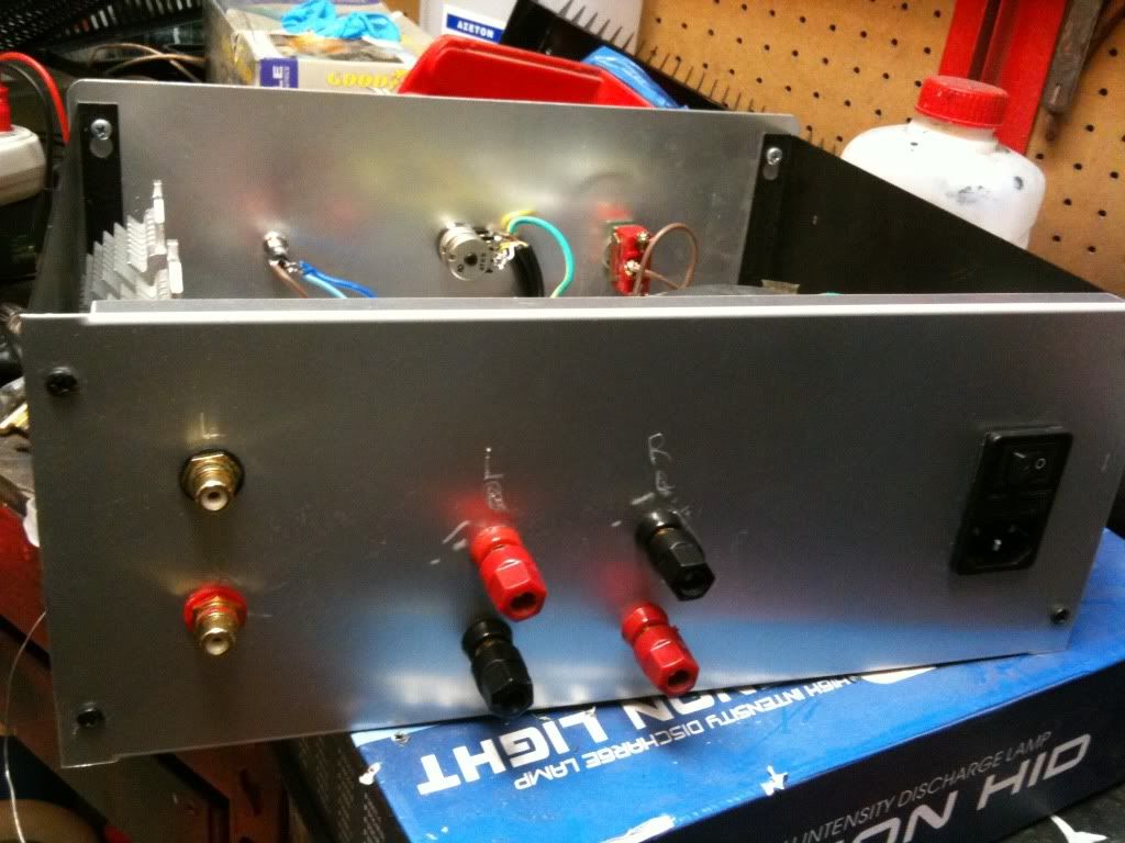

Ειχα εναν τοροειδη 2χ22v 300va, για ψυκτρες εβαλα 2 απο παλιους επεξεργαστες pentium 2 και ενα κουτι που το χω χρονια και δε ηξερα τι να το κανω.
Μεσα σε μια ωρα ηταν ετοιμος και κελαηδαγε! Το μονο που εκανα εξτρα ειναι να προσθεσω εναν πυνωτη κεραμικο 330pF στην γειωση του ποτενσιομετρου γιατι εβγαζε αρκετουλη θορυβο. Το ποτενσιομετρο ειναι ενα της πεινας..

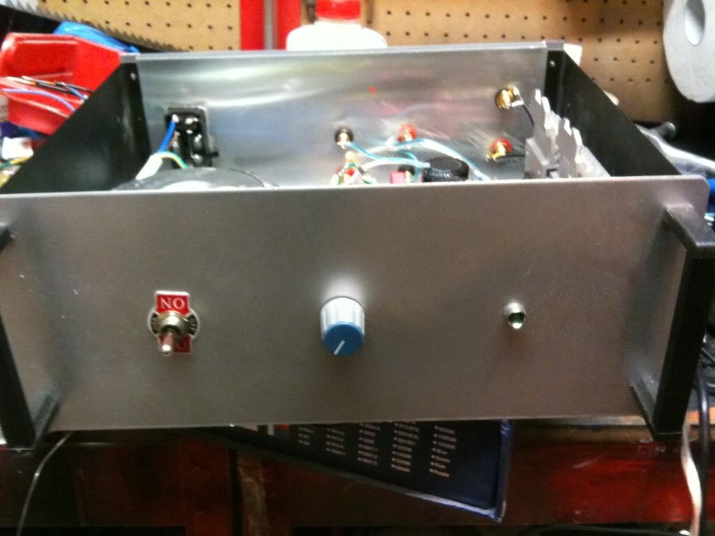

Το αποτελεσμα ειναι μια χαρα για τα περιπου 60ε που μου κοστησε και για την μια ωρα ποιυ με απασχολησε!!!!!!
Απο αυριο θα τον ακουω καθε μερα στο μαγαζι και θα σας πω εντυπωσεις..Ειναι ενα πανευκολο project για αρχαριους και παιδια!
Ερχονται φωτο σε λιγο..
το μονο που θελω να βελτιωσω ειναι τα τσακ τσακ που κανει οταν τον ανοιξεις και τον κλεισεις, αρα θα του βαλω μια προστασιουλα με ρελε και ολα οκ, και να δοκιμασω και κανενα αλλο ποτενσιομετρο γιατι μου δινει την εντυπωση οτι δεν παιζει πολυ δυνατα..εχω βαλει ενα 50κ λογαρυθμικο..να θελει μικροτερο?....επομενο γρηγορο project θα ναι να φτιαξω ενα παρομοιο κιτ αλλα αυτη την φορα με το tda7294 και onboard τροφοδοσια και προστασια ηχειων με ρελε!!! μονο 25 δολαριακια..αν δουλέψει καλα εχω σκοπο να φτιαξω κατι τρελιαρικο!θα σας ενημερωσω εν καιρο.:idea:
Στην max τιμή του pot, ότι και να βάλεις το σήμα περναει ολόκληρο. Ισως θες δυνατότερη προενίσχυση (δεν ξερω αν μπορεις να πειράξεις & τις αντιστάσεις που καθορίζουν το κερδος στον τελεστικό)
Το LM3886 έχει ποδαράκι mute άρα δεν χρειάζεσαι rele μπορείς να το κάνεις από εκεί με μια χρονοκαθυστέρηση.

Εγώ επέλεξα τη χρήση του mute (pin8 [mute] > pin 4 [-V]) σε απλό διακόπτη. Το βρήκα πιο χρηστικό έτσι. Τα ψυγεία δεν είναι λίγο μικρά; Μιλάω για υψηλές εντάσεις που μάλλον θες. Στο πόσο έχεις setaρει το gain; Αν είναι κοντά στο 20ρικο θα παίζει χαμηλά. Πάντως ανεβαίνει άφοβα, αλλά θα πρόσεχα τη ψύξη.

Παιδια σημερα επαιζε ολη μερα σε μεση ενταση και οι ψυκτρες ηταν χλιαρες! Τι θερμοκρασια αντεχει με ασφαλεια; Α οσον αφορα τον ηχο, εγω επαθα πλακα! Πεντακαθαρος ηχος και για πρωτη φορα εκανε μπαμ τι ηταν κακογραμενο κ τι οχι!! Δεν εχω μεγαλη εμπειρια σε ενισχυτες αλλα μου φανηκε εξοφθαλμη διαφορα και σε συγκριση με τον κινεζο tripath 2020 που ακουω εδω κ δυο μηνες αλλα και με τον yamaha rx 365 av που χω στο home cinema!
Nα ρωτησω, ο κατασκευαστης του κιτ λεει οτι θελει Μ/Σ 2x26v ενω εγω του δινω 2x22v. Μηπως γιαυτο δε πολυζεσταινεται; Και κατι αλλο οσον αφορα την ενταση, ΜΗ με κραξετε ε!!! Αλλα ο χαζος τις αρχικες δοκιμες τις εκανα με το iphone μου, και ο χαχας ειχα ξεχασει οτι τα mp3 που επαιζα ηταν 112kbps!!! Μολις δοκιμασα 320 και ειδικα με flac o ηχος μεταμορφωθηκε 1000% και η ενταση ειναι ΕΝΤΑΣΗ!τα overnight sensations μου για πρωτη φορα κελαηδανε !!!

Φιλε απλα πεταξα μεσα στο κουτι τι ετοιμο module! Ουτε καν κοιταξα υλικα αντιστασεις κτλ!! Απλα ηθελα να τον φτιαξω τσακ πατ! Και νομιζω οτι για το κοστος του ειναι Ονειρο!!!!
Νομίζω ότι η ψήκτρα που έχεις βάλει είναι μικρή !
Σε συνεχή λειτουργία θα έχεις πρόβλημα
Να ρωτησω ρε παιδια κατι; Οι ψυκτρες ειναι απο pentium2 οι οποιοι ειχαν αν δε κανω λαθος καταναλωση 90watt και ηταν μια χαρα. Γιατι δε κανουν για το 3886;;αλλα και παλι χλιαρες ειναι μετα απο 12 ωρες συνεχους παιξιματος σε ικανοποιητικοτατες εντασεις για το μαγαζι μου!
Ναι μεν 90w αλλά με ανεμιστήρα :-)
Από την άλλη συνήθως είναι καλά κράματα και 40w τα έχεις εύκολα.

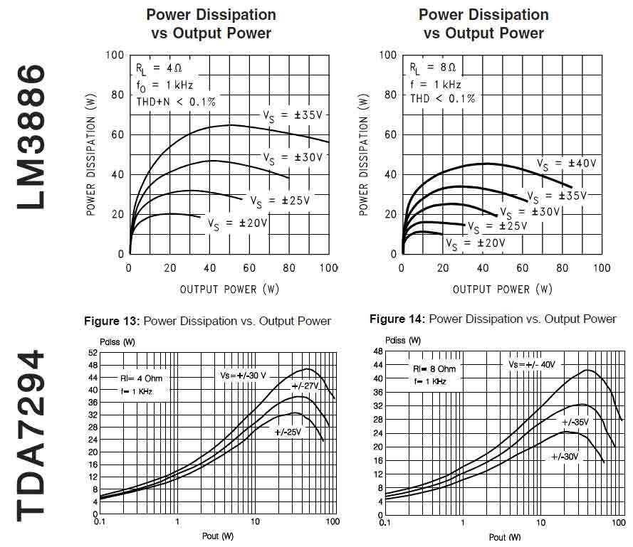

Συνάδελφοι λυπάμαι. χωρίς ανεμιστήρα, οι συγκεκριμένες ψύκτρες 5-10 βαττ με το ζόρι. Τα 40 αν τις βάλεις μαζί με τον ενισχυτή στην κατάψυξη.
Το 90 βαττ από που βγαίνει? Τα LM έχουν ελάχιστες θερμικές απώλειες. Να δούμε και το datasheet, αλλά πάνω από 10-15 βαττ σε πλήρη ισχύ δε νομίζω.
Μιλάμε για ισχύ απωλειών, αυτή θέλουμε να απάγουμε από την ψύκτρα, ΟΧΙ για αυτή του ενισχυτή, να εξηγούμεθα. Άλλο το ένα και -τελείως- άλλο το άλλο.
Με μια δεύτερη ανάγνωση και βλέποντας και τη φώτο ανακαλώ και εγώ – υπερβολή τα 40 που έγραψα.
(Κώστα τα 90 πήγαιναν στο κάποτε cpu … που και εγώ δε πρόσεξα ότι πρόκειται για pII, που πιθανά να μην είχε καν 90.)
Πράγματι. Εάν το σασσί είναι αλουμινένιο, με επαρκές πάχος και επιφάνεια, δεν χρειάζεται ψύκτρα, τα βίδωνεις απευθείας πάνω του.

Στις θερμοκρασίες τα TDA είναι παρόμοια με τα LM πάνω κάτω. Δες τους πίνακες για 4Ω και 8Ω σε διάφορες τροφοδοσίες.
Το TDA7294 το δουλεύω πολύ ψηλά. Η τροφοδοσία μου πάνω στους πυκνωτές εξομάλυνσης και χωρίς φορτίο είναι 2x46V, δηλαδή |92V| :twoguns:ΟΡΙΑΚΑ :violent-smiley-030: Βέβαια πήγαινα για το TDA7293 που με τα pin 6–12 ενεργοποιείς το bootloader για τα 120V, αλλά έκαψα ένα ζευγάρι και είχαν και 24 ευρώ. Οπότε μου έμεινε το 7294 που το δουλεύω ΤΣΙΤΑ! Παρά το καλό ψυγείο όταν παίξει κάνα 3λεπτο σε πλήρη ισχύ αρχίζει και αχνίζει! :angel: - d

Έχει μεγαλύτερες απώλειες το LM από 10-15 βαττ, για την ακρίβεια πολύ μεγαλύτερες, όπως φαίνεται στα διαγράμματα που έβαλε ο raise.
Στην καθημερινή χρήση, το σώζει ότι παίζει μονίμως πολύ χαμηλά και γι αυτό δεν ζεσταίνεται.
Φίλτατε raise, χρησιμότατο project και ενημερωτικότατη η τεκμηρίωση. Πάντα τέτοια.
