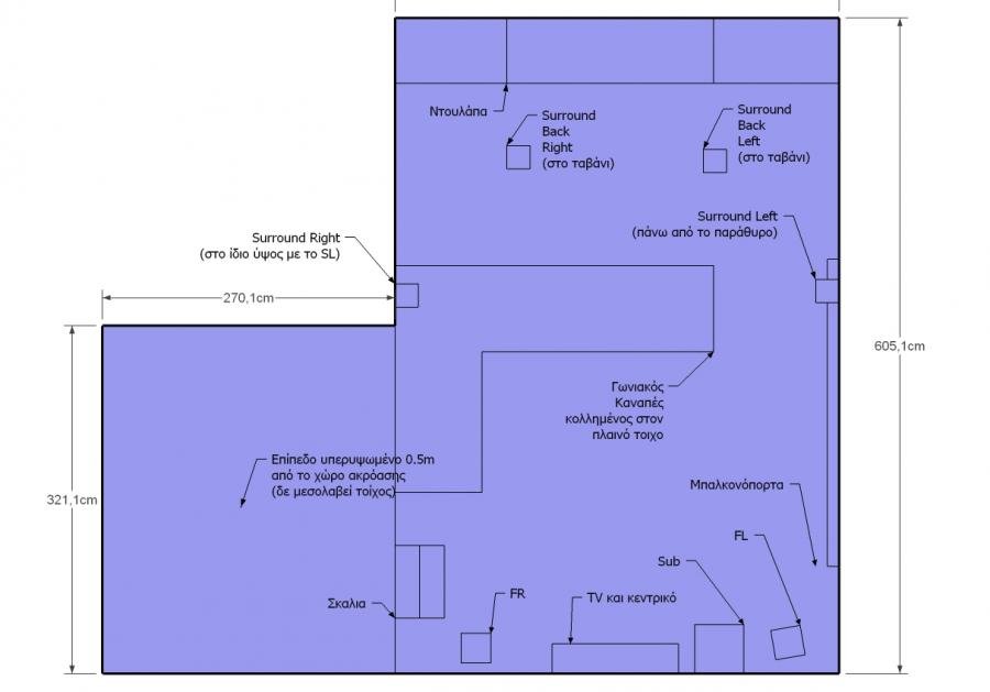

Δωμάτιο 30-35μ2 με ONKYO TX-SR 807 και 2 μπροστινά ηχεία B&W 603 (120W-8Ω)
Τι με συμφέρει για surround ηχείo τοίχου… Μέτριο δίπολο ή καλό direct;
Προτάσεις για budget 400EUR/ζευγάρι εξ ου και το δίλλημα...
Ευχαριστώ

direct, μιας και δεν μπορεις να βαλεις (αυτο που ειναι πανω απο την μπαλκονοπορτα) στο "σωστο" υψος

Αν βρω πατέντα για να στρέψω το δίπολο προς τα κάτω να σημαδεύουν το κέντρο ακρόασης;
Το "σημαδέψουν" σχετικό γιατί μιλάμε για δίπολο...

Οπως θα δεις, το κατάλληλο ύψος για την τοποθέτησή τους είναι 1,8 - 2,0 μέτρα max. Εφόσον σκέφτεσαι να τα βάλεις πάνω απ' την μπαλκονόπορτα, που σημαίνει (αν υπάρχει και κουρτινόξυλο) ύψος > 2,4 μέτρα δεν θα στο συνιστούσα. Προσωπική μου άποψη, να πάρεις ηχεία direct και να τα τοποθετήσεις σε βάσεις.

Είμαι στα μπετά και θα κάνω εγκατάσταση για να μη φαίνεται κανένα καλώδιο. Θέλω να βάλω τα υπόλοιπα ηχεία στον τοίχο/ταβάνι. Στο έδαφος μονo FRONT, CENTER και sub.
Αν τραβήξω τα SR λίγο πιο πισω;
Γενικά τα 2πολα λειουργούν σε τόσο μικρους χώρους;

Θα πρέπει να τραβήξεις πιό πίσω και τον καναπέ, ώστε η θέση θέασης να είναι στην ίδια ευθεία με τα δίπολα. Ο χώρος αν δεν κάνω λάθος (δεν βλέπω το πλάτος) πρέπει να είναι γύρω στα 20 τετραγωνικά. Δεν υπάρχει πρόβλημα.

Και η τλευταία ερώτηση για το αν τα 2πολα λειτουργούν σε τόσο μικρούς χώρους; (25 μ2)

Λειτουργουν μια χαρα.
Εφοσον εισαι στα μπετα, να κοιταξεις και την περιπτωση ηχειων inwall για τα 4 περιφεριακα. Δεν θα το μετανιωσεις...

Γενικά, χρειάζονται το ύψος που ανέφεραν τα παιδιά πριν, καθώς επίσης θα πρέπει να βρίσκονται ακριβώς στους πλαινούς τοίχους της θέσης ακρόασης, και θα πρέπει επίσης να απέχουν απο τις πίσω γωνίες των τοίχων τόσο ώστε να εκμεταλευτούν τις γωνίες αυτές ηχητικά και όχι αυτές να μπερδέψουν τον ήχο τους.

Μια μικρή παρέμβαση...Αν μπορείς και έχεις χώρο πίσω απο τη θέση ακρόασης τότα στη Θέση σου θα ξέχναγα τα δίπολα και θα έβαζα κανόνικά ηχεία.
Δυστυχώς, τα δίπολα είναι λύση συμβιβασμού όταν δεν έχουμε χώρο πίσω από τη θέση ακρόασης (π.χ. καναπές κολημένος σε τοίχο) και δεν μπορούν να λειτουργήσουν ηχεία μονόπολα λόγο απόστασης και διάχυσης.
Όλες οι ταινίες ηχογραφούνται στα στούντιο με μονόπολα και τα πίσω εφέ πλέον μιας και έχουν ξεχωριστά κανάλια είναι κατευθυντικά. Τα δίπολα τα ανακάλυψαν για να λύσουν το πρόβλημα του καναπέ και των μικρών δωματίων στο σπίτι.
Ούτε τα σινεμά ούτε μεγάλες high-end υλοποιησεις χρησιμοποιούν δίπολα εφόσον πάντα υπάρχει ο απαιτούμενος χώρος πίσω από τη θέση ακρόασης.
Το ιδανικό σύστημα είναι 6, 7, 9 ίδια ηχεία full range κατά προτίμηση και πολλά πλέον μεγάλα συστήματα υλοποιούνται έστι με ηχοδιαπερατές οθόνες όπως στα σινεμά. Τα LCR κρύβονται πίσω από το πανί και πετυχαίνουμε έτσι σωστή αναλογία μεγέθους εικόνας/ήχου.
Και στη DOLBY αν μπεις θα δεις ότι σε όλα τους τα σχεδιαγράμματα έχουν μονόπολα και συγκεκριμένα ως διαβολική συμπτωση δείχνουν ta 802D, HTM2D και 4Χ 805S της B&W (σαν σχέδιο). (Και σην DTS μονόπολα έχουν στα σχεδιαγράμματα).

Υπάρχει λίγος χώρος πίσω από τον καναπέ... Direct και πάλι direct.... θα μου έρθει και πιο φθηνα.... Super! Thnx!
