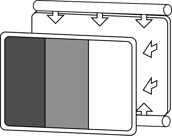

-Edge LED: Mε την χρήση λευκων διόδων που τοποθετουνται γύρω από το εσωτερικό πλαίσιο της τηλεόρασης, μαζί με ένα ειδικό πάνελ διάχυσης φωτός που εξυπηρετει τη διάδοση του φωτός ομοιόμορφα πίσω από το πανελ LCD. H τοποθετηση στα ακρα επιτρέπει την κατασκευη πολύ πιο αδύνατων (slim) τηλεορασεων.

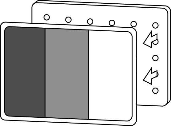

- Direct LED (γνωστες και ως Full LED): Xρησιμοποιούν συστοιχίες διοδων σε ολόκληρο το πίσω μέρος της οθόνης το οποίο επιτρέπει σε διάφορα τμήματα του πάνελ να ελεγχεται τοπικα το φως (local dimming) με μεγαλύτερη ακρίβεια.

Φωτισμός διάταξης Edge-LED με σημειακό έλεγχο της φωτεινότητας, Local Dimming,
Εδώ υπάρχει μία υβριδική διάταξη που συνδιάζεται φωτισμός Edge-LED αλλά όχι μόνο περιμετρικά της οθόνης αλλά κμαι πίσω από αυτήν. Φωτοδίδοι LED που κοιτούν προς τις πλευρές της οθόνης και όχι προς την οθόνη, μοιράζονται σε μπλοκ (plates) τα οποία θα είναι 240 στην διάσταση των 55 ιντσών και θα απαριθμούν 1200 φωτοδιόδους, 216 στην διάσταση των 47 ιντσών με 864 φωτοδιόδους και 192 στην διάσταση των 42 ιντσών με 768 φωτοδιόδους συνολικά.
Από τις αναλογίες βγαίνει το συμπέρασμα ότι το κάθε μπλοκ θα περιέχει 4 φωτοδιόδους.
Kαι η σειρές 7500 & 5500 με φωτισμό LED Plus, θα παρέχουν διάταξη Edge-LED και σημειακό έλεγχο της φωτεινότητας, Local Dimming, μόνο που εδώ ο έλεγχος είναι διαφορετικός και θυμίζει τις τοπολογίες που χρησιμοποιούν και οι Samsung & Sony.
H LG επιτυχώς τον ονομάζει (Spot control) πράγμα που στην ουσία σημαίνει ότι το φως ελέγχεται από "σποτ" που τα απαρτίζουν οι φωτοδίοδοι οι οποίες ανά ομάδες είναι τοποθετημένες στο πάνω και στο κάτω μέρος της οθόνης.
Η θεμελιώδης διαφορά δηλαδή με την τεχνοτροπία IOP είναι ότι εδώ δεν υπάρχουν φωτοδίοδοι LED πίσω από την οθόνη αλλά μόνο στην πάνω και στην κάτω πλευρά της.
Οι εν λόγω μονάδες όπως δείχνει και ο πίνακας θα αριθμούν 16 μπλοκ ή αλλιώς σποτ στι 55 ίντσες και 12 στις 47 & 42 ίντσες.
Οι τηλεοράσεις με φωτισμό που θα καλείται "απλά" LED, όπως είναι φανερό δεν θα προσφέρουν σημειακό έλεγχο της φωτεινότητας.
