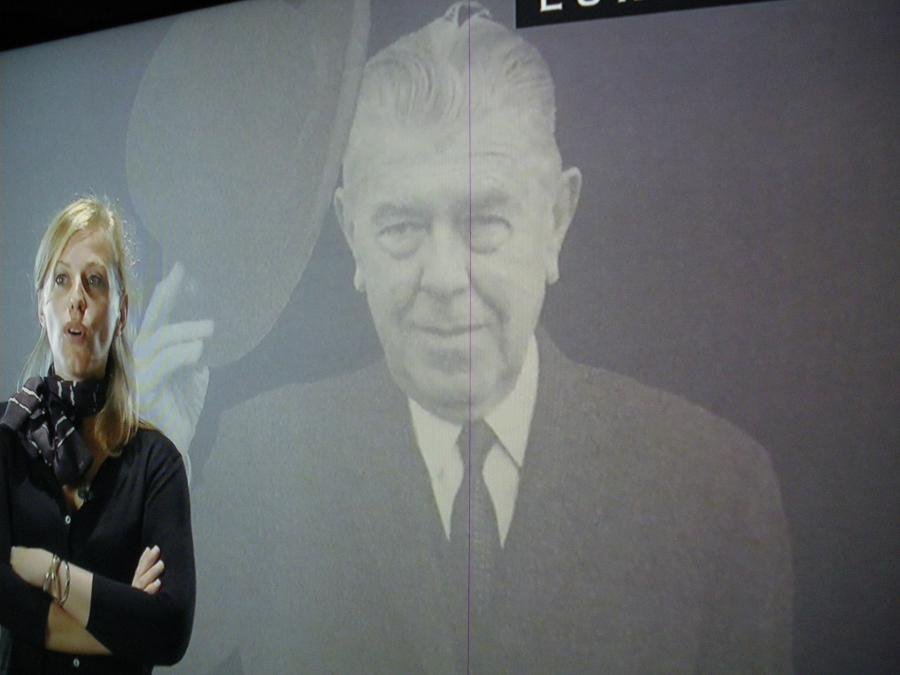

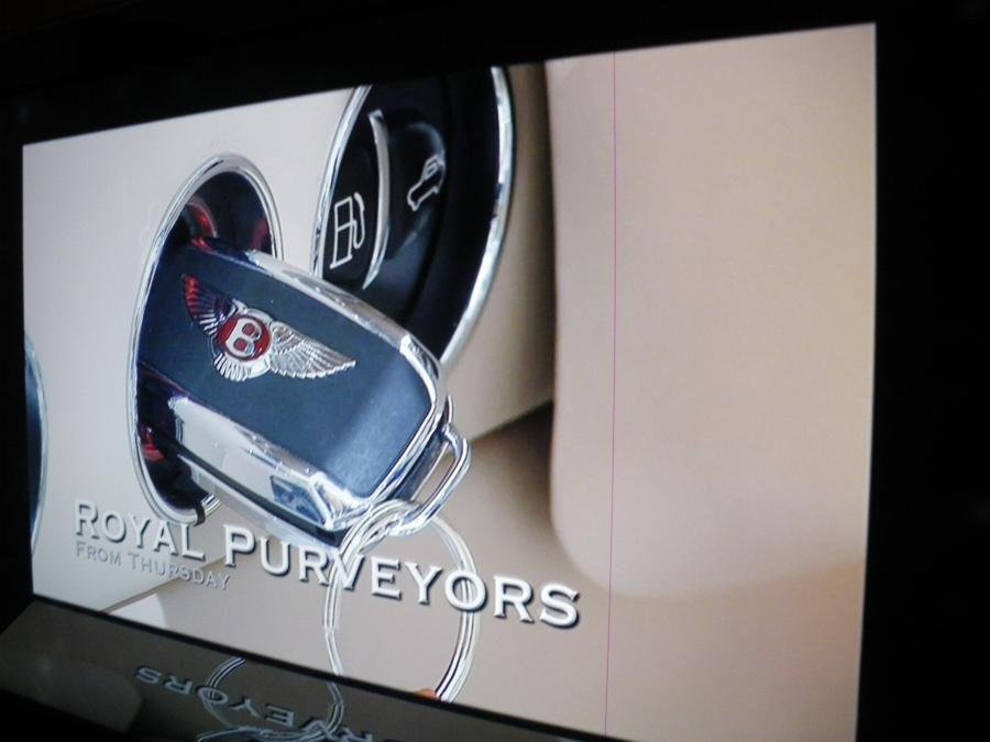

Έχω την παραπάνω TV 11 μήνες...και ενώ είχα να λέω οτι απλά είναι η TOP LCD LED TV που υπάρχει, ήρθε αυτό και έχω...ΠΑΓΩΣΕΙ...
Πρίν περίπου 6 μέρες η TV έβγαλε μια κόκκινη κάθετη γραμμή η οποία ξεκινάει απο πάνω μέχρι κάτω (όπως δείχνει και η φωτο) ...το περίεργο είναι οτι όταν πρωτοείδα την γραμμή (αφού άρχισα ξανά να βγαίνουν λόγια απο το στόμα μου...μην ξεχνάμε οτι η τιμή της όταν την πήρα ξεπερνούσε τα 3 χιλιάρικα..) αυτή έφυγε μετά απο περίπου 20 λεπτά... την έκλεισα για να κρυώσει (μήπως παίζει κάνα ρόλο) , την άνοιξα μετά απο κανα μισάωρο και η γραμμή ήταν εκεί για 2-3 λεπτά και μετά εξαφανίστηκε....
μετά απο κανα 10λεπτο εμφανίστηκε ....
Με λίγα λόγια για 2 μερες η γραμμή μια εμφανιζόταν και μία έφευγε ανεξαρτήτως αν η TV είναι ζεστή ή κρύα....κάποια φορά εμφανίστηκε... τρεμόπαιξε λίγο (μιλάω για την γραμμή και μόνο) και έφυγε..τις τελευταίες 4 μέρες ΔΕΝ ΞΑΝΑΦΑΝΗΚΕ.....
Επίσης, η γραμμή ήταν εκεί (όταν εμφανιζόταν) ανεξαρτήτως της πηγής που έδινε σήμα στην TV.... π.χ dreambox 800HD,PS3 klp
Δεν ξέρω αν ξέρει κάποιος έχει αντιμετωπίσει κάτι παρόμοιο....
Δεν ξέρω τι να κάνω..να πάρω κανα τηλ στο service του FOURLI...(απο εκεί απευεθείας την πήρα)....ακόμα και να την έστελνα εκεί για check σκέφτομαι οτι το να την κάνω πακέτο και να την στείλω έχει και τα ρίσκα της μια και ένα θηρίο 55ιντσών δεν είναι εύκολο και 100% σίγουρο οτι θα μεταφερθεί με απόλυτη ασφάλεια...
η εγγύηση της λήγει σε 1 χρόνο περίπου...να περιμένω να δώ πώς θα συμπεριφερθεί..??
SOS !!! :worshippy::FSGSFGS4:

Ειλικρινά, αν βρισκόμουν στη θέση σου θα έκανα υπομονή μήπως κι ήταν κάποιο glitch που πέρασε κι έφυγε.
Πες λοιπόν ότι τη φορτώνεις, την πηγαίνεις και ότι φτάνει ακέραια. Εκείνοι εκεί πως περιμένεις ν' αντιδράσουν? Θα την αφήσουν να παίζει με τις ώρες μήπως κι εμφανιστεί το πρόβλημα. Αυτό όμως το κάνεις κι εσύ από το σπίτι σου, χωρίς άγχος.
Άσε που υπάρχει πάντα και ο νόμος του Murphy: Την περιεργάζονται μια εβδομάδα, δε βγάζει κανένα πρόβλημα, στη στέλνουν πίσω και -δεδομένου πάλι ότι έχει φτάσει σώα- με το που την ανοίγεις βλέπεις την κόκκινη στήλη. trust me, μου έχει συμβεί ουκ ολίγες φορές.
JL_?
19 September 2008
15,415
Terra
Μάλλον κάποιο τρανζίστορ σε κάποιον column driver ετοιμάζεται να παραδόσει το πνεύμα ή κάποια ελλατωματική κόλληση.
Εφόσον συνεχίσει το πρόβλημα, προσπάθησε να πετύχεις επίσκεψη κατ' οίκον για επιβεβαίωση της βλάβης.
Το πιο πιθανό είναι να σου αντικαταστήσουν ολόκληρη την συσκευή...

Μαλλον ειναι προβλημα με το πανελ , εφοσον εχεις ακομη εγγυηση παρε τηλ. το σερβις και μην καθυστερεις γιατι μια ημερα η γραμμη αυτη θα μεινει μονιμα στην οθονη...
Να πάρω τηλ στο service...αλλά δεν νομίζω να μου πουν κάτι διαφορετικό από το ..'φέρτε μας να την δούμε' και αν την έχουν να παίζει και ΔΕΝ ξαναβγεί η γραμμή τι γίνεται λές...? Υπάρχει κάνας τρόπος (κάτι σαν trouble memory όπως στα αυτοκίνητα ) που να κρατάει τυχόν σφάλματα...? :huh2: χλωμό εε ?
Πάντως 6η μέρα και όλα άψογα...βέβαια δεν σας κρύβω οτι κάθε φορά checkαρω μήπως εμφανιστεί ξανά.... :behead: Λέω να περιμένω καμιά βδομάδα και μετά βλέπουμε....τι λέτε ?? -bye-

Eεεεε......ναι. Αν δεν εχει τιποτα η TV τι θα δειξεις στο service? Θα την πας στο service αν δεις οτι το προβλημα εμφανιζεται τακτικα. Επισης αν η γραμμη συνεχιζεται να εμφανιζεται αραια και που, θα την πας στο service κανα δυο μηνες πριν ληξει η εγγυηση.
Παρ ολα αυτα, παρε και ενα τηλεφωνο, και ψιλορωτα μηπως το προβλημα ειναι γνωστο και εχουν καποια ετοιμη λυση.

Πρόβλημα στο Scan pcb είναι, είτε από αστοχία υλικού, είτε από κόλληση.
Μη χάνεις χρόνο καθόλου, εφόσων είναι σε εγγύηση και δεδομένου και του
κόστους της, θα πρέπει να την πας άμεσα γιά service, όπου ή θα κάνουν
επισκευή (αν πρόκειται γιά κόλληση), ή αλλαγή της πλακέτας (αν προκειται
γιά αστοχία υλικού)!!!

H πλακέτα του κεντρικού οδηγού του πάνελ μιας τηλεόρασης LCD, είναι συνδεδεμένη με την πλακέτα του επεξεργαστή εικόνας με μία καλωδιοταινία. Από την πλακέτα του κεντρικού οδηγού, φεύγουν άλλες καλωδιοταινίες προς τα περιμετρικά τσιπ οδήγησης (Column & Gate Drivers), τα οποία συνδέονται με το πάνελ, επίσης με καλωδιοταινίες. Αν κάποια από αυτές, για κάποιον λόγο δεν "πατάει" καλά στο ελεύθερο άκρο της στην υποδοχή του τσιπ ή της πλακέτας, τότε το πιο πιθανό πρόβλημα είναι κάθετες ή οριζόντιες γραμμές, σαν αυτήν που έχεις. Σε μια τέτοια περίπτωση, στο σέρβις, απλώς θα κουμπώσουν σωστά την επίμαχη καλωδιοταινία και θα λυθεί το πρόβλημα.
Υπάρχει όμως και η περίπτωση, να είναι ελλατωματική η κόλληση, στο δεσμευμένο άκρο της καλωδιοταινίας στο πάνελ ή σε κάποιο ολοκληρωμένο, όπως και η πιθανότητα κάποιου ελλατωματικού τρανζίστορ εντός ενός ολοκληρωμένου. Σε αυτές τις περιπτώσεις, δεν υπάρχει δυνατότητα επισκευής, παρά μόνο αντικατάστασης του πάνελ. Επειδή όμως η μεταφορά ενός μεμονωμένου πάνελ LCD 55" από την Κορέα στην Ελλάδα, χωρίς να γίνει θρύψαλα, είναι πανάκριβη ή αδύνατη, συμφέρει στις εταιρείες σε αυτές τις περιπτώσεις να αντικαθιστούν ολόκληρη τη συσκευή με μία καινούρια.

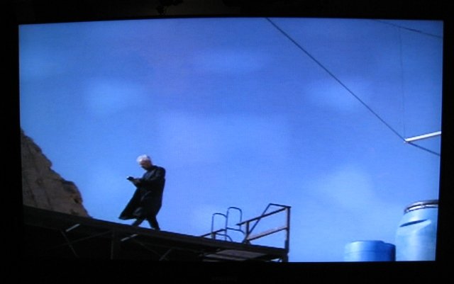

Έχοντας μείνει μόλις 35-40 ημέρες πριν λείξει η εγγύηση μου θέλω να ρωτήσω την γνώμη σας για το θέμα που είχε παρουσιάσει η τηλεόραση...εκείνη λοιπόν η γραμμή ΔΕΝ ΞΑΝΑΕΜΦΑΝΙΣΤΗΚΕ ΠΟΤΕ.... :chinscratch:
ΕΠΙΣΗΣ...Να σημειώσω οτι 3-4 φορές στην μέχρι τωρα ζωή της, παρουσίασε ένα θέμα το οποίο φαίνεται και στην φωτο που έβαλα και πρέπει να έχει να κάνει με το backlight (Full Led) κατα το οποίο σχηματίζονται κάποια πιο ´φωτεινα´ σημεία σε κάποια μέρη του πάνελ...και αυτά εξαφανιζόντουσαν μόλις απενεργοποιούσα το LED Backlight (το εβαζα στο off) όπως επισης και αν έκλεινα την tv και την ξανανοιγα τότε όλα ΟΚ....αυτό το φαινόμενο το παρουσίασε όπως είπα 3-4 φορές και με τεράστια χρονικά διαστήματα μεταξύ τους και έχει να το παρουσιάσει τουλ. 3 μήνες. :violent-smiley-030:
Σκέφτομαι λοιπόν μήπως να τους πάρω τηλ να τους πώ ότι πρίν απο λίγες...μερες έβγαλε την γραμμή...και μου παρουσίασε και το παραπάνω φαινόμενο ...ελάτε να την checkaρετε....έχω να τους δείξω και φωτος απο την γραμμή....
τι λέτε, μπορεί να ζητήσω να γίνει επι τόπου έλεγχος-επισκευή ? ή θα την πάρουν (με ρίσκο μεταφορας-ζημιας) θα τησ κάνουν μια αναβάθμιση λογισμικού και τέρμα.....

Η τηλεοραση σου 100% θα σου ξαναεμφανισει την κοκκινη γραμμη
ειναι το πανελ χαλασμενο.
Παρε το σερβις τηλεφωνο και πες τους οτι τη μια εμφανιζει κοκκινη γραμμη
την αλλη φευγει απο μονη της..
Δειξε τις φωτογραφιες και να ζητησεις ειτε αλλαγη πανελ ειτε αντικατασταση.
Το μεγαλο σου λαθος ειτανε οτι δεν φωναξες το σερβις απο τοτε που παρουσιαστηκε το προβλημα.
Ιδιο ακριβως προβλημα εχω αντιμετωπισει σε πανελ λαπτοπ και σε μονιτορ 24'' hp.
Αυτο το προβλημα ειναι χοντρη ζημια!!!
Αν σου πουνε τιποτα στο σερβις πες οτι τους ειχες ξαναπαρει τηλεφωνο για το ιδιο προβλημα.
παντως σου ξαναλεω οτι σιγουρα θα ξαναεμφανιστει και τοτε δεν θα εχεις εγγυηση και θα τραβας τα μαλλια σου..
