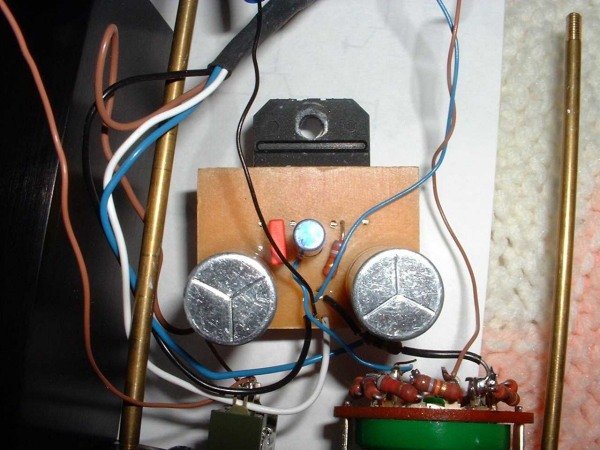

Επειδη δεν θέλω να το πολυψάξω η ερωτηση ειναι ποση χωρητηκοτητα να εχω?
Tα 1000-2200 μF αυτουνού του κιτρινιάρη φτάνουνε?
http://dogbreath.de/GainCard/GainCard.html
Τάση +/-35 καμιά 50αριά W@8 Omh συμφωνα με τα data
Υπαρχει διαφορά στην καταναλωση απο την εκδοση "TF" στην "T" ?
Ο 47Labs παντως λεει 50+50 αλλα απο την φωτο φαινεται οτι χρησημοποιει την "Τ" ...

Μια εξίσου σωστή ερώτηση είναι όχι μόνο πόσο αλλά και τι.
Εγώ είδα απρόσμενα μεγάλη διαφορά ανάμεσα σε απλούς nippon και elna.
Χρησιμοποιώ 1000μF ανά rail για πολύ λιγότερα απο 50W (δεν θυμάμαι πόσα ακριβώς) διότι η βύθιση στο τροφοδοτικό ξεπερνά τα 10volt :flipout:
Παρολ αυτά στι αυτί το μηχανάκι παίζει καλύτερα έτσι στα 3-4watt που του ζητάω απ ότι όταν το φόρτωσα με μεγάλη χωρητικότητα.
