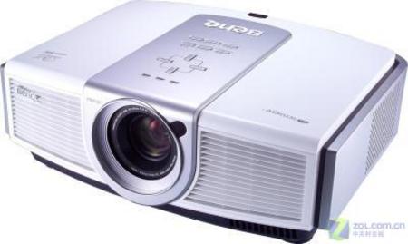

Στο Avsforum πρόσφατα έγινε ένα real time chat με τους υπεύθυνους της BenQ (Ming Hsu - Video Projector Product Manager, Johnson Lee -Optical Engineer, Po Su - Product Manager – US Mitch Rauch - AVP - HT product) προκείμενου να δοθούν κάποιες υπεύθυνες απαντήσεις σχετικά με τον νέο προβολέα της εταιριας τον W10000 (DLP 1080p).
Παραθέτω τα βασικότερα σημεία:
1) Το throw ratio ειναι 4 μέτρα για 100"
2) Το contrast του w10000 ειναι αναλογο με του pe872
3) Δυναμική Ιριδα θα ενσωματωθεί στο πρόσεχες μέλλον με την ονομασία Dynamic Black.
4) Το software του εχει δυνατότητα για προσαρμογή της εικονας σε 2:35 φακούς και συνεργάζονται με την Panamorph για την δημιουργία τέτοιου φακού.
5) Ο W10000 δεν έχει HDMI 1.3 αλλα 1.2.
6) Για το deinterlacing του video και film σε 480i χρησιμοποιείται το τσιπ της Faroudja
7) Για το deinterlacing του video και film σε 1080i χρησιμοποιείται το τσιπ της Oplus
8) Για το scaling χρησιμοποιείται το τσιπ της Oplus
9) Δεχεται 1080p/60, 1080p/24
10) Υποστηρίζεται 1920 x 1080 μέσω RGBHV ή component.
11) Το zoom ratio για τον W10000 ειναι 1.15.
12) Θα υπάρχει πλήρες ISF certified calibratorsʼ menu με πολλές ρυθμίσεις για Rgbcym BRIGHTNESS,SATURATION ,HUE, για τα 6 χρώματα
13) Έχει τον ίδιο φακό με τον 8720. Προκείμενου να μην αλλοιωθεί η εικόνα μειώσαν το zoom ratio προκειμένου να μην ξεπεράσει ο φακός τις άκρες του 1920 x 1080 chip και να χαθούν τα όρια του υλικού film.
14) ZERO" dark pixel και "ZERO" unstable pixel policy,για τον πρώτο χρόνο.
15) Η λάμπα ειναι η ίδια με του 8720, εχει εγγύηση 90 ημερών ή 500 ωρών και κοστίζει $350.
16) Εγγυώνται ότι η πτώση της φωτεινότητας της λάμπας δεν θα ξεπεράσει το 50% πριν τις 2000 ώρες!
17) Είναι πολύ ήσυχος (23db)
Περισσότερα εδώ:
