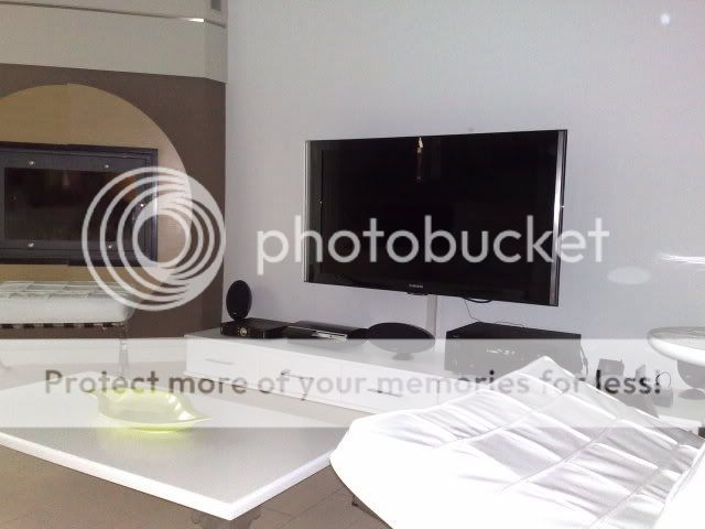

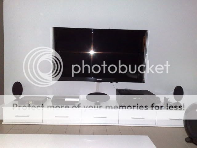

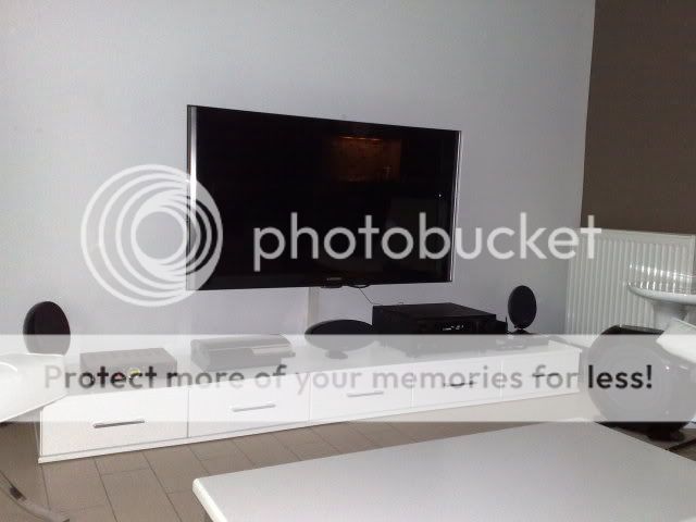

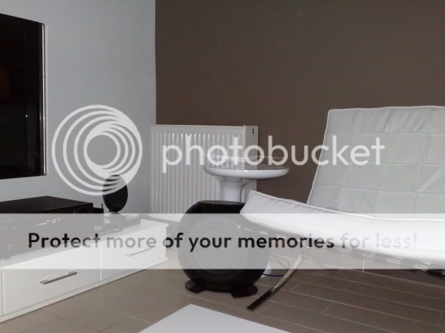

Μόλις ολοκλήρωσα την αναβάθμιση του ήχου περνώντας από τα ROISTER HT4000 στα KEF 3005
και από τον MARANTZ 4002 στον DENON 1910.
Το αποτέλεσμα σαφώς ανώτερο και ποιοτικότερο.
Τα KEF μου πρόσφεραν καθαρό και γεμάτο ήχο στην stereo ακρόαση και ένα φανταστικό αποτέλεσμα στις ταινίες.
Πολύ καλή απόδοση των δορυφόρων σε μουσική ακρόαση
και ωραίο σύνολο που συμπληρώνεται με το ικανότατο και βαθύ sub στις ταινίες γεμίζοντας τον χώρο.
Καλή ευαισθησία χωρίς να χρειάζεται ζόρισμα για το επιθυμητό αποτέλεσμα.
Επίσης σημαντικό πλεονέκτημα είναι η βολική τοποθέτηση των KEF.
Στο sub υπάρχει η επιλογή καθετής ή οριζόντιας τοποθέτησης, οι δορυφόροι τοποθετούνται στον τοίχο
και μπορούν να πάρουν την επιθυμητή κατεύθυνση μέσω του joystick που διαθέτουν.
Στον DENON τώρα συνδέθηκαν με HDMI PS3 - WDTV - MVISION και ο DENON με την 46F86 SAMSUNG.
Το setup των συσκευών έγινε χωρίς κανένα πρόβλημα και η διαχείριση μέσα από τον DENON εύκολη.
Προσφέρει μία πληθώρα ρυθμίσεων σε σχέση με τον MARANTZ σε audio αλλά και σε video.
Ο καινούργιος scaler που φοράει ο 1910 ABT1030 σχέση με τον FAROUDJIA του 1909
έχει καταπληκτικά αποτελέσματα στο upscaling στο αναλογικό σήμα video αλλά και στο digital.
To AUDYSSEY φοβερό και τρομερό έκανε άψογα την δουλεία του αφήνοντας το ντεσιμπελόμετρο στο ντουλάπι αυτήν την φορά.
Το DPLIIz δεν το έχω δοκιμάσει ακόμα αλλά σκέφτομαι σύντομα την αγορά ακόμα τεσσάρων δορυφόρων για suround back + front height.
Γενικά στην 5.1 κατάσταση που τον χρησιμοποιώ προς το παρών με άφησε απόλυτα ικανοποιημένο
χωρίς να έχω να επισυνάψω κάτι το αρνητικό εκτός από το ασπρόμαυρο menu του.
Αυτά προς το παρών ότι άλλο ανακαλύπτω θα το συμπληρώνω στο παρών thread
και ότι ερωτήσεις μπορώ να απαντήσω στους ενδιαφερόμενους πολύ ευχαρίστως.
Σε λίγο θα ανεβάσω και μερικές photo...

Ομορφα πράγματα βλέπω και σημαντικές αναβαθμίσεις....πολύ χαίρομαι.
Καλορίζικα και καλοάκουστα.
Η μόνη ένστασή μου στο πολύ άσπρο του χώρου σου, που πάει κόντρα στην ποιότητα της εικόνας.
Απάντηση: KEF 3005 + DENON 1910
Χαίρομαι που σου άρεσαν.
Όντος το λευκό κυριαρχεί μέσα στο χώρο.
Αν προσέξεις όμως ο τοίχος και το τζάκι που πλαισιώνουν την TV είναι σκούροι
κάτι που βοηθάει στο contrast.

Θα ήθελα τα φώτα σας για την σωστή ρύθμιση του sub των KEF.
Κατά αρχήν ο DENON προγραμμάτισε όλα τα ηχεία small.
Crossover Front.60HZ - Center.60HZ - Surround.80HZ
SW Mode LFE & LPF for LFEL.80HZ
Το sub τώρα έχει της εξής ρυθμίσεις:
Bass Boost. 0db +6db +12db και είναι επιλεγμένο στα +6db
Phase. 0 & 180 και είναι επιλεγμένο στα 180
Power. Auto & Manual και είναι επιλεγμένο το Manual.
Εδώ είναι και το manual του sub
http://www2.kef.com/resources/Curre...s/HTB Series/HTB2/_manuals/htb2_manual_en.pdf
Τί πρέπει να αλλάξω κατά την γνώμη σας?
Ευχαριστώ
