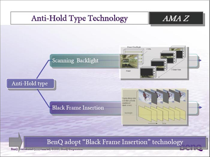

Δεν παρεμβάλεται "μαύρο καρέ" επιπλέον των δημιουργηθέντων;
There are some misconceptions about the technology and I think it is important to realise that this does NOT mean the screen will be running at 120Hz, or showing 120 fps. In reality, the screen will still function at 60Hz / 60 fps, but some of them will be replaced with black frames. The technology will (at least initially) offer three settings for timing of the black frame insertion allowing the user to find a level they find comfortable. There is also an "off" option if required...
http://www.tftcentral.co.uk/advancedcontent.htm
Τότε ή μιλάμε για επιπλέον μαύρα καρέ μόνο ή επιπλέον μαύρα καρέ ανάμεσα στα κανονικά και αυτά που δημιουργούνται επιπλέον, στην περίπτωση της Samsung.
Και στις δύο περιπτώσεις η ανανέωση (όποια και να είναι αυτή και με όποιο τρόπο κι αν γίνεται) είναι 400/480Hz.

Αν δεις την εικονα ειναι φανερο οτι εχουμε 100 frames (η ανανεωση 100 Hz αν θελεις ετσι να το πουμε)...
Απο εκει και περα αν εσυ δεν θελεις να το δεις εγω δεν μπορω να κανω κατι...-bye-
http://avclub.gr/forum/showpost.php?p=836937&postcount=1
Όπως λέει και στο video της LG στο Scanning backlight υπάρχουν τρία επιπλέον καρέ μεταξύ των κανονικών. Άρα 200Hz.
Οπότε αν προσθέσουμε αυτό το σύστημα στο σύστημα που περιγράφεται στο πρώτο video τότε έχουμε 400/480Hz.
Δεν είναι τίποτε άλλο από τη μίξη των δύο συστημάτων.
Εγω στο διαγραμμα αυτο βλεπω το 1/5 της εικονας σε καθε καρε , με την ιδια λογικη αν βαλουμε να αναβοσβηνει το backlight στα 1000 Hz θα εχουμε την τηλεοραση των 1100 Hz κτλ.
Γι'αυτο αλλωστε λεμε οτι τα 200 Ηz με την μεθοδο αυτη ειναι "ψευδο-200" αφου η εικονα στην πραγματικοτητα ανανεωνεται 100 φορες το δευτερολεπτο και οχι 200 οπως θελουν να περασουν οι εταιρειες βαζοντας το ιδο Frame 2 φορες στα διαγραμματα και "μαυριζοντας" διαφορετικα τμηματα του...
Με λιγα λογια μονο η Toshiba δειχνει σωστα την αρχη λειτουργιας χωρις να προσπαθει να ξεγελασει...
Το ίδιο λέω κι εγώ.
Αυτό που έχουμε είναι 200 διαφορετικές (400 για το σύστημα της Samsung πλέον) εικόνες άσχετα το τι είναι αυτές οι εικόνες.

Και στον κινηματογράφο υπάρχει ένα κλείστρο που ανοιγοκλείνει σε διπλάσια ταχύτητα από τα καρέ του φιλμ.
Και εκεί σε πραγματικό χρόνο οι εικόνες είναι διπλάσιες από αυτές του φιλμ, με αυτήν την τεχνική.
Κάθε φορά έχουμε διαφορετική εικόνα από την προηγούμενη ασχέτως "κόλπου".
Και νομίζω ότι το PC mag το λέει ξεκάθαρα: Such TVs use MEMC once to get to 120Hz αλλά στη συνέχεια a backlight flashes on and off very quickly to achieve what Toshiba calls a "240Hz effect"
Ακόμα λοιπόν και καθόλου frame interpolation να μην υπάρχει, έχουμε σε πραγματικό χρόνο τόσες διαφορετικές εικόνες.
Ήταν λογικό η Samsung να το εκμεταλευτεί αυτό.
Ενα και ενα κανει δυο , υπαρχει ενα συστημα 200 Hz πραγματικα και ενα 100 Hz που διαφημιζεται ως 200 Ηz χωρις πραγματικα να ειναι...βεβαια οι πρακτικες αυτες δηλαδη διαφημιση προιοντων μεσω ιδιοτητων που στην πραγματικοτητα δεν τις εχουν ειναι πολυ συνηθισμενο φαινομενο στον χωρο των τηλεορασεων...
