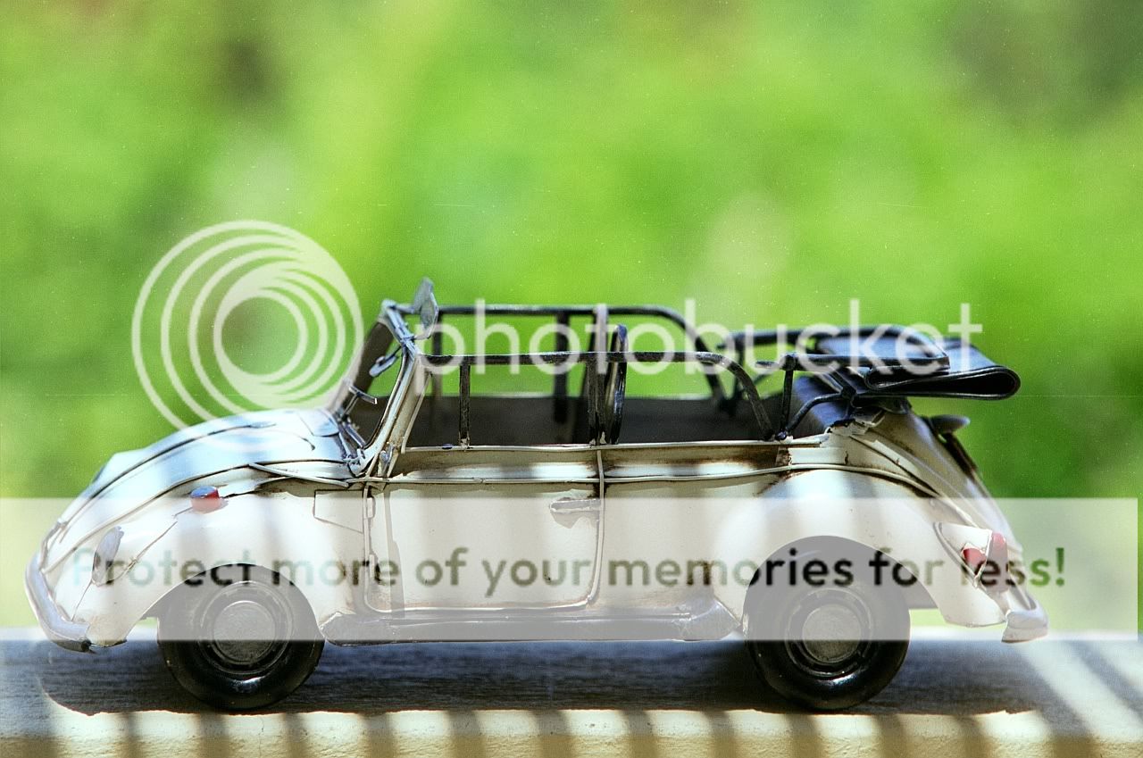

Παει πολυς καιρος τωρα που ηθελα να πραγματοποιησω αυτο το μικρο τεστακι για να διαπιστωσω αν επραξα σωστα που απο περσι περασα στην ψηφιακη φωτογραφια (κατι που στην κινηματογραφια εχω πραξει χρονια τωρα).
Το τεστ επρεπε να γινει προσεκτικα και οι παραμετροι που το επηρεαζουν πολλες :
1) Φωτιστικες συνθηκες
2) Φακος
3) ειδος φιλμ
4) σκαναρισμα
5) επεξεργασια η οχι μετα την ληψη
Κατεληξα οτι επρεπε:
1) Να γινει σχετικα γρηγορα το τεστ για να υπαρχουν οι ιδιες φωτιστικες συνθηκες .(δηλαδη αμεση ληψη του θεματος με ψηφιακο και φιλμ χωρις καμια χρονοτριβη)
2) Δυστηχως φακος για FF υπηρχε μονος ενας στο οπλοστασιο της Sigma SD14 που εχω στην κατοχη μου : Sigma 70-200mm F2.8 II EX DG HSM
3) To film ηταν το Fuji Reala 100 asa
4) Tο σκαναρισμα εγινε με τον Canon FS4000 US scanner και με το Vuescan .
Το σκαναρισμα του αρνητικου δεν εγινε σε ολη του την επιφανεια αλλα μονο στο καδρο που ειχα απο την ψηφιακη καμερα.
Για να ειναι ακριβως τα ιδια (οσο γινοταν) καδρα , να αποφευχθουν τα κροπ μετα και να ειναι το επιθυμητο καδρο με την φουλ αναλυση δηλαδη 4000χ4000 .
Eγιναν αρκετα τεστ ωστε να υπαρξει το καλυτερο δυνατο αποτελεσμα σε φιλτρα αφαιρεσης grain η φιλτρα καθαρισμου.
Ενα θεμα το οποιο με προβληματισε ειναι η θερμοκρασια χρωματος που θα επελεγα κατα το σκαναρισμα.
Επειδη ουσιαστικα αντικειμενικο δεν μπορουσε να υπαρξει απολυτα διαλεξα την προεπιλεγμενη απο το vuescan -Landscape ρυθμιση θερμοκρασιας χρωματος .
5) Βασει αυτης προσπαθησα να "φερω" το αποτελεσμα της SD14 και του Foveon αισθητηρα της οσο πιο κοντα στο φιλμ χωρις ομως να αλλοιωσω το πρωτογενες αρχειο πολυ.
Για το λογο αυτο παραθετω και το πρωτογενες αρχειο της SD14 χωρις ΚΑΜΜΙΑ μετατροπη.
Αλλα και στο αρχειο που πειραξα οι μονες τιμες που πειραχθηκαν ειναι : εκθεση , κοντραστ , σκιες και θερμοκρασια χρωματος φυσικα.
Τιποτα αλλο.
Ουτε saturation , ουτε sharpness ουτε κατι αλλο.
Ολες οι μετατροπες εγιναν στο SIGMA Photo PRO 3 λογισμικο της εταιρειας.
Aσφαλη συμπερασματα δεν μπορουν να υπαρξουν αλλα μια αισθηση και μονο μπορει να αποκομισθει.
Επισης να θυμαστε οτι βλεπετε μια φωτογραφια απο μια FF καμερα με φιλμ ενω η Sigma SD14 φοραει εναν σενσορα 1.7 με οτι αυτο συνεπαγεται για το βαθος πεδιου και τυχον διαφορα στο καδρο.
Kαι οτι ουσιαστικα η Sigma SD14 ειναι μια φωτογραφικη μηχανη 4.6 mp.
Οι ληψεις εγιναν ολες με το ιδιο διαφραγμα στο φακο και με τον φακο βιδωμενο σε τριποδο ωστε να γινονται γοργα οι αλλαγες των σωματων SD14 και SA-7.

Fuji Reala 100 iso
Sd14-Foveon fixed
Sd14-Foveon original

Τώρα, πρέπει να πω τι μου αρέσει περισσότερο και ποιό έχει πιο "ζωντανά" χρώματα;:FSGSFGS4:
Προτιμώ το φιλμ, αλλά στο λουλουδάκι η sigma υπερισχύει νομίζω
16 July 2006
7,499
HAMBURG
το σκαναρισμα εχει το μειον οτι προσθετει λιγο κοκο και καπως ειναι σπαστικο σε μεγαλη εκτυπωση!
απο χρωματα μου αρεσουν του φιλμ!

Η διαφορα στο bokeh εμφανής υπερ του φίλμ λόγω FF βέβαια ειδικά στο άνθος.
Κατά τ´άλλα χαρακτηριστική η άνεση του αισθητήρα στην καταγραφή λεπτομερειών στα σκιερά αλλά και στα φωτεινά μέρη.

Ναθ το σκανάρισμα πόσο κοντά είναι στο πραγματικό φίλμ?
Το πρόβλημα που βλέπω εγώ σε σχέση με τη σιγμα είναι το αυξημενο κοντραστ αποτεέσμα μειωμενου δυναμικου ευρους πιθανων του σκαννερ. Ενω στα μεσαια για μενα υπερτερει το φιλμ και υπο προυποθεσεις στα φωτεινα, στα σκοτεινα φαινεται η συμπιεση των τονων. Εκει το ψηφιακο διαπρεπει. Σε σκαναρισμα παντα. Σε προβολη η εκτυπωση ισως να ειναι καλυτερα τα πραγματα.

Αλεξη αρνητικο ειναι δεν μπορω να ξερω.....και απο μια εκτυπωση στο αυτοματο τι να καταλαβει κανεις.....
Ισως να προσπαθησω το επομενο να ειναι με θετικο φιλμ οπου θα μπορω με προβολη να εχω μια αποψη παραπανω.

αν εξερέσουμε τον κόκο στην αναλογική η υφή και τα χρώματα υπερέχουν της ψηφιακής!!!
η ψηφιακή δίνει μια αίσθηση πλαστικότητας, ειδικά στα φύλα του λουλουδιού!!!
